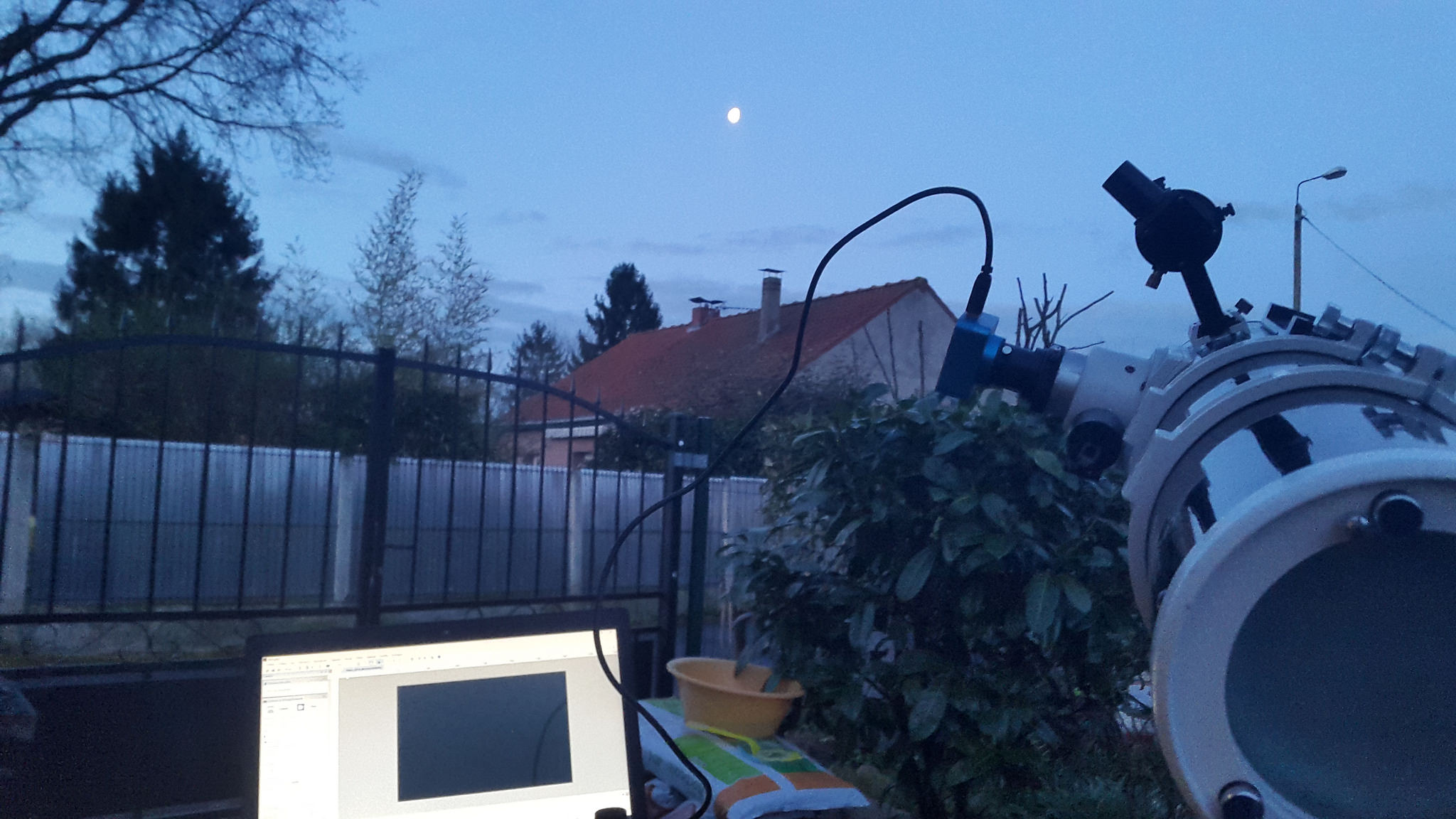

Il y a 7 heures, sebseacteam a dit :
Une petite photo d'ambiance pour la prise de vue de ce matin:
Sympa, l'ambiance :)
J'y étais aussi, 2 jours à me lever à 5 heures, faut que je fasse gaffe à ne pas tourner hyperactif :p
Je sais pas chez toi, mais ici la turbulence était du genre grande amplitude et déformante...avec un petit répit au lever du soleil où l'amplitude s'est réduite, mais la fréquence augmentée...
Je ne sais pas encore ce qu'il va en sortir, j'ai imagé avec la grosse dame, et même sorti l'Intes...mais à mon avis pour rien.

Ben moi c'était l'inverse, en rentrant du taff de nuit, plus pratique. C'est juste une course contre la montre, avec le soleil qui se pointe au bord de l'horizon et qui change la luminosité à vitesse grand V.
Et encore une gelée à -2 ce matin là.
Après c'était dodo, plein d'étoiles dans les rêves 😃😴
Et pour la turbulence, oui ça bouillonnait bien comme il faut.
Très régulier.
En tout cas bien plus qu'au 1er quartier 2 semaines avant, lune super haute en début de nuit et pas en fin de nuit.
À l'écran en live ça n'avait rien à voir.
Mais l'image finale est bien sympa quand même. C'est l'essentiel.
Les logiciels de traitement font de la magie 😊
Ambiance sympa effectivement, mais grosse, grosse erreur de débutant ! :D
Cela ne serait pas un sac d'engrais que je vois devant ?
Si c'est la cas, méfie toi !
On met de l'engrais, les arbres poussent et un beau jours les 3/4 du ciel ne sont plus visibles ! (histoire vécue) :(
Il y a 1 heure, Davidastro a dit :
Terreau et fumier de cheval pour le potager 😉
Les arbres fruitiers sont taillés pour ne pas gêner ma passion 😁
