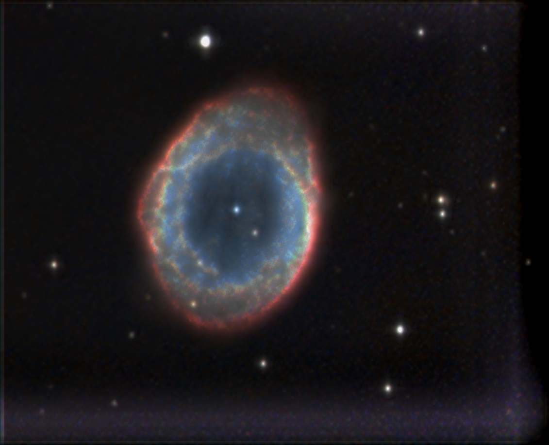

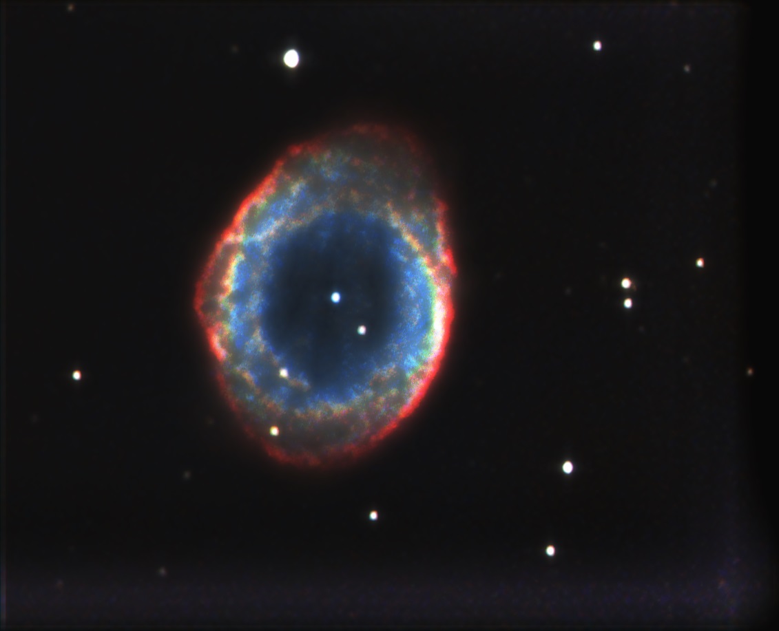

Hello,
Je continue mon lucky imaging avec l'asi 224c, au C9, et barlow x2 sur M57.
C'était un soir où il faisait assez chaud, beaucoup de bruit, ampglow, la totale :D
prétraitement PIPP, autostakkert, traitement Pix
Plusieurs traitements, difficile de choisir, le premier est un peu trop poussé peut être :be:

C'est rare de voir une M57 aussi grande :b:
Courageux d'avoir tenté à cet échantillonnage.
Oui c'est impressionnant.:b: Mais est ce qu'un crop d'une image sans barlow ne donnerait pas un résultat aussi bon?

Merci, oui, c'était sur Vauhallan !
Comment tu vois que le secondaire est mal placé ?
Toutes tes étoiles ont l'air d'être des cercles gibbeux (ou il manque un morceau à droite). Comme si le vignettage par le secondaire avait "mangé" la lumière qui vient d'une partie du primaire.
Merci !
Alors, je l ai déjà fait au C9 sans Barlow, on n'a pas autant de détails. (Même chose que pour le planétaire en fait)
Il faut que je vérifie sur le fichier log, de mémoire, le temps d exposition était de 6 secondes.
Et pareil, pour les étoiles gibeuses, faut que je regarde la tête d une brute, si c est pas une erreur de pré traitement.
Guillaume
