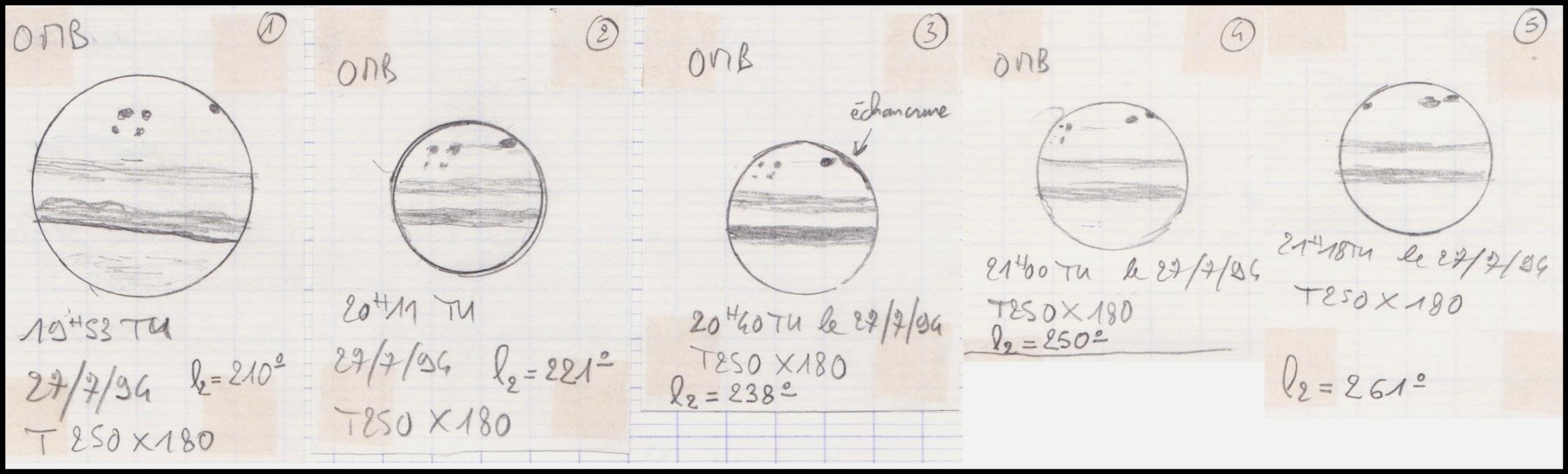

Y a t-il de "vieux" observateurs qui auraient observé les impacts de la comète sur Jupiter,
je cherche a identifier ceux que j'ai observés.

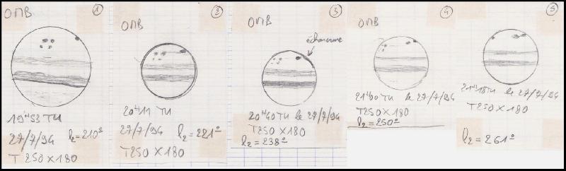

J’avais bien commis des croquis comme ça :
mais je n’ai pas vraiment identifié les fragments.
J'ai des croquis du 27 juillet au 20 août.
As-tu dessiné?

Mes jours d’obs furent les : 27 et 29 juillet, 10, 11, 14 juillet. La planète devint très basse sur l’horizon à partir de fin juillet et l’observation au cœur de Paris dégradaient considérablement l’observation. Je vois, Claude que tu avais un bon diamètre d’instrument, ce qui rend tes dessins tres interressants . Tu avais poussé le G à 180, j’étais pour ma part à 230. Tes dessins « 4 » et « 5 » du 27 correspondent à ce que j’avais fait. Dans quel endroit étais-tu à l’époque ?

Un grand merci à Thierry LEGAULT pour les infos de haute qualité communiquées : Les impacts observés le 27.07.94 à 20h55 TU devaient être K . L. G. (sud en haut)
Claude : je n’arrive pas à charger les croquis. Désolé. Je pense que ton dessin N°5 montre ces impacts.

Si tu cliques sur l'image elle devrait s'ouvrir dans une nouvelle fenêtre. Dessus tu fais : clic droit/enregistrer l'image sous.... enfin normalement :)
Les dessins ont été fait de divers endroits de la région lyonnaise, dont mon balcon en ville. Ceux du 27 juillet ci-dessus ont été faits dans les monts du Lyonnais mais il n'y avait aucun lieu spécialement favorisé.
