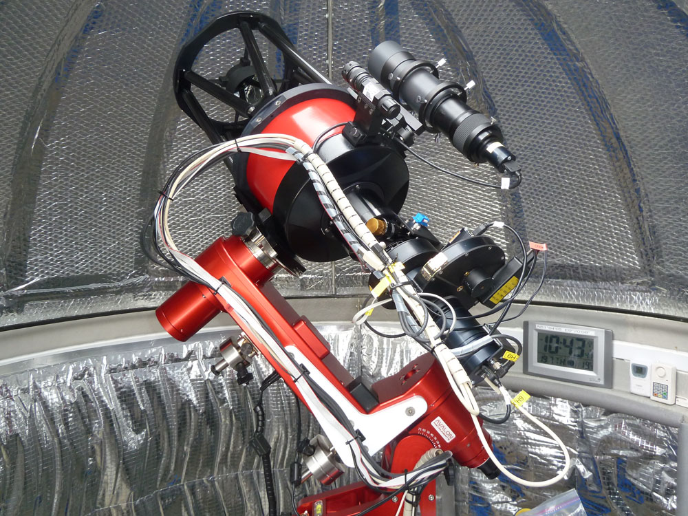

Cette architecture est intéressante pour 2 raisons:
- pas de retournement au méridien
- contrepoids extrêmement réduit
En monture plus classique, celle qui est le plus légère et qui porte au moins aussi bien que la G11, est l'Astrophysics Mach 1.
C'est très léger, 13Kg seulement.
La barre de contrepoids d'origine est assez légère : 28mm de diamètre contre 32 pour la G11. Par rapport à la G11, on gagne 5 kg. Et ces 5kg se sentent beaucoup : on passe d'un truc lourd à 18Kg à un truc "léger" à 13Kg.
(On peut bien sur mettre aussi la grosse barre de contrepoids AP si on a une charge de 20Kg, mais c'est moins portable.)
La nouvelle électronique GTO4 a une prise ethernet pour la commande à quelques dizaines de m.
La mach 1 est une monture Allemande classique, facilement dépannable, réglage de vis sans fin très facile si besoin et superfiable. On retrouve le même type de guidage que la G11 avec la vis Ovision, mais bien plus facile à mettre en oeuvre. Bref on est pas dépaysé, c'est du classique.
Par contre c'est cher.
A coté, la 10 micron GM1000 est nettement plus lourde.
L'EQ8 n'est pas cher, mais extrêmement lourde. Nettement plus lourde qu'une AP1100 complète (28Kg contre 21Kg) et pas démontable contrairement à l'AP1100.
L'AP900 d'occase reste interessante : c'est pas trop cher (du même ordre de garndeur que la mach 1), on peut mettre 32Kg dessus. On peut la séparer en 2 parties, de moins de 12Kg.
Au final chaque partie est très légère, mais il y en a plusieurs à trimbaler...
Bloc DEC et queue d'aronde : 8/9Kg suivant queue d'aronde
Bloc AD 12Kg
Barre de contrepoids 5Kg
Contrepoids : à peu près autant que le tube (on n'a pas trop le choix avec les montures Allemandes. C'est là dessus qu'on gagne avec l'avalon.
Reste la petite paramount MyT, qui fait 15Kg aussi, comme la Muno. ça doit pas être mal, mais je n'ai pas d'expérience dessus.

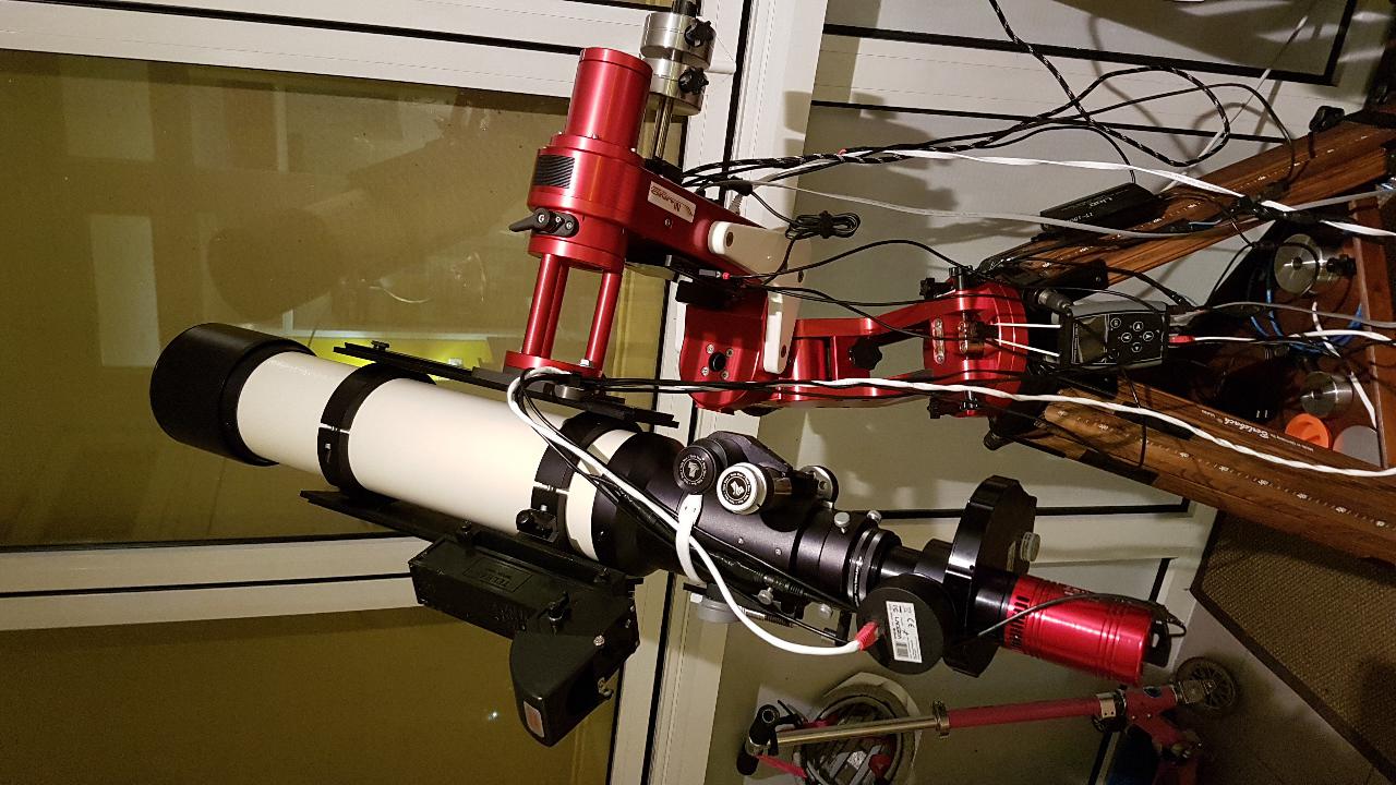

Quant à la moins bonne résistance vis-à-vis du vent de la M-Uno par rapport à une monture plus classique genre G11, je serai aussi curieux des retours, car ma région (13) est très ventée avec le mistral.

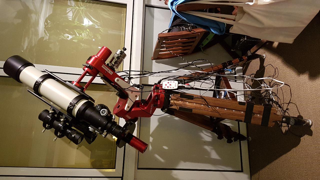

Il y a une solution pour augmenter la kongueur du train optique : c'edt de surélever le tube avec une entretoise en tréllis. Ils font plusieurs modèles.
Ça applique plus de couple à l'axe/motorisation en DEC par contre et plus de contrepoids. Il faut limiter au strict necessaire.
Voici le déport de l'axe DEC. Il permet de pouvoir monter des setups plus longs mais à ce moment impossible de faire un 360° de l'axe AD comme sur la vidéo précédente.
Je n'ai jamais eu une AP ou G11 pour comparer la sensibilité au vent de ces montures. L’élasticité des ses axes ont des énormes avantages au niveau de la douceur su suivi mais de paie cash avec la sensibilité au vent. Pour moi, c'est le seul inconvénient (et non défaut) de cette monture.
Si ta région est très ventée, perso, je ne prendrais pas une Avalon pour du nomade sans faire des test préalables en conditions réelles.
Modifié par Bandido
