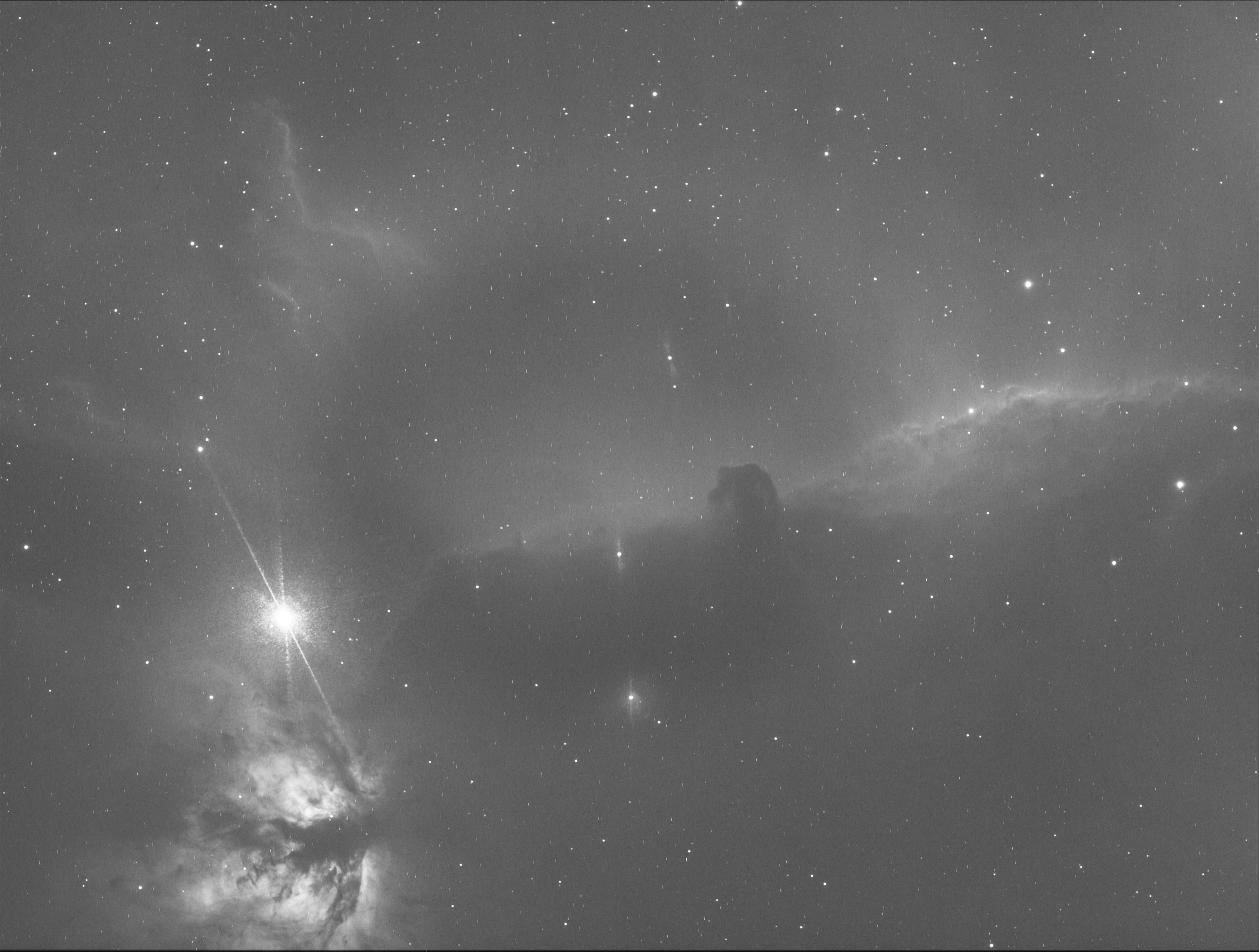

ayant reçu il y a peu ma nouvelle cam j ais enfin peu la tester un chouille hier soir !
non sans mal car pas mal de soucis coter ordi !
en effet les premières images étaient bizarre et c est rien de le dire :?::?::?:
sous prism elle apparaissait pas trop mal mais sur l ordi aie aie aie !
un halo en plein centre de l image
des étoiles qui ressembler a des pulsars :be:
bref une galère !
et en fouinant je me suis rendu compte que ce couillon de windows 10 a décider comme ça ! d un coût ! sans me demander :be::be::be: de mettre a jour les pilotes usb 3 en me collant des generics de la mort qui tue bien pourrie !!!
bref apres 2 bonnes heures de perdu ça marche cooooool .
bon j ais peu faire qu une petite heure car le brouillard c est inviter lui aussi sans me demander le bougre :rolleyes:
donc voila ma petite ic434
cible facile mais parfaite pour tester !
donc 37 poses de 120 sec
10 darks 10 flats et 10 offsets
ça manque cruellement de poses mais bon je pensais même pas sortir quoi que ce soit vu comment c était partis !

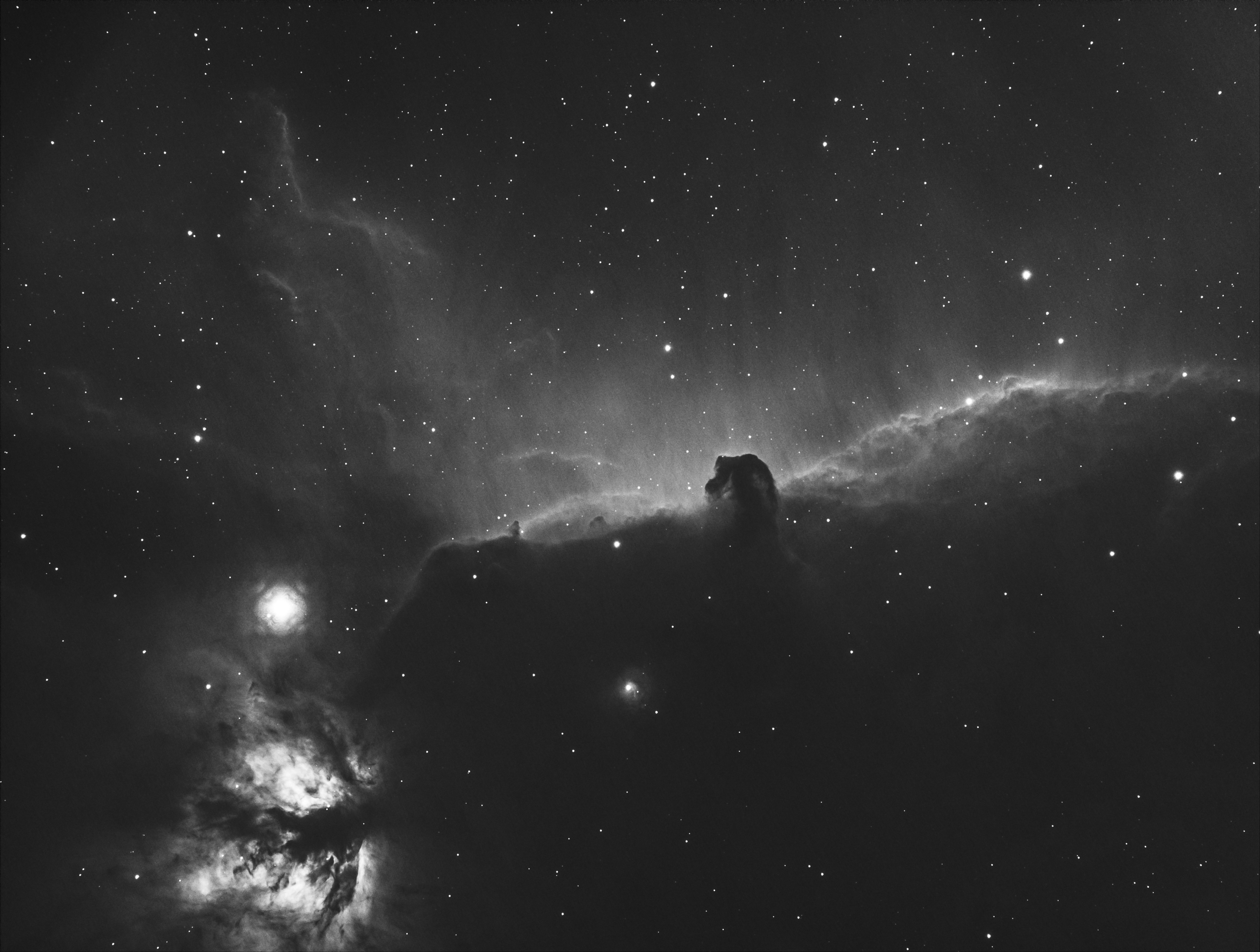

Quelle était ton gain et offset . Tu as le Meme soucis que moi sur L étoile alnitak, j étais en pose de 600 s avec un gain a 200 ( j aurais dû le mettre à 75) . Je pensais que c était dû à mon ha baader 7 .
A 75 en 600 s a priori je n ai plus ce soucis sur d autres images . Il est vrai aussi que cette Etoile est particulièrement forte .
Regarde mon image :get.jpg
Il me semble qu Olivier en a parlé dans un post sur les ha baader et de défauts de halo sur grosses Etoiles . il faudrait essayer le même temps de pose en L pour voir si ce défaut vient du filtre ha .
ah oui en effet ça fait exactement pareil !
je pense aussi que ça vient du filtre moi aussi baader
pour le gain réglage par défaut au milieu :be:

Bon déjà je n incrimine plus mon ed80 puisque tu as une Ts ni mon réducteur . Par contre nous avons le même filtre . A priori en o3 il y aurait aussi quelques soucis à ce que je lis .
Je vais essayer en luminance ( filtre non baader ) pour voir ce qu il en est . Tu devrais faire pareil .

Fred, les halos sur fortes étoiles ne semblent pas provenir des filtres mais d un mauvais voir absence de traitement sur la vitre protégeant le capteur.
J'ai aussi lu sur le site ZWO que la distance entre le filtre et la vitre pourrait changer la donne. (à priori sans roue si proche c'est mieux voir le défaut disparait...)
Voir les sujets sur ZWO et cloudynight
http://zwoug.org/viewtopic.php?f=21&t=6788zwoug.org/viewtopic.php?f=21&t=6788
http://www.cloudynights.com/topic/542596-my-first-asi1600mc-cooled-image-bubble-nebula-with-halos/page-2
En tous les cas le défaut est toujours le même, des reflets en "bulle" ou un fort halos toujours sur étoile très brillantes. (sur la méduse ca fait mal...)
