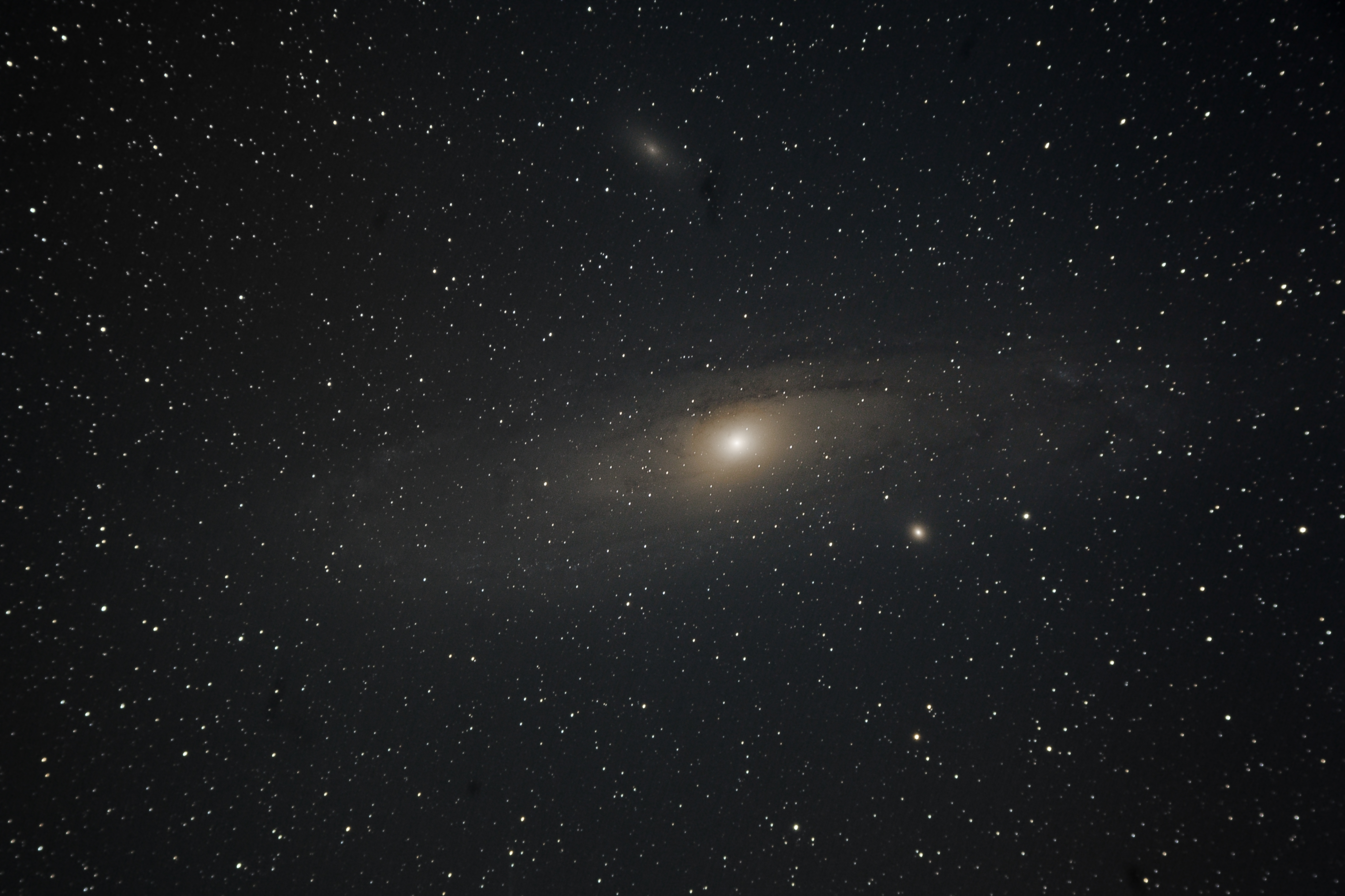

Mon objectif était d'améliorer la mise en station en ne faisant que du visuel mais j'ai finalement décidé de sortir mon APN pour essayer quelques shoots. J'ai donc fait une série de 29 clichés de 50s et 1m50 d'exposition. Ma soirée étant prise je n'ai malheureusement pu prendre ces photos qu'à 19h30, la lune n'aidant pas.
Il y a des taches sombres sur l'image, je pense que ça vient de poussières ou autre sur mon capteur. Je n'ai pas fait de FLAT.
29 clichés
1600iso
12 Dark
17 Offset

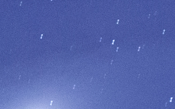

J'ai des filets d'étoiles qui apparaissent à partir de 2min20 environ de temps de pause. Est ce que je peux améliorer cette valeur en améliorant ma mise en station ? Est ce que je peux quand même passer ces images dans DSS avec les autres?
Voici un agrandissement de ces filets :

Belle première bravo.
Concernant les images avec filé il vaut mieux les rejeter directement car elle n'améliore pas ta photo au final. Avec plus de pose tu pourras avoir plus de détails, tu peux certainement baisser les iso à 800 aussi je pense.
Il me semble qu'avec le temps de pose total, quoique pas énorme, il faudrait obtenir plus de signal. Ca vaudrait la peine de pousser un peu.
Bravo pour cette première, c'est toujours un événement! :beer:
Non, car l'erreur ne provient pas de la mise en station mais bien de l'erreur périodique.
L'EQ6 a une EP typique de 40" d'amplitude, pic-vallée. Cela correspond à un mouvement max de l'image de 40" sur 5 minutes. Soit 8" par minute dans le pire des cas.
Sur une pose de 2'20" tu peux donc avoir un déplacement des étoiles allant jusqu'à 18" à peu près.
Avec une 80/600 et un Eos 5D ton échantillonnage s'établit à: 6,4µ x 206 / 600mm = 2,2".
Cela veut dire que chaque pixel 'voit' un bout de ciel de 2,2". Si la monture a bougé de 18" pendant la pose, alors les étoiles sont étalées sur 8 pixels de large.
Le seul moyen de corriger les erreurs mécaniques, c'est soit d'acheter une monture plus précise (±8000€), soit d'ajouter l'autoguidage (±200€).
:D
Alternativement, tu peux imager avec un échantillonnage plus élevé, pour que les mouvements soient plus petits qu'un pixel. Avec un objectif photo genre 80mm ça marchera très bien.

Bien joué pour cette première :) très bon cadrage. Comme les copains, faut faire des flats. Après faut faire plus de poses pour avoir + de signal. Mais c'est un très bon début.

Avant le levé de lune, je me suis installé pour refaire une petite série sur M31. Je suis content parce que j'ai bien fait l'étalonnage cette fois ci et j'ai pu poser 5 min sans problème (je n'ai pas essayé plus). Dans l'après midi j'ai aussi nettoyé mon capteur :)
Voici donc une série de 10x5min (en JPEG désolé)

Salut Adrien,
Tes débuts sont très prometteurs, cette première image est très réussie !
