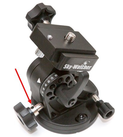

La base équatoriale se manipule à l'aide de petites molettes latérales pour le déplacement en azimuth et d'une grosse molette à l'arrière pour le déplacement en altitude.
Cette grosse molette tient grâce à une petite vis qui a tendance à se desserrer. Il faut prévoir une clef Allen de 1 ou 1.5 mm pour la resserrer de temps à autre sous peine de ne plus pouvoir mettre la monture en station (dans ce cas il faudra la faire en jouant sur les longueurs des pieds du trépied - c'est ce qui m'est arrivé, et en pleine nuit, c'est pas glop), ou pire, de perdre la dite vis.

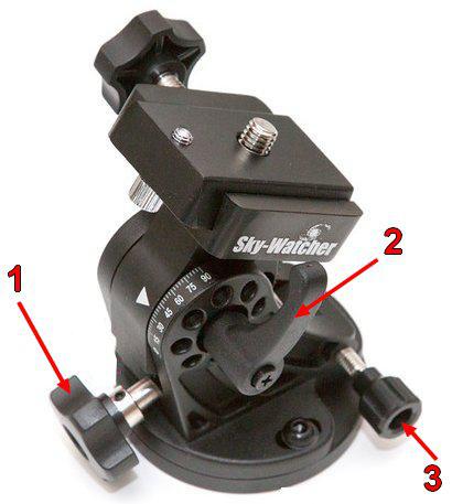

Mise en station avec la base équatoriale.
La mise en station est largement facilitée quand on utilise la base équatoriale. Mais cette base équatoriale est très sommaire et il faut ruser pour avoir un réglage assez rapide.
Voici comment je procède.

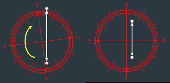

Etape 1 : alignement du réticule du viseur polaire
Régler les pieds du trépied pour que la base équatoriale soit bien horizontale (la bulle du niveau à bulle est alors centrée au dans le petit cercle).
Orienter la base pour que la Polaire soit visible dans le viseur, se servir des petits trous dans la monture pour cela.
Orienter le réticule pour que l'axe 0-6 soit bien vertical, 0 en haut. Pour cela on joue avec la molette d'altitude pour déplacer la monture de haut en bas : la Polaire parcours un trait et on pivote le viseur jusqu'à ce que l'axe 0-6 soit bien parallèle à ce trait.

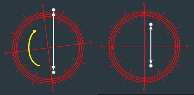

Etape 2 : alignement de la Polaire dans le réticule
Sur l'appli SAM Console, on repère l'endroit du réticule auquel on doit placer la Polaire.
Desserer correctement le levier de blocage de l'altitude (2) - un quart de tour suffit.
Placer la Polaire à la bonne hauteur dans le réticule, peu importe si elle est trop à gauche ou à droite - enfin pas trop quand même. On n'utilisera que la molette d'altitude (1). Il faut atteindre la hauteur EN REMONTANT de façon à ce que les engrenages d'altitude soient bien en contact. Une fois la hauteur trouvée, resserer le levier (2). Vous remarquerez que la Polaire va se déplacer horizontalement... c'est pourquoi il n'est pas recommandé de peaufiner le réglage horizontal avant de serrer le levier.
Maintenant que la hauteur est OK, vous pouvez régler l'azimuth en jouant sur les deux molettes (3). Il faut qu'elles soient bien serrées toutes les deux pour bloquer le réglage.
Modifié par Fred_76

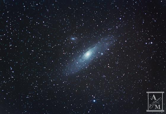

Voici une photo de M31.
Canon 1000D défiltré + filtre CLS (Ciel brumeux, forte PL)
Objectif Sigma 120-400 à 250mm environ f/6.5
20 poses de 60 secondes
Pas de dark/offset/flat
Assemblage sous DSS puis un peu de PS

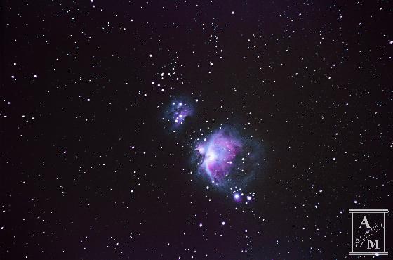

Une image de M42 faite a Toulouse
Canon 1200D + sigma 70-300mm non APO à 300mm
36 poses de 75s
20 darks
Modifié par Snooze
200-300 mm, cest au dessus de la capacité de cette monture qui est plutôt destinée à 150mm (200 mm si on fait attention, 300 mm avec déchet et poses courtes).
Attention à la mise en station qui se dérègle vite si le trépied n'est pas vraiment stable, surtout si on place l'apn apres. Et des poses de 75s, cest long !

Effectivement, la base équatoriale vendue pour les SA et SAM permet d'aller jusqu'à 90°, autrement dit de placer la SAM pour faire un pano à l'horizontale (de droite <> gauche).
Les points faibles de cette base sont les suivants :
- quand on desserre le levier sur le côté, on ouvre la "machoire" de la monture et elle peut alors bouger librement dans le jeu ainsi ouvert. Quand on resserre la machoire, ça fait immanquablement bouger la Polaire en azimuth. Il faut donc impérativement régler l'azimuth après avoir serré le levier.
- la vis sans fin qui permet de faire bouger la monture en altitude a un jeu très important. Attention à toujours terminer la mise en station "en remontant" de façon à fermer le jeu.
- la petite vis Allen qui bloque la molette de la VSF a parfois tendance à se dévisser toute seule. Si elle se desserre (et qu'on n'a pas la clef idoine) ou pire, si on la perd, la soirée est fichue (sauf à régler l'altitude en jouant sur les longueurs des pieds du trépied). Ca m'est arrivé...
Les bases 75° sont celle qui ont une finition brillante.
Oui c'est un peu penible ce jeu lorsque l'on desserre la vis de blocage de l'altitude.
Je ne desserre pas trop cette vis de blocage lorsque je règle ma MES.
Ta procédure en terminant par l'azimuth permet de limiter ces petits bougés de l'altitude.
Je vérifie toujours une fois tout installé et l'objet pointé pour réajuster la MES et remettre la polaire au bon endroit dans le viseur polaire.
La table équatoriale a 75° était sur les premières SA, maintenant je crois qu'elles font toutes 90°
