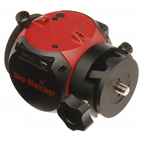

Skywatcher vient de sortir une nouvelle mini monture qui est faite pour la photo "légère" (avec un APN + objectif) et le timelapse. Sa capacité de charge est de 3 kg de charge utile (sans contrepoids) et peut monter à 4 kg si on équilibre la charge avec des contrepoids (en option mais ça doit pouvoir se bricoler facilement), on peut donc s'en servir en visuel pour y attacher une petite lulu de 60-80 mm ou une paire de jumelles. Je viens de peser, mon 6D avec un (gros) Tamron 24-70 F/2.8 et une rotule photo pèsent 2.1 kg : on est donc loin de la charge maximale.
Il est recommandé de la poser sur un solide trépied photo (ou vidéo). On se trouve avec un appareil totalement autonome capable de faire de l'astrophoto à moindre coût car elle fait pas plus de 250 EUR avec un viseur polaire.
Elle permet plein de modes de fonctionnement, par exemple :
- timelapse "conventionnel" avec rotation de la monture entre chaque pose la monture ne bougeant pas pendant les poses
- timelapse "astro" : la monture préalablement mise en station va effectuer le suivi des étoiles pendant la pose et revient à la position d'origine entre chaque pose. On peut donc un timelapse avec des poses longues sans filé d'étoiles, impossible avec les autres systèmes de timelapse
- suivi classique : la monture suit les étoiles (ou la Lune, ou le Soleil)
Voici le mode d'emploi :
https://teleskop-austria.at/information/pdf/StarAdvMini_SAM%20User%20Guide-3-8.pdf

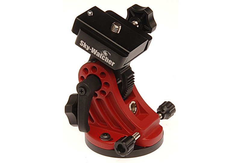

La monture n'est pas vendue avec une base équatoriale, mais ce n'est pas nécessaire si on la fixe sur un trépied photo ou vidéo. Elle est par contre fournie avec un viseur polaire qu'il faut installer pour la mise en station, et retirer avant de mettre l'appareil photo. Je pense que bricoler un support déporté pour le VP ne sera pas un luxe. Le port USB visible sur la photo ne sert qu'à recharger les batteries à l'intérieur de la monture, elle ne permet pas l'autoguidage. L'autonomie indiquée est de 24 heures, maintenant, au froid à -10°C je ne suis pas certain qu'elle tienne aussi longtemps, mais il suffira de brancher une batterie sur le port USB pour qu'elle reparte.
Avec un câble optionnel (10 EUR), elle peut gérer l'appareil photo pour les timelapses. On peut aussi la commander depuis un iPhone ou Android via WiFi.
Ca semble une petite monture très prometteuse et pas trop chère. Elle marche sur les platebandes des Vixen Polarie, iOptron SkyTracker et SkyTracker Pro, de l'autre Star Adventurer de Skywatcher, j'en oublie certainement.
On la trouve maintenant en vente chez AstroShop à 239 EUR ou TS au même prix. Curieusement, elle n'est pas vendue chez Optique Unterlinden, pourtant importateur exclusif de Skywatcher pour la France... Elle est vendue 350 EUR en "kit astro", pour ce prix on a en plus une base équatoriale et une queue d'aronde et un support permettant un mouvement fin en déclinaison de l'appareil photo. A mon avis c'est un luxe peu utile si on dispose déjà d'un trépied photo robuste équipé d'une tête vidéo (pan/tilt) de bonne qualité.

Et oui Patte, tu as parfaitement raison, mais autant avec la b* et le couteau, on peut se bricoler un TRES BON masque de Bahtinov pour 3 sous, autant avec toute la bonne volonté du monde, on ne peut pas se bricoler une monture légère, motorisée, avec viseur polaire, qui gère les timelapses et ultra transportable pour faire juste de la photo, pour moins de 250 EUR.
Il y a bien les planchettes équatoriales, j'en ai bricolé deux, mais en comptant les outils pour les bricoler (scie, perceuse...) on dépasse le budget, pour un résultat franchement pas terrible.
Pour la tablette équatoriale, il y a des réalisations en impression 3d :D

J'ai reçu la bébette. C'est tout petit mais la SAM porte sans broncher mon 6D avec un zoom 24-70 F/2.8 ou 70-200 F/4.
La connexion Wifi avec mon téléphone se fait sans aucun problème. Il suffit de :
1) allumer la SAM
2) aller dans l'onglet réglages>Wifi du téléphone et de choisir le réseau StarAdventurer
3) lancer l'appli "Console SAM" sur le téléphone
Et voilà. On peut faire plus compliqué si on désire pouvoir piloter la SAM depuis le réseau local, et ainsi conserver l'accès Internet sur son téléphone, mais je n'ai pas testé. De toutes façon, en nomade, ça ne servirait à rien.
Je n'ai pas encore pu tester en réel car le ciel est trop pourri. On verra dans les jours à venir. En tous cas, ça prend radicalement moins de place que l'AzEQ6 avec son trépied et le N200/1000 !!!!
Je n'ai pas noté pour le moment de problème avec la SAM si ce n'est un gros vice de conception : une vis qui sert à bloquer la bague qui retient la queue d'aronde et l'empêcher de pivoter autour de l'axe de la monture ne tient que sur 2 filets... ce n'est pas bon du tout et il faudra faire très très attention à ne pas foirer le filetage.
L'alternative est de solidariser complètement la bague pivotante avec l'axe de la monture en ajoutant 3 ou 4 autres vis sur le pourtour. En effet, on peut se passer de cette fonction, car la rotule photo sur laquelle on place l'appareil photo permet de faire la même chose.
