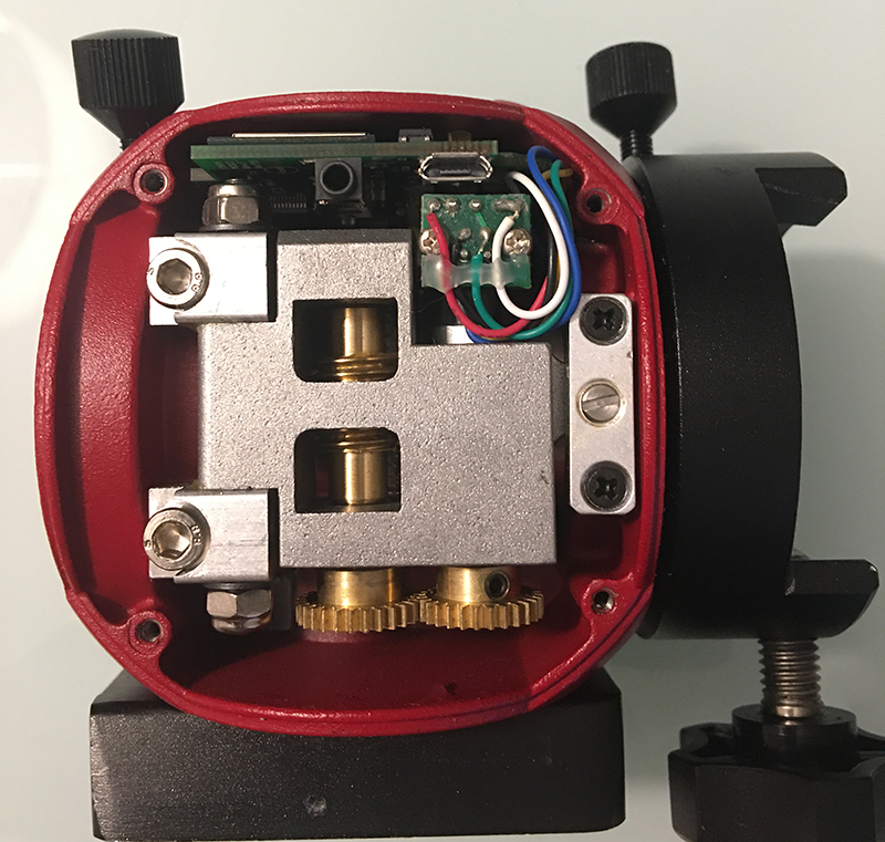

Voici des détails sur l'intérieur de la Star Adventurer Mini.
1. Sous le capot côté batteries, pas grand chose à voir à part la couronne de la VSF composée de 72 dents :
2. Sous le capot des ports USB/Snap, on accède à la machinerie. Pour retirer le bloc moteur il suffit de dévisser les deux vis 6 pans à gauche. Le réglage de la pression de la VSF sur la couronne se fait à partir de la vis inox entre les deux vis noires cruciformes à droite. Attention la tête fraisée est peu profonde et on a vite fait de l'abimer.

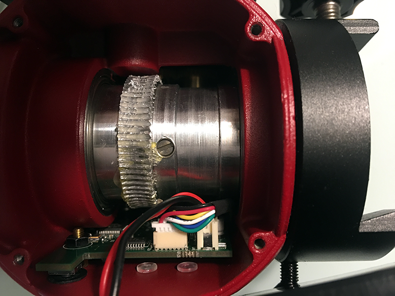

3. Voici le bloc moteur et l'entrainement. Le moteur à courant continu est tout petit, et suivi d'un motoréducteur à engrenages.
Le système de réglage de la pression de la VSF va juste appuyer sur la languette du bloc moteur, qu'on voit en bas de l'image. Plus on appuie, plus la pression est forte. Il n'y a pas de rappel dans l'autre sens.

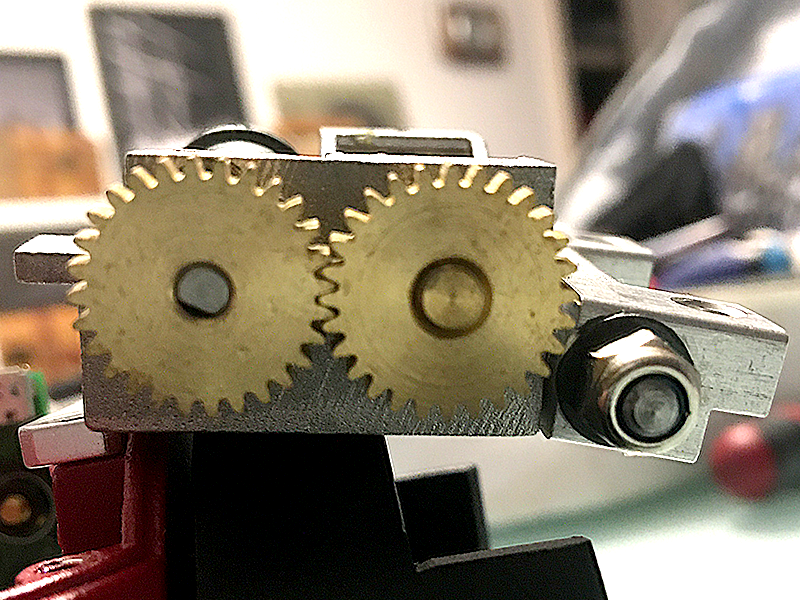

4. L'entrainement de la VSF se fait à partir de 2 roues dentées de 28 dents. Il n'y a aucun réglage possible de leur écartement :

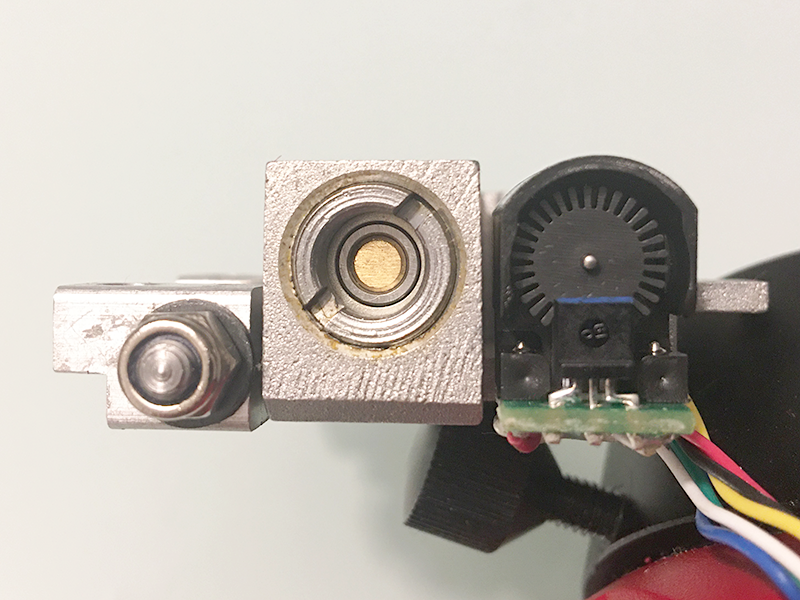

5. De l'autre côté on retrouve le système habituel de réglage latéral de la VSF. La vitesse de rotation du moteur est rétro-controlée grâce à un encodeur optique (disque noir) constitué de 30 fentes. Le moteur tourne en vitesse sidérale d'environ 50 tours en 60 secondes. Visuellement il semble que la monture ajuste la vitesse du moteur tous les quarts de tour environ. Il fait donc un très court arrêt tous les 1/4 de tour avant de reprendre sa marche.

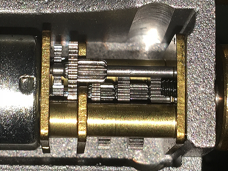

6. Zoom sur le motoréducteur. Tous les pignons sont en acier, ce qui change du réducteur des anciennes HEQ5 et EQ6 (sans Goto) dont les pignons étaient en plastique. Il y a 7 étages.
Par contre j'ignore complètement son rapport de réduction et ne compte pas le calculer !
Heureusement on peut le déduire de la vitesse de la VSF (1 tour toutes les 23:56:04) et de la vitesse de la roue codeuse (env. 50 t/min). On arrive à un rapport de 1:1000.

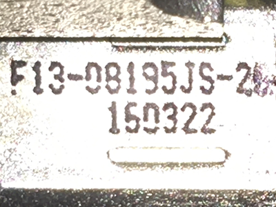

Voici les références imprimées sur le moteur. Je n'ai rien trouvé sur Internet :
Récapitulatif
- vitesse de rotation du moteur : 50,14 tours/minute (asservi à une roue codeuse à 30 fentes)
- court arrêt pour compensation de la vitesse (4 par tour de moteur) : toutes les 0,30 s à vitesse sidérale
- rapport de démultiplication du motoréducteur : 1:1000
- pignon du moteur : 28 dents
- pignon de la VSF : 28 dents
- couronne de la VSF : 72 dents
Muni de ces renseignements, je vais pouvoir calculer les périodes de chaque cause d'erreur périodique.
- période moteur : 1.20 s/tour
- asservissement par roue codeuse (4 ajustements par tour) : 0.3 s
- période roues dentées : 19 min 57 s/tour (1196.7 s)
- période engrènement : 42.7 s/dent
Il y a plein d'autres périodes à cause des roues dentées du motoréducteur, mais je ne peux pas les déterminer sauf si quelqu'un me montre le schéma de cette machine et le nombre de dents de chaque pignon.

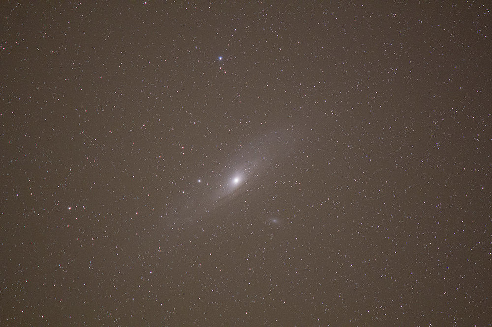

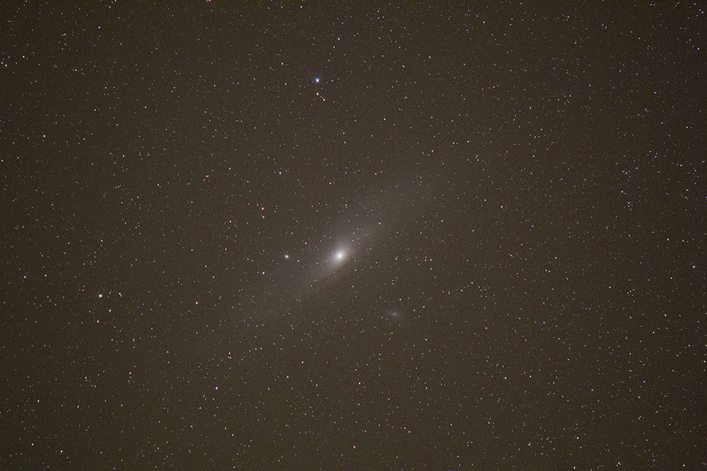

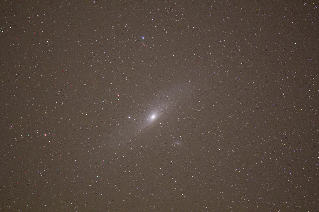

Ici avec un vieux 550D partiellement défiltré et un 55-250mm de base ouvert a 5.6 et à 250mm pour cette image. Pas de DOF, un peu plus d'une heure de pose après retrait des gros bougés, 2/3 1mn@1600 ISO 1/3 2mn@1600 ISO. Le suivi est imparfait a cette focale, il y a du déchet a 2mn, un peu moins a 1mn, et la MES était perfectible (faite de nuit un peu à l'arrache sur un terrain caillouteux et en pente, tant qu'à faire). L'image est  recadrée car cet objectif souffre d'un vignettage très prononcé. En étant plus sévère sur le tri, l'image aurait gagné en finesse ce qu'elle aurait perdu en signal, mais le but n’était pas de faire une belle image mais bien de savoir jusqu’où il était possible d'aller. Clairement à cette focale, 2mn c'est 1mn de trop.
Dessous une brute de 1mn
et encore en dessous une brute de 2mn

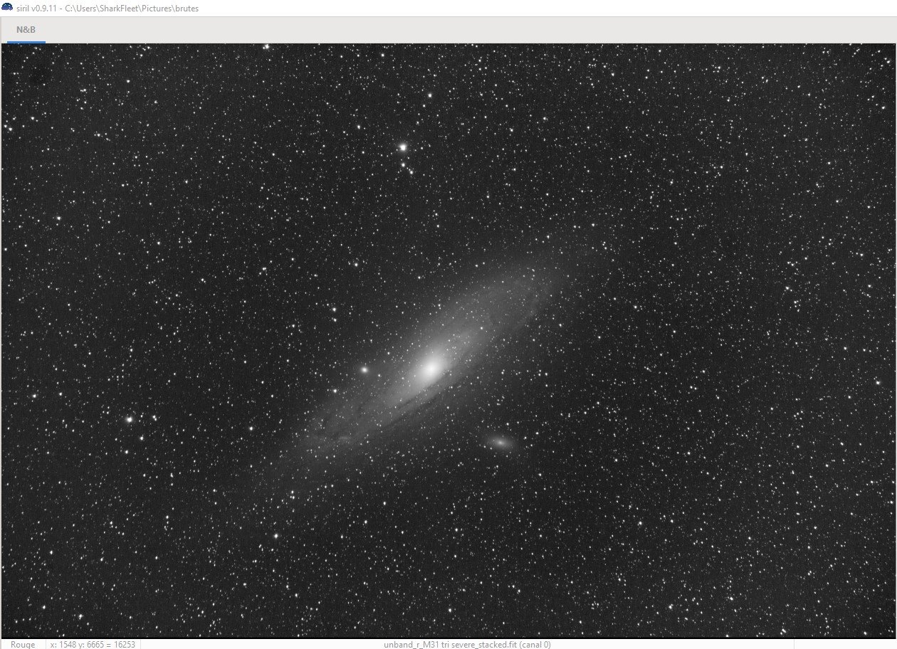

Sortie d'empilement Siril après un tri plus sévère, il ne reste plus qu'une pose de 2 mn et 31 poses de 1mn, soit 33mn cumulées... Avec un bon ciel pas trop pollué ça passe.
En tous cas en soignant un minimum la mise en station et en restant dans les limites d'utilisation cette petite monture a du potentiel, et est plus versatile que sa grande sœur.

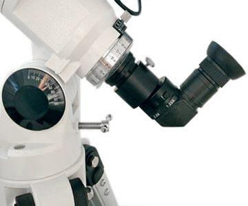

Renvoi 90 degrés de la lunette de visée polaire sur une SAM
Compte tenu de mes pauvres cervicales j'ai repéré ce renvoi pour les SA
Avez déjà fait un usage de ce renvoi ?> > > >  trouvé chez :
https://www.teleskop-express.de/shop/product_info.php/language/en/info/p5950_TS-Optics-90--View-with-additional-magnification-for-Skywatcher-polar-finder.html
Je n'arrive pas à trouver si on peut le monter avec l'éclairage car je crois comprendre que cet éclairage est fixé à l'autre extrémité.

Il est indiqué que ce renvoi coudé va sur la SAM aussi. Mais il coûte près de la moitié du prix de la SAM !!! C’est vraiment du luxe...
Merci  Fred
Je vais essayer sans mais je ne doute de pouvoir me tordre (latitude 43 ) pour faire une bonne MES. ...? ?
