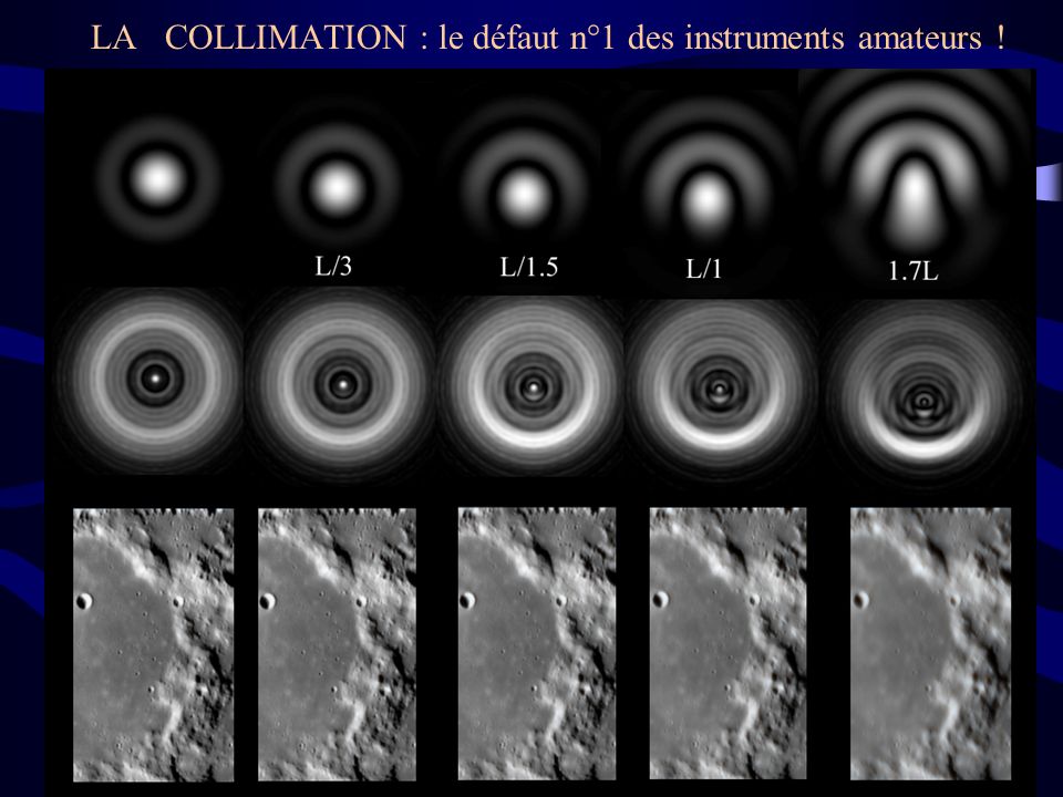

Pour la défocalisation il me semble avoir reproduit les schémas de Captainboeing.
En voici une autre :
C'est sûr c'est moins joli.:(
Oui bien sûr que c'est une étoile, lol.
Ce que voulait dire Sixela, c'est que le test sur une étoile c'est quand tu fais une mise au point parfaite tu obtiens la figure d'Airy, c'est la première photo en haut à gauche sur l'image du Capitaine du Boeing.

Il ne suffit pas de pointer sur une étoile pour faire "un test sur une étoile" comme Suiter le décrit dans son livre. Il faut grossir au moins avec un grossissement 1xD (ou plus) et défocaliser un tout petit peu pour voir un (petit!) motif de diffraction avec des anneaux.
Si on ne voit jamais d'anneaux même très près de la mise au point, ou bien on ne grossit pas assez, ou bien il y a trop de turbulence (atmosphérique ou due aux effets thermiques dans le tube et au dessus du miroir.)
Sur cette dernière photo tu es en effet plus près de la mise au point, mais la photo est bougée, (trop) petite et un peu surexposée.
