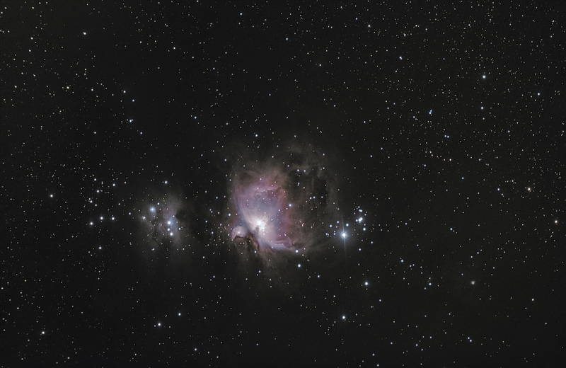

31724394533_06ef919835_c.jpgM42
58 poses de 1 min avec la 72/432 x 0.8 et le 1000d

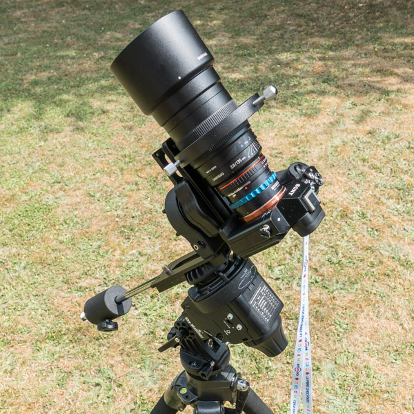

Dernière question : pour le montage, est-ce que je dois utiliser des anneaux et une queue d’aronde ou une simple queue d’aronde peut-elle suffire ? Des photos avec le Samyang monté sur la SA ?
Salut
Un exemple de montage du 135/2 en version nikon sur un A7s et StarAdventurer.
Maintenant, mon montage est différent car tous mes Samyang sont en monture Sony E, sans aucun jeu.
Et je repasse en platine ARCA-SWISS (et non plus VIXEN comme sur la photo) plus légère

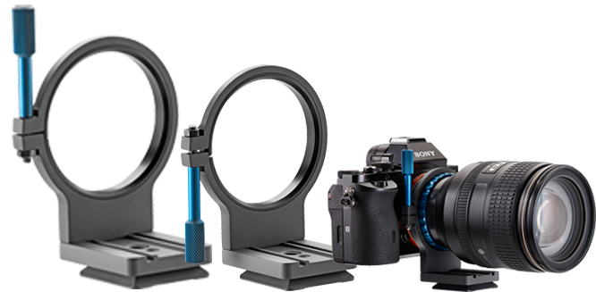

Aussi, avec une fixation rééquilibrant le boitier et l'objectif (ici image de la doc commerciale de NOVOFLEX)
