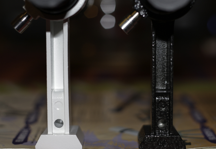

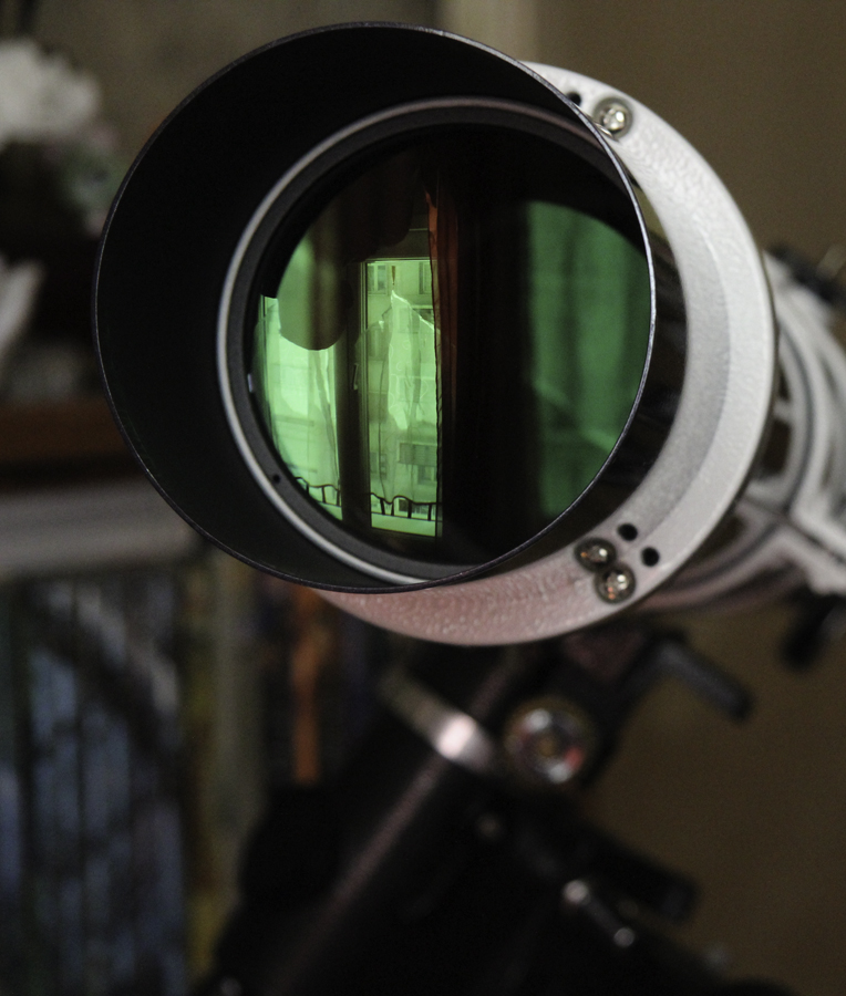

Au déballage j'ai tout de suite été impressionné par la qualité de fabrication de la lunette tout en métal et par son côté imposant. L'objectif quant à lui est traité toutes surfaces d'un beau vert bien profond tout comme le RC à prisme. La lunette est équipée d'un PO tout en métal au coulant 50.8 avec baque 31.7 très doux et sans jeu sur toute la plage de mise au point (bien meilleur que celle qui équipe mon 150 (modèle bleu)). D'autres détails m'ont surpris, la qualité de la peinture et les pièces moulées comme le support du chercheur par exemple sont eux aussi mieux fini que sur mon télescope pourtant fabriqué par la même boite (Synta).

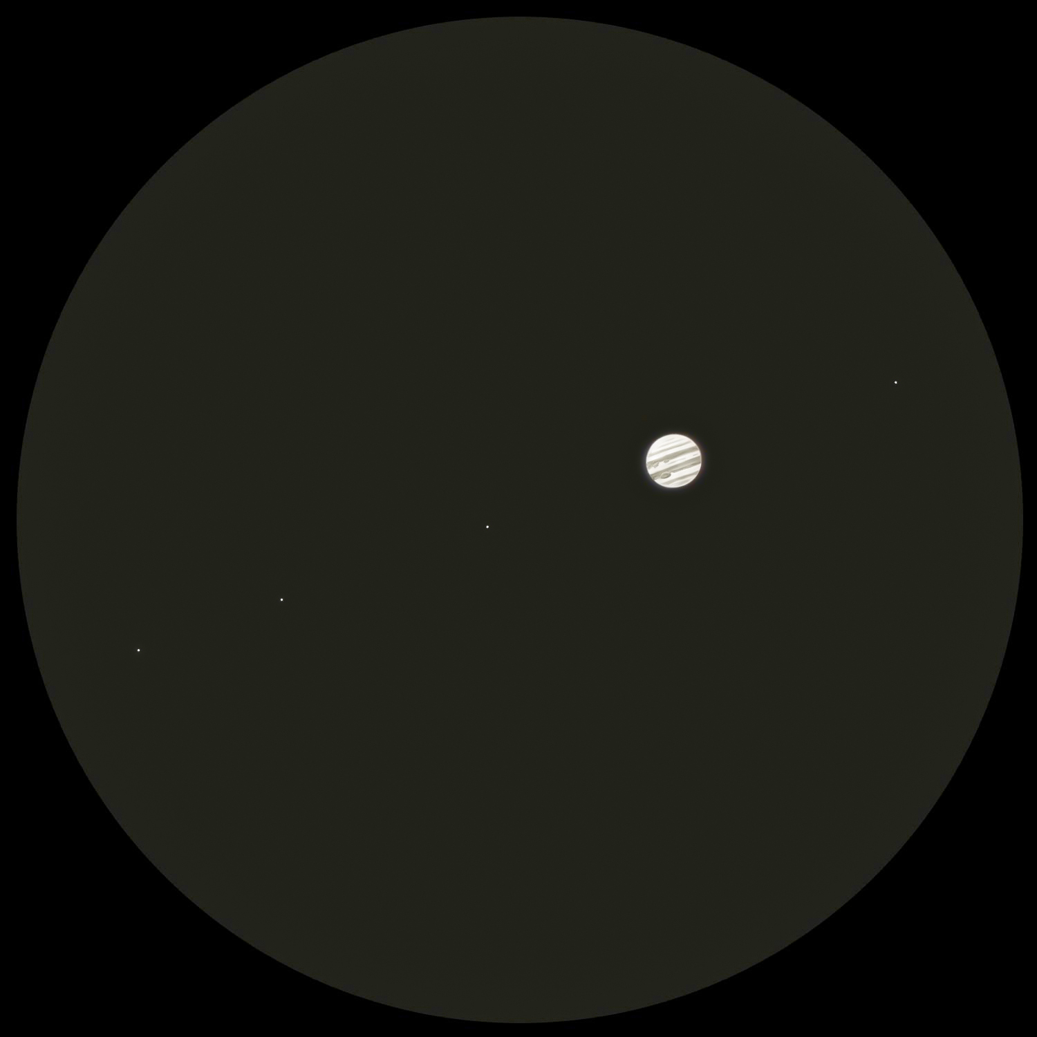

C'est à l'observation que j'ai vraiment pris une claque, d'abord par des défauts chromatiques à peine perceptibles et ensuite par la finesse des détails et le très bon contraste même à fort grossissement (166x avec le 6mm). La lune est somptueuse mais ce sont surtout les observations de Jupiter qui m'impressionnent le plus avec des détails d'une finesse étonnante dans les bandes nuageuses. J'ai mon 150 depuis 11 ans, il est en parfait état et toujours bien collimaté pourtant jamais il ne m'a permis de telles observations. Avec le PL 6 c'est très fin et je peux rester des heures à contempler la planètes, je rêve juste d'un oculaire un peu plus confortable car cet Omni est par contre un vrai trou de serrure. Maintenant, Saturne se lève tôt le matin et malgré qu'elle soit encore basse sur l'horizon et encore bien loin de nous, elle est parfaitement nette et la division de Cassini est bien visible donnant un résultat là encore supérieur à mon 150. Reste à la trimbaler en montagne afin de la tester sur ciel profond même si là, je pense que la différence de diamètre avec le 150 se fera obligatoirement sentir.
Astrodessin de Jupiter

le rendu du dessin est magnifique pour le diamètre et la situation; j'ai même l'impression que ton rendu visuel est supérieur à ce que je vois avec mon 200mm. Avec ma petite lunette Orion de 70mm et un pl6mm je trouve aussi le contraste très bon; bien que la planète reste petite. Si tu veux faire une sortie pour le cp un de ces jours, fais mon signe.;)

Merci pour le dessin, le ciel était très beau ça aide !

Ton dessin est vraiment sympa, il montre bien ce qu'on peut voir sur Jupiter avec ce genre d'instrument, lorsque la turbulence n'est pas trop violente. Il tord le coup aux idées reçus qu'avec un "petit diamètre" il n'y aurait rien à voir! ;)
