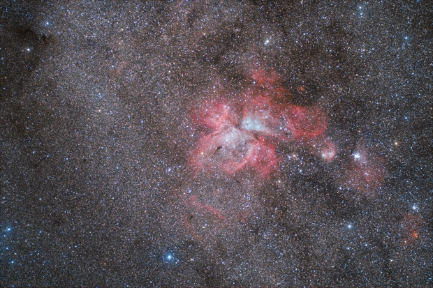

Voici un objet mythique que tout le monde connais, et que tout astrophotographe doit faire en allant dans l’hémisphère sud!
Déjà en visuel, c'est vraiment magnifique :wub:
Finalement pour la photo ça ressemble un peut a Orion, le cœur crame vite, (pas autant quand même) mais j'ai étais obliger de limité mes poses a 90".
Il y a 43x90" soit un peut plus d'une heure, au Nikon 180mm et le 1000d sur la HEQ5 de l'hacienda des étoiles.
la full: http://www.astrobin.com/full/295409/0/?nc=user
Pas facile a traiter il y a beaucoup d'étoiles dans le coin :be:
D'autres images arrivent prochainement ;)
Guillaume
Très joli, J'aime beaucoup ta série d'images de ces derniers jours. Sur la full certaines étoiles ont des points noirs, ça vient de quoi ?
Merci.
Les points noir...surement un mauvais traitement :be:;)

Belle image,
tu peux l'améliorer facilement, il reste il me semble un peu de vignettage à gauche et du chromatisme résiduel (réaligner les 3couches couleur)
Oui Pulsar je suis d'accord, depuis le début il y a quelque chose qui me dérange avec cette image, outre les points noir, les couleurs sont bizarres ! Quand tu dit réaligner les couches, c'est ajuster les niveaux ? Ou autres choses??

Bien jolie image du sud l'ami :love:
Ça devait vraiment être un régal. Concernant l'autre je pense qu'il y a un chisme avec dss car tes brutes semblent bien meilleures :refl:
Faudrait voir si il n'y a pas des réglages un peu spécifiques quand il y a autant d'étoiles.

Je te propose ce qui suit :
1°) séparer les 3 canaux RVB et les registrer les uns par rapport aux autres (comme si c'était 3 brutes différentes à compositer)
2°) faire une réduc d'étoiles spécifique sur la couche bleue (qui bavouille)
3°) Recombiner les 3 couches (par PS ou autre)
4°) retrait de gradient supplémentaire (XTerminator par ex)
Si tu n'y arrives pas dis-moi, je peux te le faire, ca devrait fonctionner même sur ta JPEG.

Merci beaucoup pour ton aide :) je vais essayer ta méthode, mais si ça ce dit de le faire sur la TIF sortie de DSS ce sera mieux qu'une jpeg voici le lien : https://www.dropbox.com/s/wgqemz1fetzjfqu/eta%20carina.TIF?dl=0

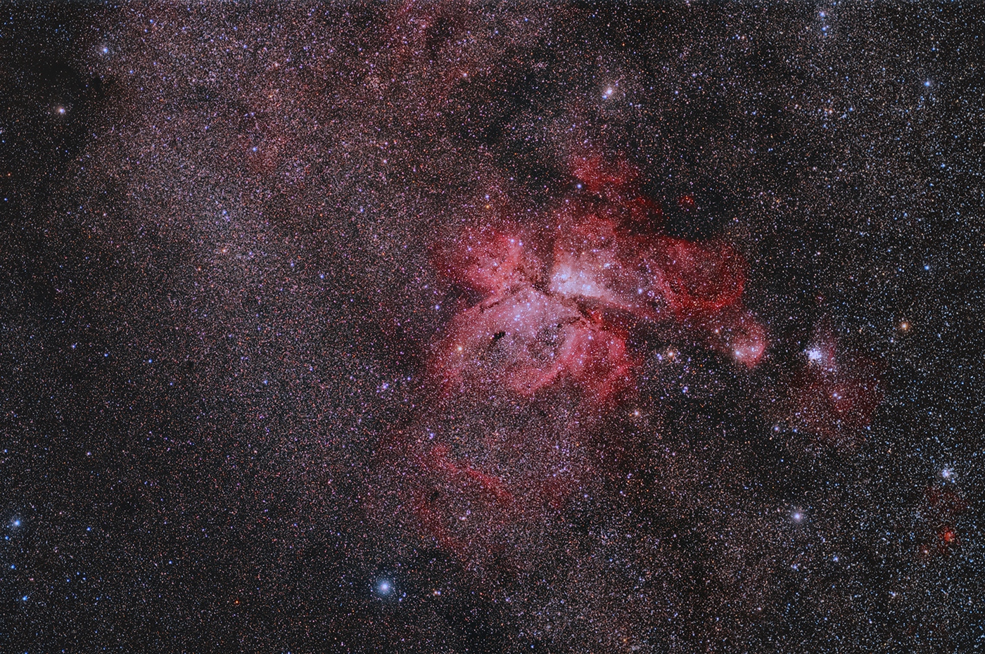

Comme tu as mis ta sortie DSS, je suis reparti du début ;)
J'enlève si tu demandes
Modifié par Pulsar59
Merci Pulsar,
Effectivement elle est bien mieux que la mienne, niveau couleurs des etoiles et de la nébuleuse, j'ai pas réussi à l'avoir rouge comme toi.
Je vais refaire un traitement du début.
