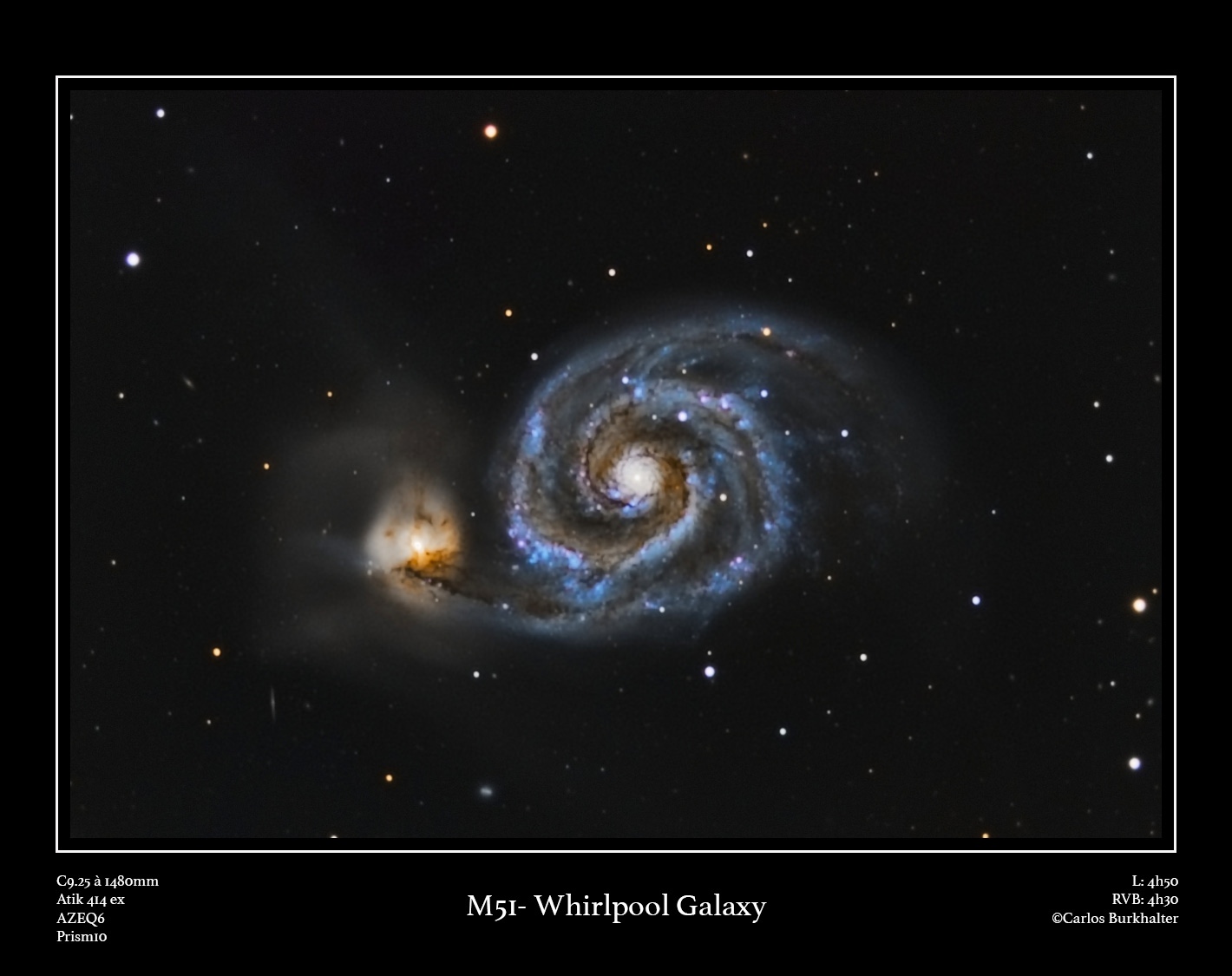

Hello,
Voilà j'ai repris, à tête reposée, le traitement de ma M51. J'ai changé quelques choses:
- Je n'ai pas fait le drizzle x2
- J'ai empilé via PRISM10 et non PI 1.8
Toujours le même matos (voir signature)
Et pour la prise de vue:
• 4h50 conservée sur 10h en L, pose unitaire de 300 sec : FMHM au moins < 3.8
• 4h30 en RGB, pose unitaire de 300 sec : tout conservé
Pour rappel la première version : http://www.webastro.net/forum/showthread.php?t=148218
Et cette fois voilà le résultat:
Alors, comment ?

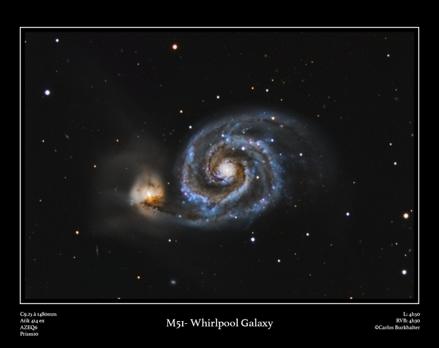

Ben on si on peut pas voir plus gros, elle est extra !
Petit malin... :be:
Les couleurs, y'a pas photos, c'est nickel, beaucoup mieux.
Mais c'est pas plus net... D'un autre coté, normal, ce sont les mêmes brutes.
Tu devrais mettre un coup de "netteté optimisé"...
Salut, belle image. Vraiment !
Mais puisque tu demandes, pour le stade d'après : tu as bien fait de ne pas drizzler, c'est un cache misère vu ton échantillonnage.
Par contre, vu les tps de pose, ça devrait envoyer plus de signal.
Je résume en toute amitié constructive : résolution améliorable vu le diamètre, SNR perfectible vu le temps de pose. Impression artistique globale excellente.
Un avis : en mettant les 2 versions cote à cote :
1/ Pas de changement significatif sur les détails, effectivement les 2 versions manquent de finesse, à mon avis c'est avant tout la chose à améliorer avec un C9 : la qualité des acquisitions (seeing, suivi, surveillance de la MAP, climatisation du tube etc..).
2/ La 1ere version montre un fond de ciel plus riche et les détails dans la galaxie sont mieux présentés.
3/ La seconde version est plus jolie (esthetiquement parlant), les couleurs sont plus belles, plus équilibrées.
Je trouve les copains un peu durs :be:
vu ton setup, c'est même très bien
pour la netteté il y a aussi "filtres/renforcement/réduction du tremblement"
appliqué sur un calque dupliqué au travers d'un masque sans étoiles
bon, c'est du maquillage mais cette belle M51 le vaut bien :)
  litobrit a dit :
Esthétiquement très belle mais comme les copains un manque de netteté.
Suivi, collimation, mise au point, traitement ?
Je pencherai pour le traitement... Enfin, une imprssion. Cela dit, c'est une bien belle image quand même hein. Allez, la prochaine sera nickel de nickel. ;)
