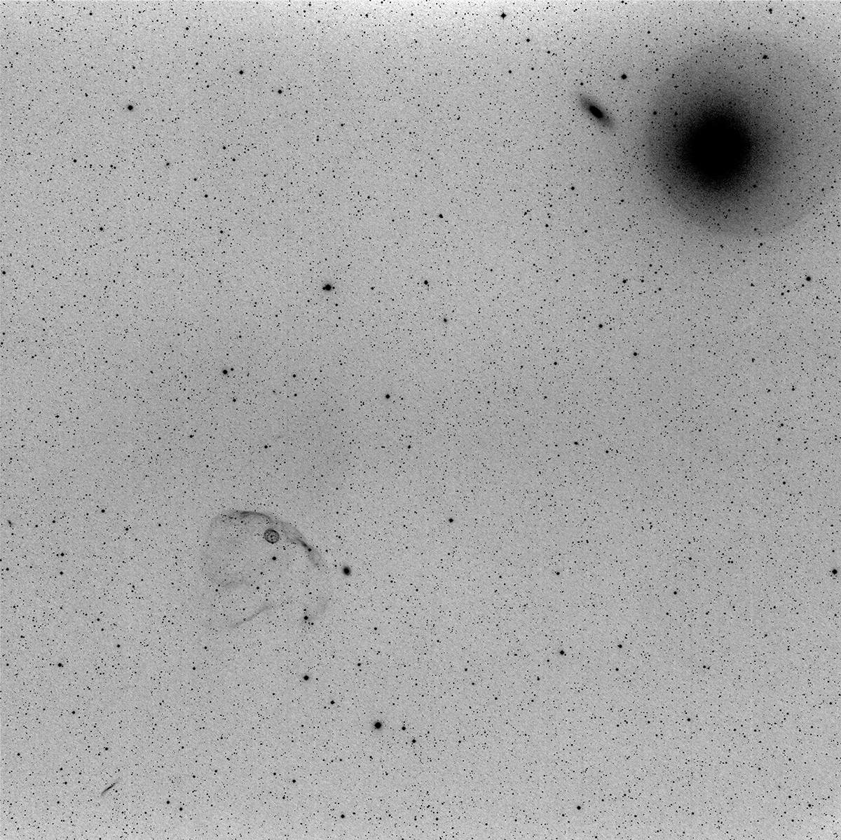

Pour se rendre compte de la difficulté à sortir le signal OIII du fond de ciel, voici la couche OIII en négatif :
@+, Thierry
