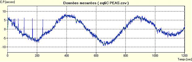

Elle est pas dégueu cette courbe d'EP pour une EQ-6, dis-moi, tu est tombé sur le bon numéro ! C'est bien après démontage et graissage ? As-tu changé les roulements en AD ?
Par contre les gros pics en debut de courbe me semblent bizarres : sont-ce de petits copeaux d'usinage non éliminés sur la roue dentée ou alors une saleté dans le motoréducteur qui a été chassé pendant le suivi ?

Oui démontage complet et graissage ,par contre roulements d'origine pour l'instant.

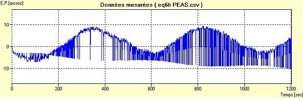

Pour les pics je pense qu'il s'agit d'un problème d'equilibrage de l'axe RA car c'est le moment ou j'approchai du méridien ou alors du vent car il y avait des rafales le soir ou j'ai fait c'est enregistrement.
La premiére tranche de mesures la variation était de +et- 2° .C'était trop bon alors je l'ai jeté.
Dès que le temps le permet je vais remetre ça pour en avoir le coeur net.

Marc : Prends plutot comme ref la première courbe à: +10"/-10". Car la 2ème à + ou - 2" il doit y avoir une erreur quelque part, malgré que je n'ai changé aucun paramètre entre les 2 mesures sinon 1 heure d'éccart.
C'est plus près de +/-7" sur la première courbe non (remarque cela ne change pas grand chose) ? Ce qui reste une excellente valeur (vu qu'on parle souvent de +/- 30" sur la période pour une EQ6).
Maintenant, pour la seconde courbe, avec une webcam, à 10i/s, je doute que capella à F/D=12 puisse saturer le capteur ... ce ne doit pas être l'explication, en tout cas pas la seule !
Oui, je ne sais pas. Par contre ce qu'il faut faire c'est :mettre un peu, un très ,petit, minuscule jeu et regler les contre-poids en fonction de la position anté ou postméridien pour que le moteur tire et non pousse l'ensemble de l'instrument . J'ai bon la ? dans l'explication.

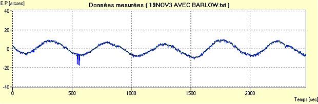

Enfin ce soir le ciel s'est dégagé et j'ai pu faire un test d'EP plus long dans les conditions les plus défavorables :
-Suivi pendant 40mn
-Barlow 2X soit focale 3000cm
-Etoile centrée sur le méridien et l'equateur, 20mn avant et après.
Voila le résultat avec le matériel d'origine ,juste nettoyage, graissage , réglage des jeux:
Salut Daniel,
Ca me paraît plus conforme avec ce que l'on sait des EQ6. Tu n'as pas répondu à la question de thierry31 : est-ce que tu renseignes bien la déclinaison de l'étoile que tu suis ?
Salut Daniel,
Oui Bruno :
-Etoile de référence : ALgenib
-Dec hier : +15° 13' 18"

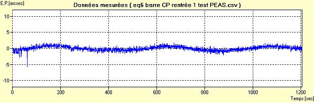

Tiens je ressort le graph de PEAS
Mais enfin pour resumé je dirai que ça me va ,si on compare avec le prix de la "chose", non ?
J'ai commandé les roulements pour voir si une amélioration est encore possible.
Tout à fait ! :) je suis entièrment d'accord sur ce point de vue ;) quand on voit le prix de la concurrence, le choix est vite fait.
Il faudrait essayer avec la PEC engagée la prochaine fois (pour ma part, les ciels clairs se font attendre). De toutes façons, avec un autoguidage, cette histoire d'erreur périodique devient secondaire, non ?
