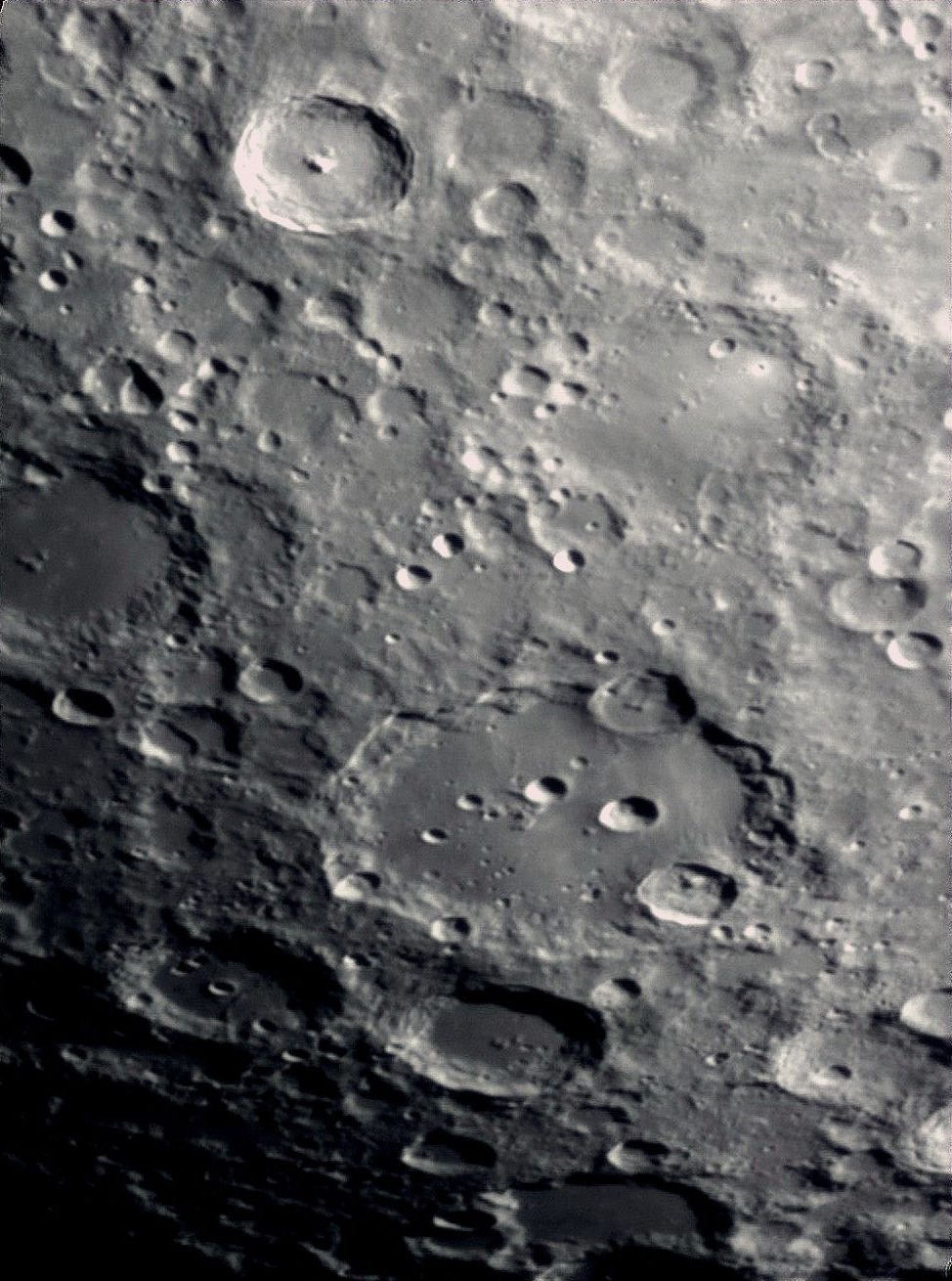

Clavius et Tycho, Maginus, Blancanus, Scheiner (avec Barlow) :

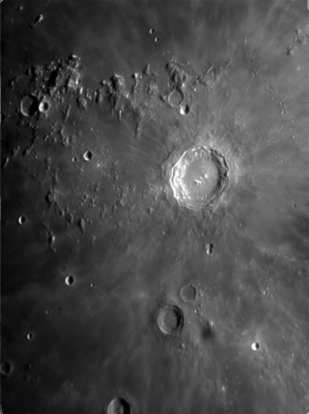

Copernic, Fauth, Reinhold, Tobias Mayer, Montes Carpatus (avec Barlow) :

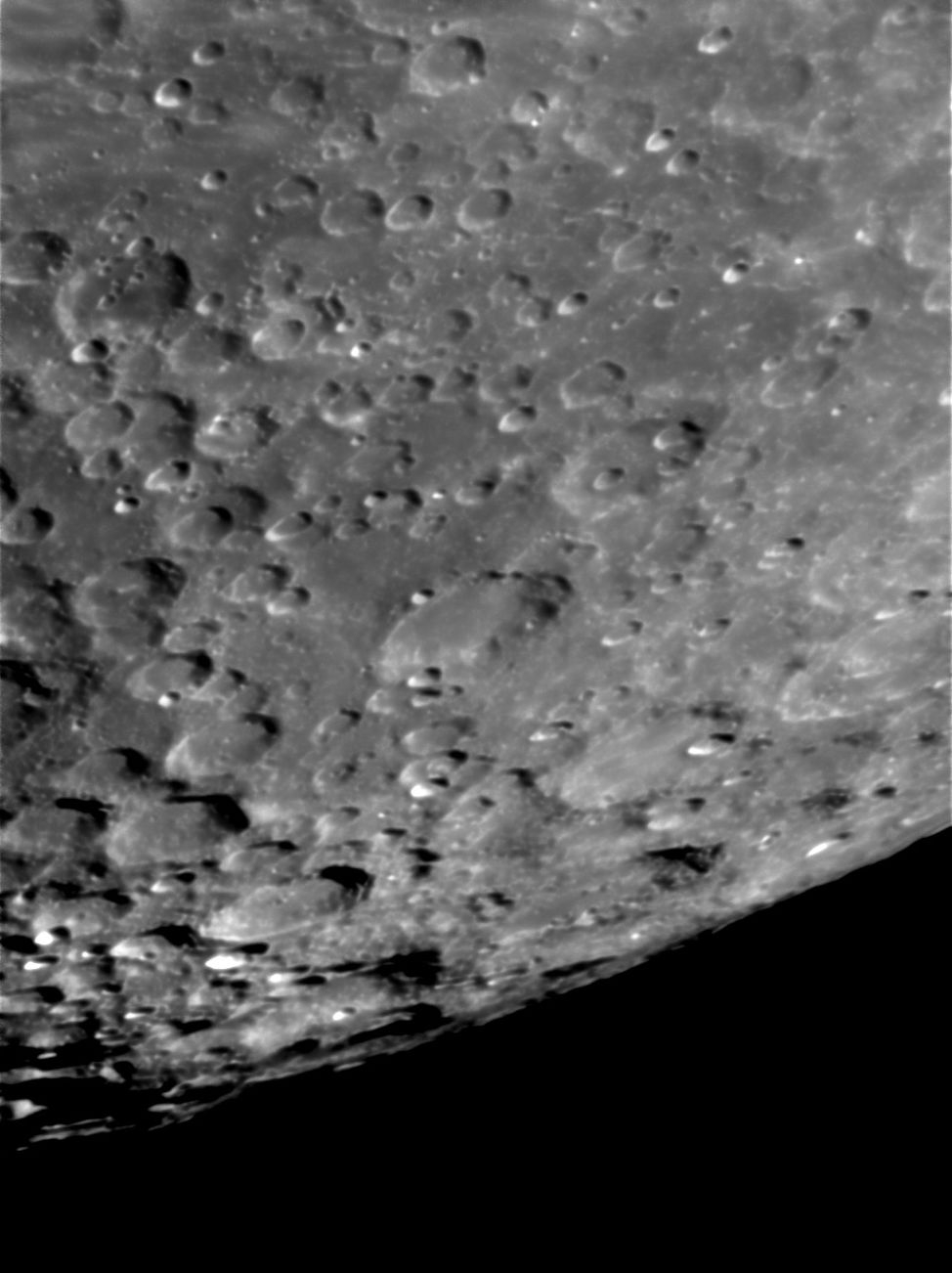

Lune Sud : Manzinus, Jacobi, Boussingault (avec Barlow) :

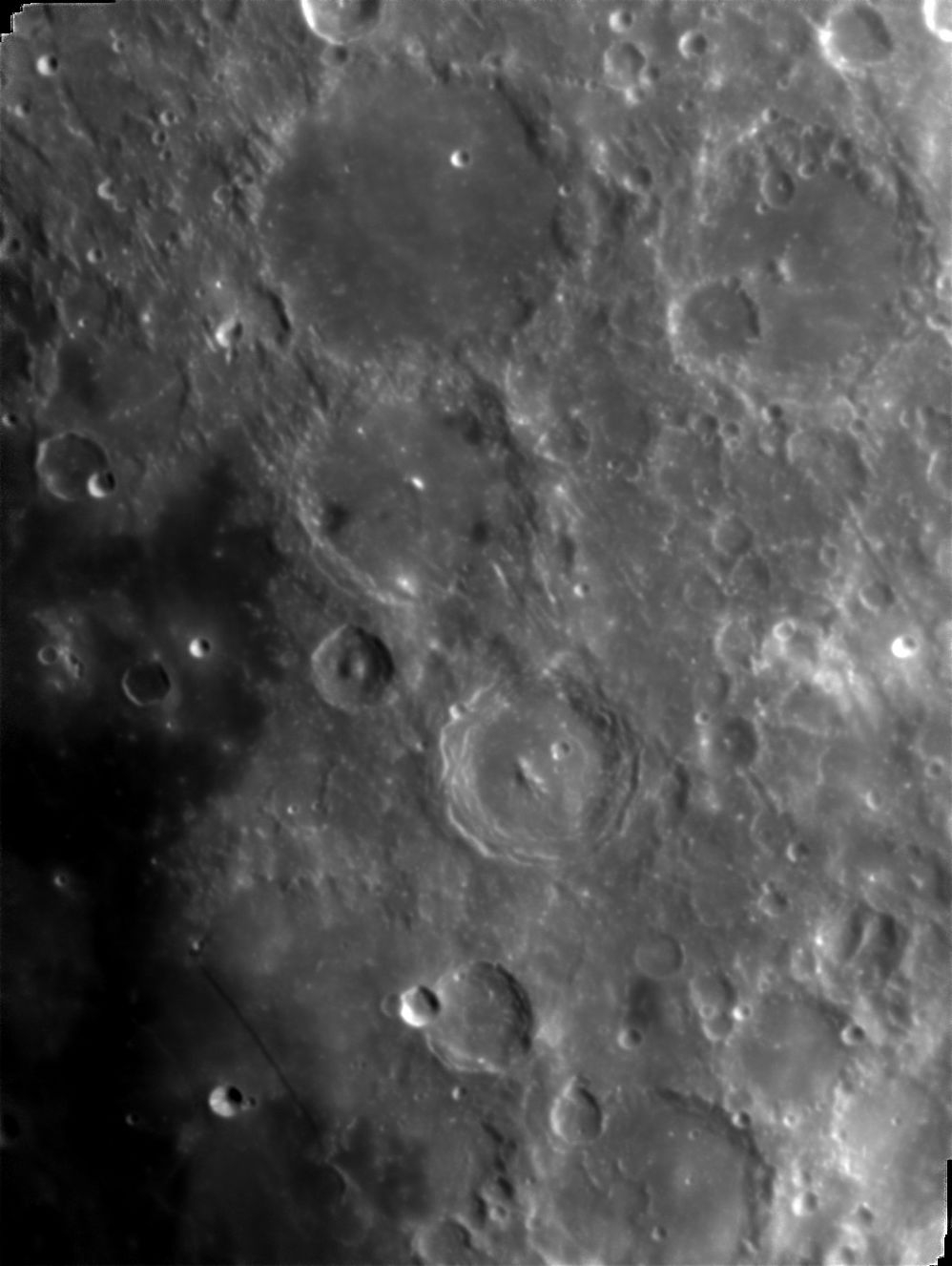

Ptolémée, Alphonse, Arzachel, le Mur Droit (avec Barlow) :

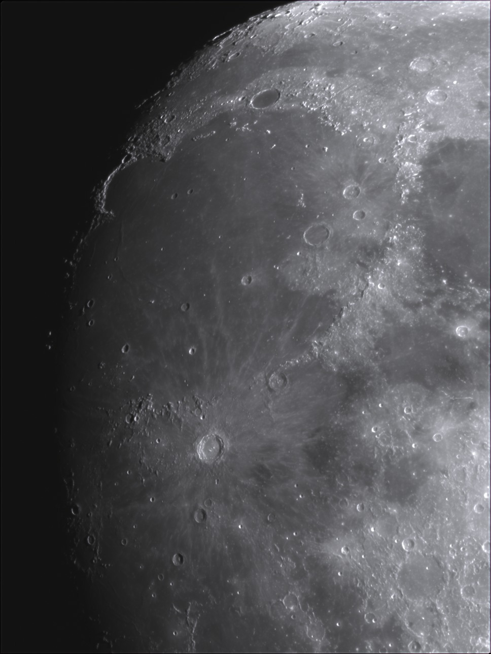

Lune Nord-Ouest (au foyer) :

Salut Paul Théo,
le grandissement me semble très élevé pour cette ouverture ! Du coup, il y a un suréchantillonnage visuel évident ( empatement général qui rappelle un manque de mise au point ). Tu peux pallier un peu à cet inconvénient en réduisant les images avec un p'tit masque flou derrière, mais le mieux c'est de passer à une barlow plus raisonnable de 2x.
Pour du fort grandissement, il vaut mieux utiliser de l'ondelette classique, le Vancittert
n'est pas la panacée dans ce cas.
Sinon oui, le vancittert ça marche mais là faut jouer sur du double, exemple :
>load lu
>scale 3 2 2
>vancittert 7 1 ou 6 1
>vancittert 6 1 ou 5 1
>vancittert 5 1 ou 4 1 ( surveiller le bruit et le surcontraste éventuel )
>scale 2 0.5 0.5
>vancittert 3 1 ou 2 1
>vancittert 2 1 ou 1.8 1 ( surveiller la finesse/bruit )
>WIN
>saveJPG lunetheo 1
Les forces sont juste des exemples, mais bon ce sont en gros ces coeffs pour ce type de grandissement
