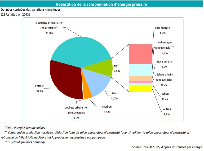

voici quelques éléments de réflexion sur le modèle nucléaire français pour une mise en perspective
énergie primaire en France (encore 50% de CO2 fossile avec 40% nuc, 4% de bois, 2%hydro)

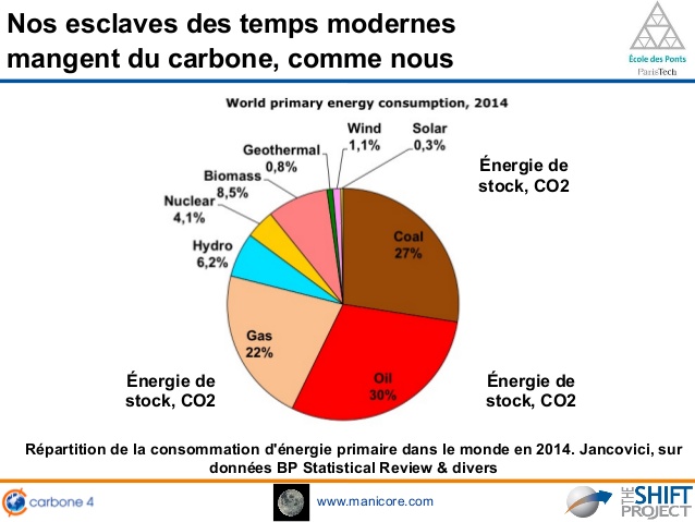

énergie primaire dans le monde (80% de CO2 fossile!)
diaporama-confrence-jancovici-lhomme-et-lnergie-des-amants-terribles-septembre-2015-9-638.jpg?cb=1467114313
premier constat on est un peu à la ramasse mondialement en terme d'ENR et on pourrait peut être faire mieux en terme de filière bois et hydro (quasi absent du débat énergétique français, EDF dit qu'il n'y a rien a faire- sous-entendu les écolos flinguent les projets de barrage et j'ai pas envie de m'emmerder avec de l'hydraulique "diffus" et continu au fil de l'eau)
