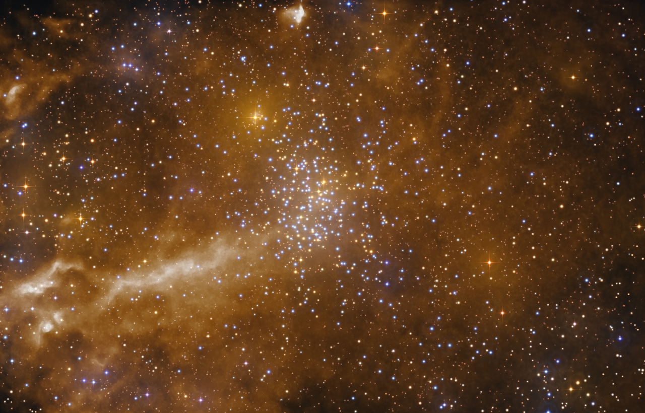

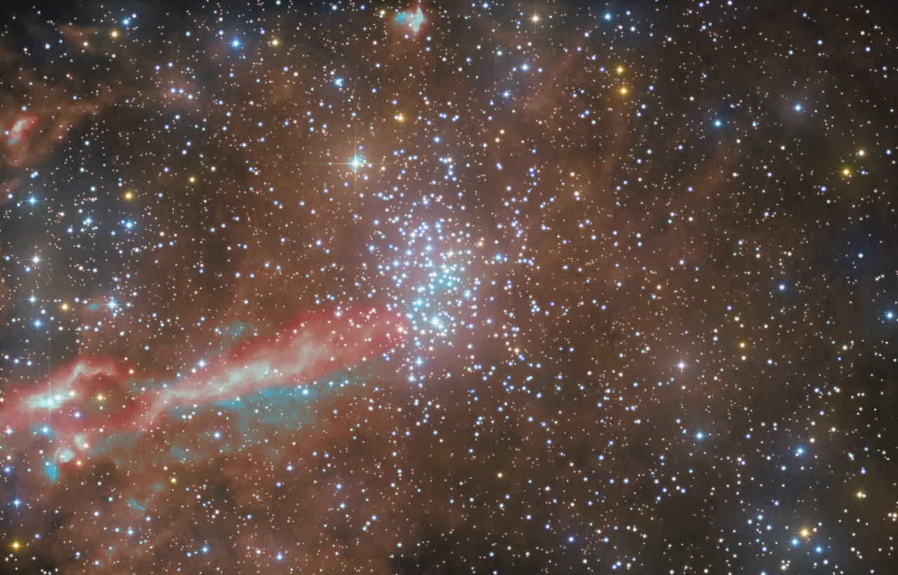

Hi tout le monde :)
Situé dans la Carène, cet amas n'est pas ordinaire. Je l'ai su lorsque je l'ai imagé la première fois et que l'on devinait des nuages d'hydrogène.
J'ai tout recommencé, même le RVB. Et cette fois-ci, mon filtre H-alpha a pu capter cette région HII.
La full et annotations : http://astrob.in/304748/0/
Vos commentaire, critiques, etc sont les bienvenus.
Salut Cobray,
La dernière version à ma préférence, le rendu est superbe et les couleurs mieux équilibrées.
la Carène est une merveille aussi bien en visuel qu'en imagerie.
Brice
Merci Brice :)
Oui, la Carène brille de mille feux. Quand j'y voyage avec mes big jumelles, je ne sais plus quoi admirer.
D'ailleurs, je dois refaire la grande nébuleuse de la Carène, ngc 3372, en y ajoutant le H-alpha, ça va... outch :D Mais il faut attendre qu'elle revienne.
Merci Idir, ça fait plaisir :)
J'ai tenu compte de tes conseils, en essayant de ne pas trop lisser. Chais pas si ça se voit.
La full est superbe, le traitement est vraiment bien réalisé sur la v2 ! J'aime les étoiles limites cramées, et pile poil bien saturées.
Merci CecilKriss :)
Concernant les étoiles, j'ai eu un soucis à un moment du traitement et je n'ai pas vu, un halo s'était formé autour des étoiles. Plutôt que recommencer, j'ai fait un peu grossir le coeur des étoiles pour déborder et cacher le halo, mais faut pas le dire :be:

J'adore, les deux... le cote rouille/industriel de la première, et les couleurs de la 2nde.
J'aurais meme voulu plus de definition/saturation dans les bleue/rouge pour faire ressortir le ton rouille du reste...
Du tres bel ouvrage.
Vraiment très joli ( surtout la v2 :D ) j'aime beaucoup ^^
Peut être le fond de ciel un peu trop "lisse" ?
Bravo !
Romain

@ Seb : Tu vas réussir à me faire choisir la v1 :D Mais les étoiles jaunes sont un peu trop saturées, à mon goût, non ? Concernant la définition/saturation, il manque de la définition à la source car j'ai juste 1h de pose Ha. La Carène est en train de disparaître, en ce moment, et j'ai eu du mal à shooter 1h d'affilée. Et avec des erreurs de cadrage entre le RVB et le Ha, j'ai dû recommencer deux fois :cry:
Merci Roch :)
Concernant le "lissage", c'est probablement le manque de définition dû au manque de temps de pose. M'enfin, je crois. Et puis je me demande si la résolution de l'a7s n'est pas en cause, en partie, car le capteur ne fait que 12 mega-pixels.
Bonjour Cobray, tu as toujours des cibles magnifiques , Bravo ! Mais comme Mario je trouve l'aspect général un peu trop laiteux, un peu trop "lissé" comme tes deux images précédentes, mais vraiment tes images sont très belles , cordialement PV.
Une préférence pour ta seconde version plus douce, tu nous fais voyager c'est sympa.
Après tu dois pouvoir améliorer ton traitement notamment au niveau du traitement du bruit et de la coloration/saturation.

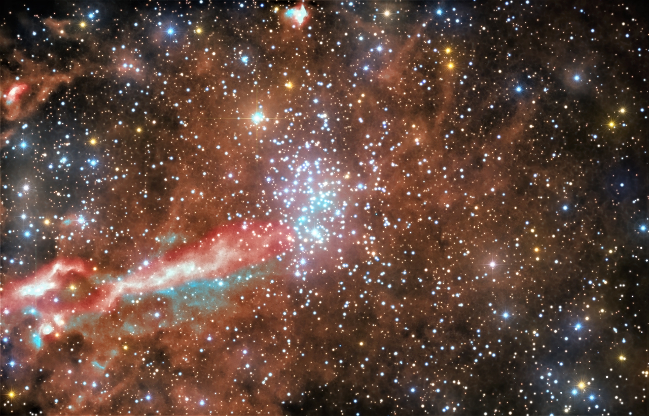

Oui, je me suis fait avoir par le peps de la v3 :D
Mais, en effet, l'image est plus dure et attire encore plus l'attention sur le "lissage" :cry:
