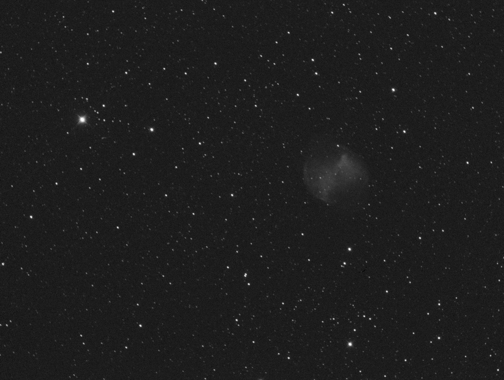

Après avoir collimater mon RC GSO 250 (voire poste ci-dessous), j'ai décidé de faire quelques tests avec le réducteur AP CCDT 0,67.
http://www.webastro.net/forum/showthread.php?t=150186
Mes premiers test sont quelque peu incompréhensible pour moi, c'est pourquoi je me permets de solliciter votre analyse.

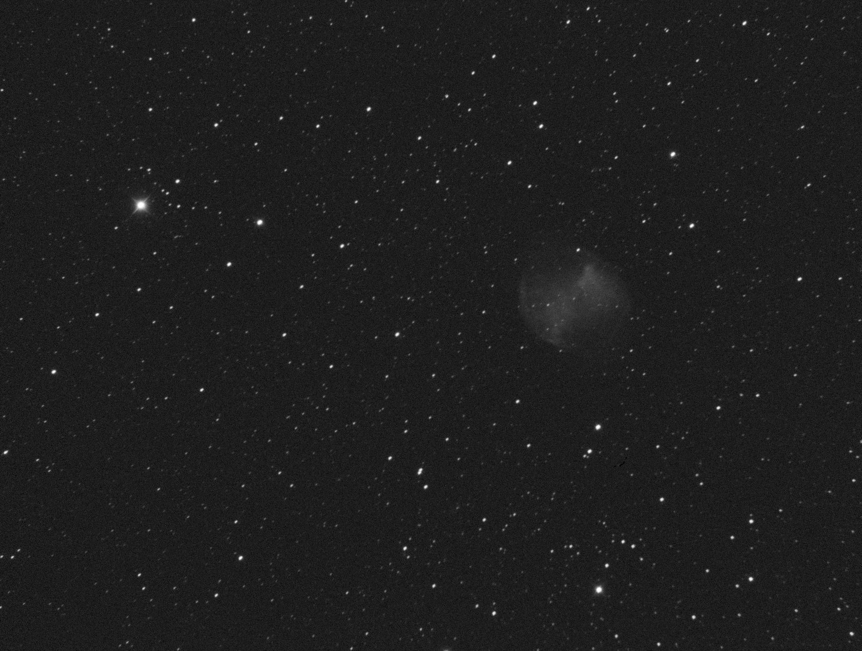

1. Une brute de 5 secondes avec la MAP OK et ventilo du primaire enclenché.
2. 1min plus tard j'éteint le ventilo, je ne refais pas la MAP, et je fais une pose de 5s
Et là je comprend pas, ma MAP change avec les ventilo allumer ou éteint ??!!! :b:
De plus je vois que mes étoiles ne sont plus ronde du tout...Atsigmatie? Je refais donc la MAP et décide de tester l'intra et extra focal après avoir refais la MAP les ventilo enclench
4. Intra (150um du foyer), 5s de pose
5. Extra (150um du foyer), 5s de pose, le défaut est tourner de 90°

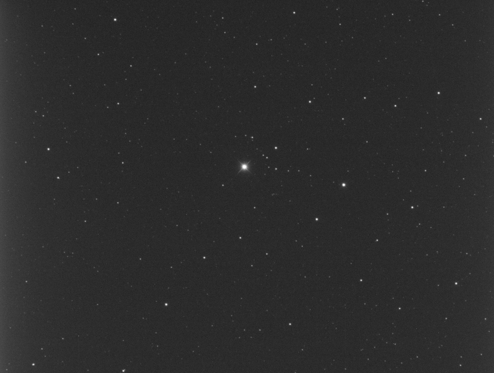

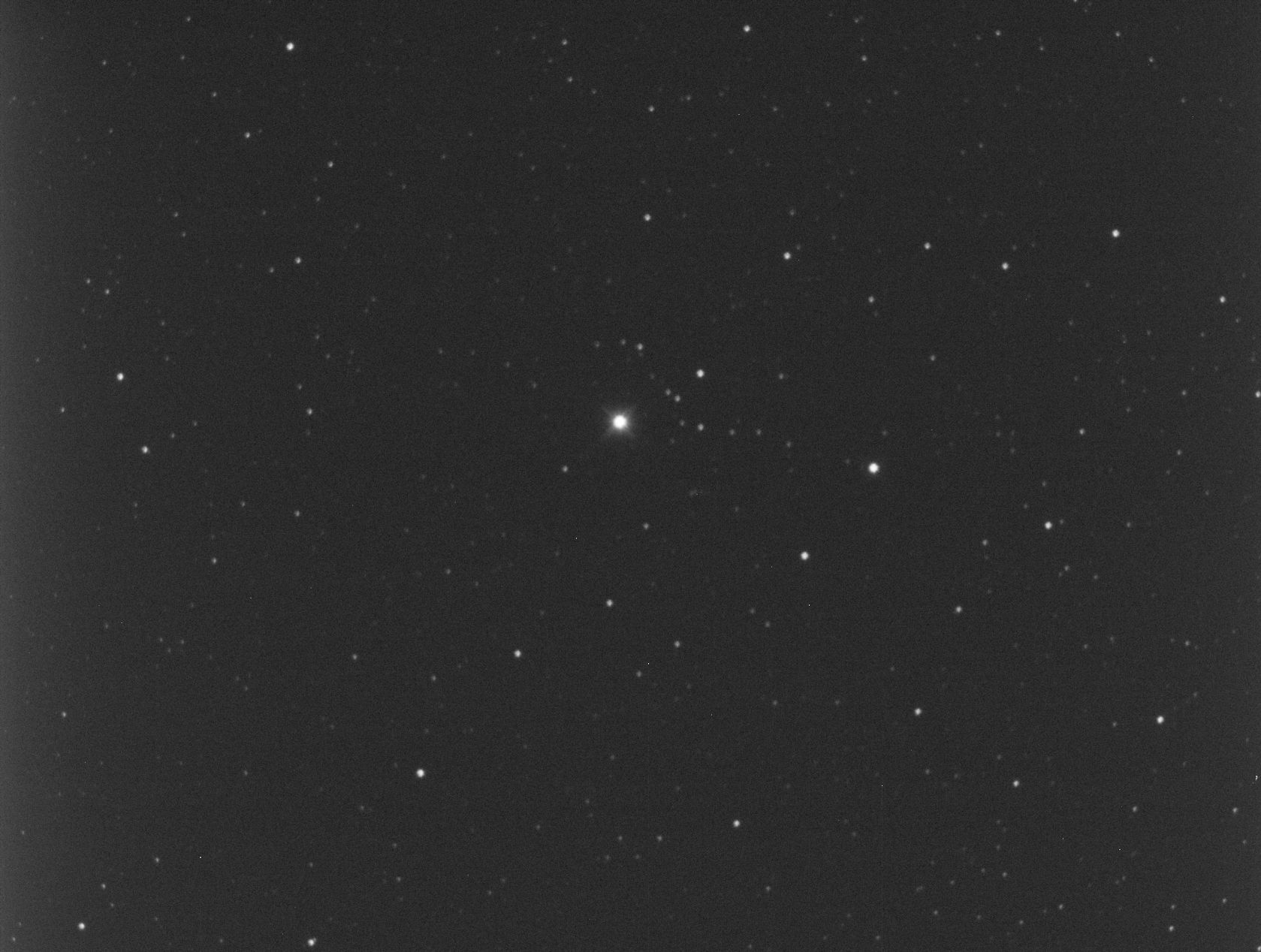

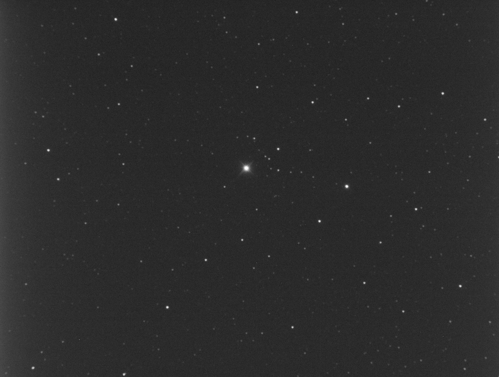

Voici les images à pleine focale, sans réducteur donc. Il me semble pas voir de problème d'astigmatie en intra et extra focal.
1. MAP OK
2. Intra focal
3.Extra focal
Je précise que ces tests on été fait juste à coté de M27 et à la même heure, donc le scope était dans la même position que pour les testes avec réducteur.
Je ne vois rien... donc l'optique est Ok. Chose que tu as confirmée à l'oculaire je suppose ?

J'utilise ce Red avec mon RC et pas de souci d'astigmatie... Si c ton Red c'est la pièce qui est défectueuse. Sinon il fonctionne très bien.
La photo N°1 est très bien à priori, donc ça doit être possible.
La photo N°2 montre un inclinaison du plan focal : on voit que seules 2 aigrettes sont dédoublées sur l'étoile brillante (en haut à gauche) et pas les deux autres.
Ce n'est donc pas un simple défocus, (toutes les aigrettes seraient dédoublées) mais plutôt un tilt.
Si le primaire était incliné, ça pourrait donner ce genre de chose aussi, à cause de la courbure de champ du RC. (en bord de champ du RC il y a de l'astigmatie)
Manifestement quelque chose à bougé entre ta première photo et la deuxième. On pourrait penser au primaire ou le secondaire ou même au porte oculaire.
Mais dans ce cas l'axe optique aurait bougé notablement. ça n'a pas l'air d'être le cas du tout.
