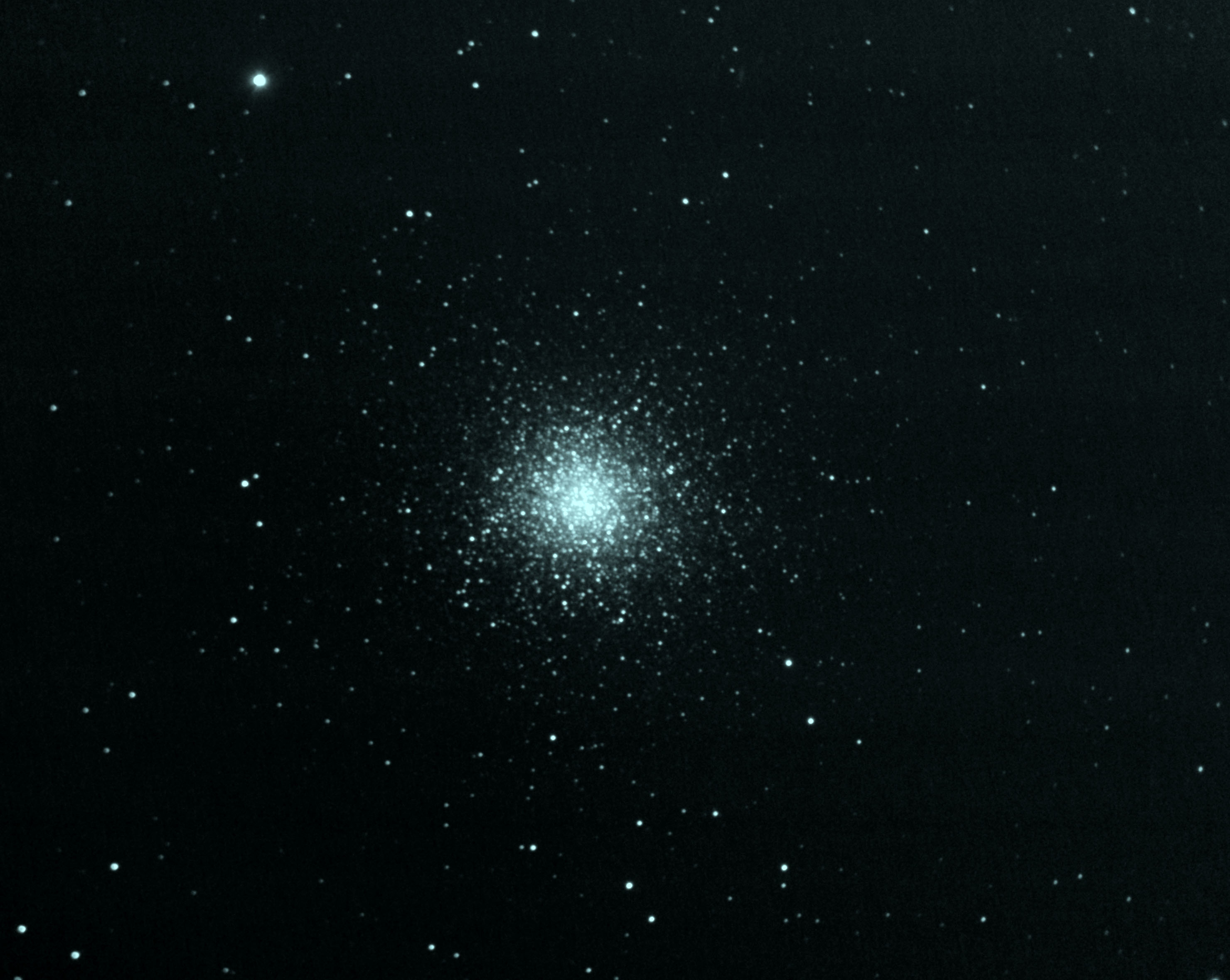

Voilà, j'ai enfin réussi à faire quelque chose de (environ) montrable.
M13 le 01/08 sous une lune à 70%
C8 + reducteur 6.3 sur AVX, EOS 1100D non défiltré + cls clip
48 X 120 secondes (39 retenues), 20 dark, 20 flat, 20 bias
Traitement DSS + PS (du moins ce que j'en connais)
Comme c'est ma première, je la trouve plutôt pas mal, bien que le ciel soit trop gris à mon goût et qu'elle tire sur le bleu.
Des avis ou conseils ?
Bons ciels
Modifié par althacraam
Tu devrais revoir ta balance des blancs biensur, et ton fond de ciel me paraît très présent. Mais sinon ça semble pas mal, essaye de lui tirer les couleurs à cet amas, ce sont vraiment de belles couleurs quand c'est bien dosé ! ;)
Jolie première :)
Pour t'améliorer, je te conseillerais de revoir un peu la mise au point, qui me semble perfectible. Les étoiles dans les coins sont bien déformées. Est ce de la coma?
Pour ce qui est du traitement, il faudrait ramener ton fond de ciel aux environs de 25-25-25 (RGB). L'assombrir en somme.
Et comme dis au dessus, revoir un peu la balance des blancs, même si ce n'est pas ce qui me gêne le plus :)
Mais belle photo dans l'ensemble bien joué ! :)

Bonsoir et merci de vos commentaires,
En ce qui concerne la map, je l'ai faite avec un bahtinov sous liveview de eos utility en zoomant, je ne vois pas triop comment faire mieux, à moins qu'une autre méthode soit plus efficace, mais laquelle ?
Pour les étoiles déformées dans les coins, je pense que cela est dû au réducteur 6.3, qui par ailleurs m'a généré un bon gros vignetage bien visible sur les flats.
Pour ce qui est de ramener le fond de ciel à 25 - 25 - 25 et tirer les couleurs, je suis désolé, mais pour moi, c'est du chinois (langue que je ne maitrise pas du tout) mais je vais fouiller et je trouverai peut être quelque chose.
Malheureusement, revoir la balance des blancs est pour moi à classer dans la même catégorie que ramener le fond de ciel....
MAIS je vais fouiller. Si par hasard vous avez des tutos à me conseiller, je suis bien sûr preneur.
En tous cas, merci à tous de vos encouragements. de montrable, mon "oeuvre" vient de passer à "présentable".

Très chouette ton M13 :)
Elle tire en effet sur le bleu, juste diminué un peu cette couche
Le suivi est très bon, la map est bonne également
Un capteur APS-C derrière un correcteur 0.63x ne peut pas donner un champ plat…La correction est de maximum 15mmx15mm.
Donc soit recouper ou laisser tel quel
Il existe apparemment un correcteur qui pourrait le faire mais il coûte 500e :(
En tous cas bravo pour cet image à F6.3 avec un SC + APN
Jolie début, bravo.
Le suivi est très bon.
Je pense que tu as un peu de tilt et que la distance entre le capteur et le correcteur est un poil trop grand.
(voir les étoiles dans les coins, la déformation n'est pas le même a droite et à gauche).

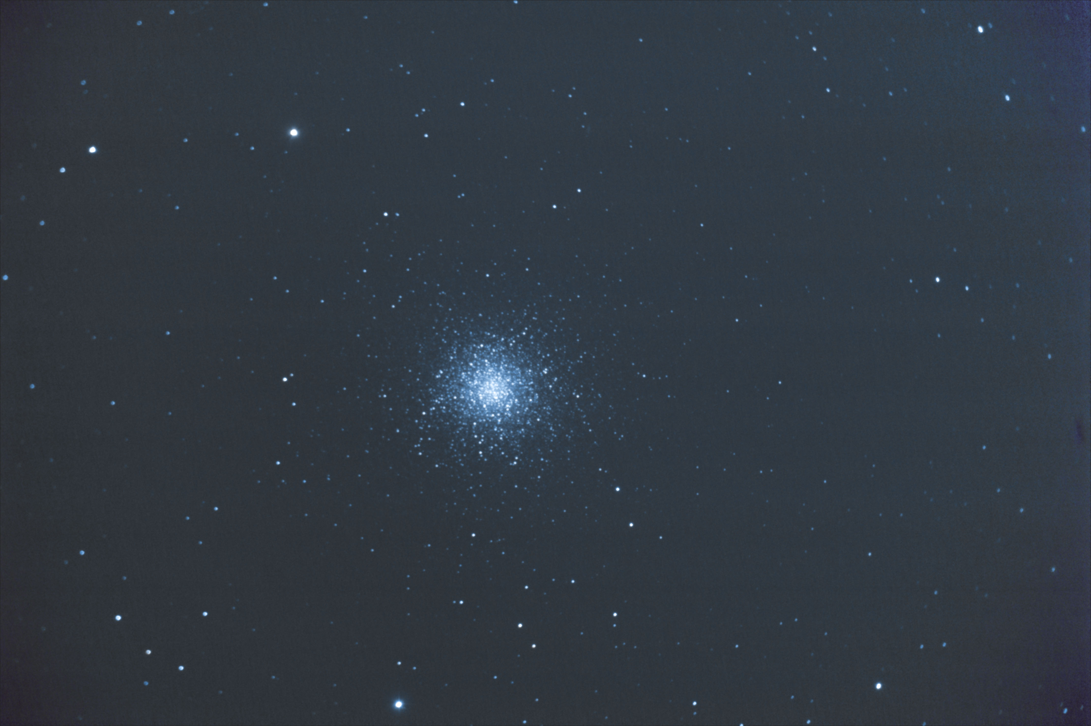

J'ai tenté de suivre vos conseils évlairés, et j'arrive à ceci :
Effectivement cela me semble mieux.

Voici donc la nouvelle version de mon M13 du débutant
Merci à tous pour vos conseils, et n'hésitez pas si'il y a encore des trucs qui ne vont pas
Bons ciels
De mon point de vue débutant, je préfère ta première version. Certes une grosse dominante bleue mais une meilleure dynamique, moins saturée.
Je pense que tu as un poil trop forcé le traitement, du coup toutes tes étoiles paraissent blanches.
Si je ne dis pas de bêtises, le filtre cls a tendance a bleuir les fichiers brutes. Peut être essayer de prendre une page blanche en photo, de jour, avec le filtre sur l'apn et s'en servir de référence pour la balance des blancs au traitement.
Cette idée est peut-être une mauvaise idée hein... Attendre d'autre avis la dessus :p
Je ne sais pas me servir de PS, mais pour le post traitement, retrait du gradient, balance des blancs, iris (et son petit neveu siril sous linux et mac) sont très puissants et gratuits. Si tu m'envoie ton fichier juste empilé en fit, fits ou tif 16 bit, je peux te montrer et t'expliquer les étapes pour régler le fdc, les couleurs si possible etc...
Perso, en astro j'utilise siril et rawtherapee, c'est un combo très puissant et performant, tout en restant accessible à mon gout.
Après, une fois que t'as compris comment fonctionne ces logiciels, tout est reproductible sous photoshop pour qui sait s'en servir (pas moi ! ;))

Idem ! j'accroche plus avec la première version malgré la tendance bleu.
Je suis sur que tu peux rééquilibrer la balance des couleurs.
