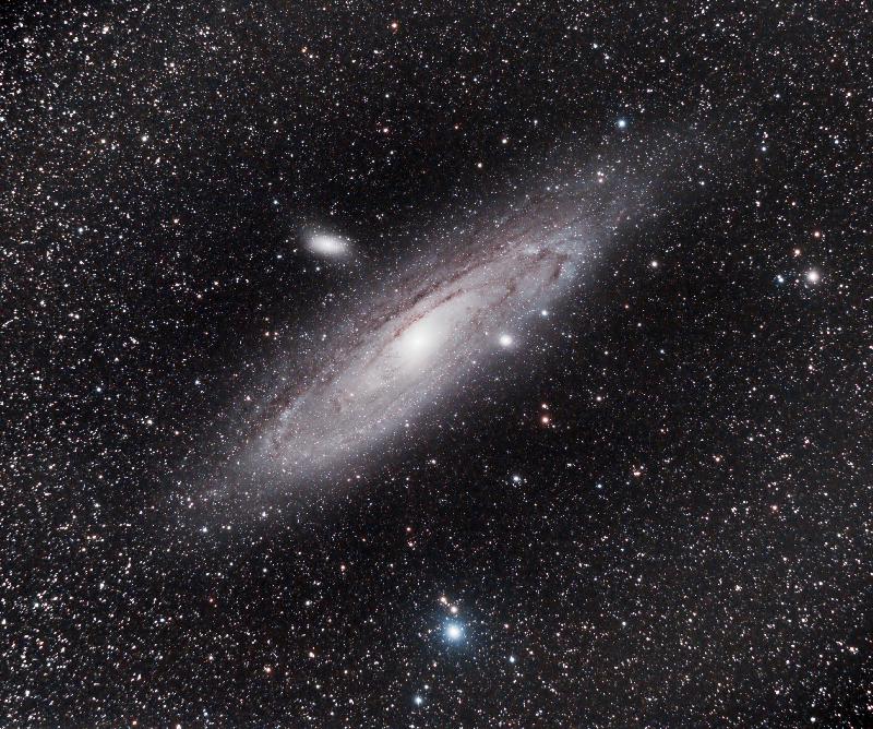

J'ai profité du ciel dégagé de Samedi dernier pour tester mon 6D fraichement défiltré sur M31 en utilisant une lunette 81/352 (76 poses de 120 secondes soit 2h32) et un filtre CLS CCD.
La galaxie elle-même ressort bien par contre les étoiles du bord ne sont pas belles du tout :(.
Je n'ai pas mis ici tout le champ de l'image car c'est encore pire autour.
Ma lunette dispose d'un correcteur et je n'ai jamais eu de problème de vignettage avec mon 450D alors que le vignettage se produit dans le champ que j'avais auparavant. Est-ce que quelqu'un saurait d'où vient ce problème ?

Oui, il y a une différence de taille de capteur mais les étoiles sont déformées dans le champ que j'avais avec le 450d.
J'ai observé le pb sur les brutes donc ce n'est pas un problème de flats.

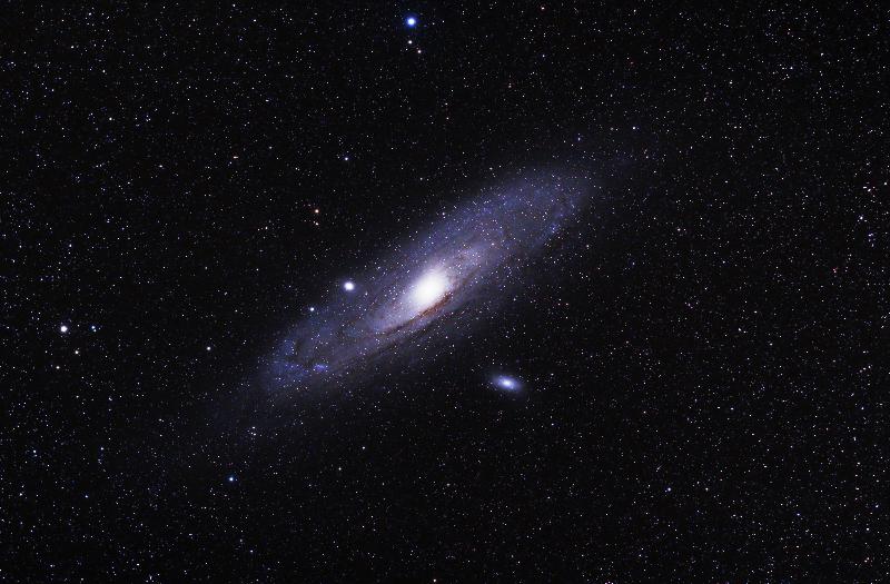

J'ai réussi à ajouter mon image en faisant un resample sous PixInsight.
Cette photo correspond à 11 poses de 60 secondes à 3200 ISO.

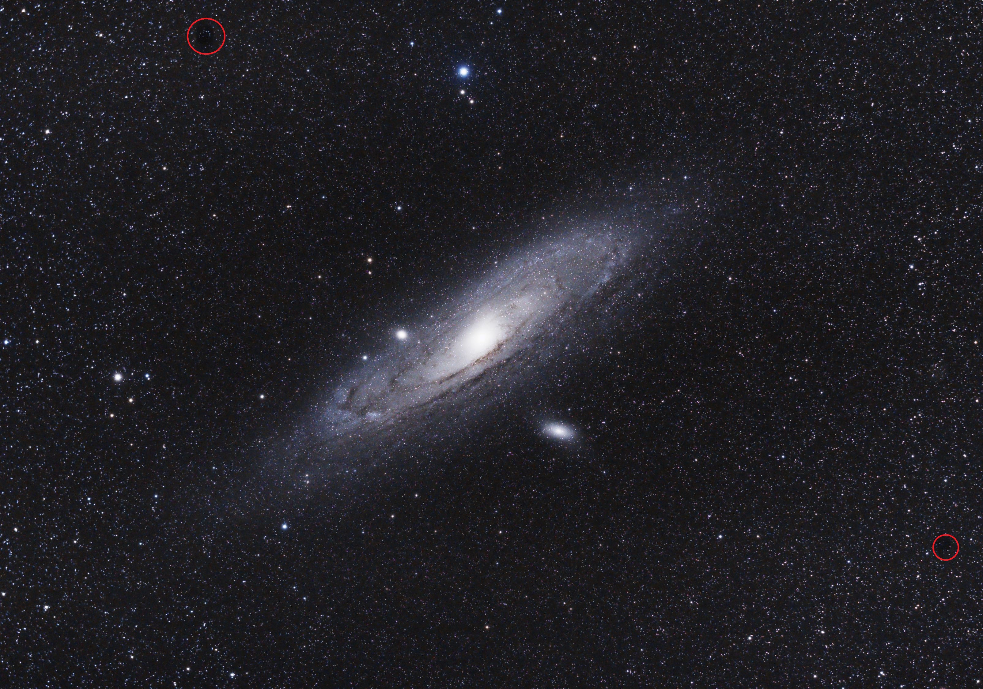

La galaxie est très jolie (cela en est même incroyable avec aussi peu de temps de poses), mais le fond du ciel semble un peu bouché.
Il faut que tu fasses des flats, tu as plusieurs grosses taches sur ton capteur.
J'ai pourtant fait des flats et des darks.
A quel endroit vois tu des tâches ?
Je n'ai sélectionné que celles dont j'étais sûr !

  Davidastro a dit :
En tous cas, le 6D semble titiller l'A7s, je n'avais jamais vu une M31 avec autant de signal en aussi peu de temps de poses.
Bien vu pour les tâches.
Ce qui est étonnant c'est que je ne les ai pas sur mon flat :(
Ca doit être des trous noirs que personne n'avaient encore découverts :cool:

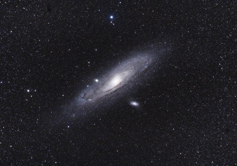

Suite à tous vos conseils et remarques, j'ai repris le traitement de cette image.
C'est vrai que les étoiles sont plus belles comme ça.
Voici 2 propositions.
  • Traitement assez faible
  • Traitement un peu plus forcé sur les courbes
