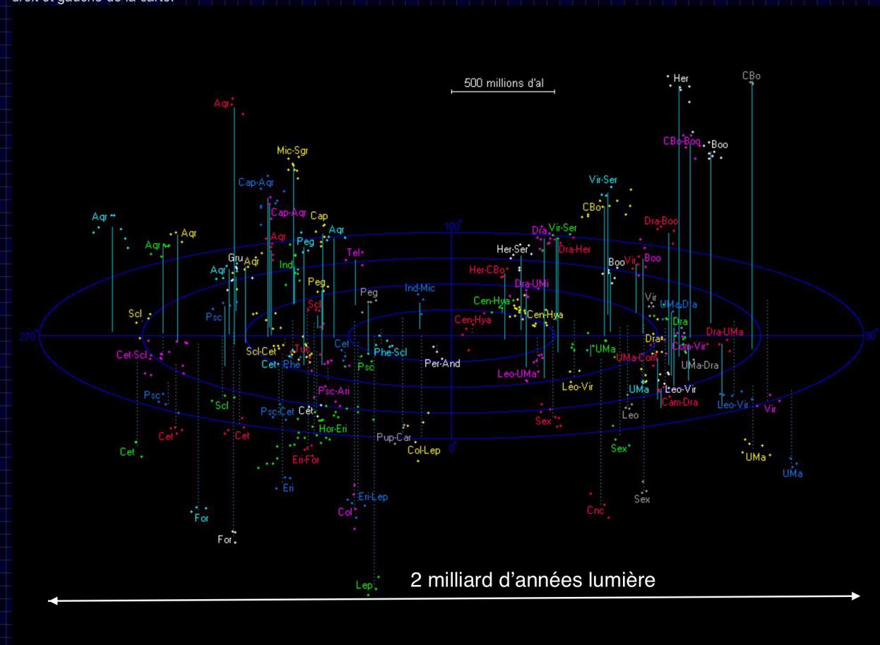

Ci-joint une vue trouvée sur le web de 2 milliards d'années lumiere.
Ma question : dispose-t-on d'une vue équivalente avec 40 milliards ?
Non c'est complètement impossible, pour la simple et bonne raison que dans ces 40M al, il y a une partie de 27,6 M al qui correspond à notre univers observable (soit 13,8 M al dans 2 directions opposées). Et cette partie porte ce nom car elle correspond à tout ce que peut nous montrer la lumière depuis qu'elle est apparue dans notre univers, c'est-à-dire environ 380 000 ans après sa naissance... Par conséquent, il nous est physiquement impossible de voir par-delà cette limite naturelle.
Personnellement, j'ai toujours entendu que la taille globale de l'univers était actuellement estimée à 50 M al. Mais peu importe, ce qu'il y a à retenir, c'est que l'expansion de l'univers par-delà cette limite de ce que peut nous montrer la lumière correspond à cette différence de distances.
Et l'espace depuis notre Terre jusqu'à ces coins reculés est tellement grand et en expansion (permanente et en tout point) que la lumière de ces régions ne nous parviendra hélas jamais. Ou plutôt notre technologie actuelle ne nous permet pas de récolter des informations qui ne nous parviennent pas :p
Pour revenir à ta demande initiale, je ne me rappelle pas avoir vu de cartes à plus grande échelle. Toujours est-il que la plus grande que tu pourras trouver ne dépassera de toute manière pas la taille de ces 27,6 M al.

La page wikipedia anglophone sur l'univers observable a quelques schémas qui pourraient t'intéresser, notamment le dernier en bas de page : https://en.wikipedia.org/wiki/Observable_universe

il est possible de représenter l'univers observable jusqu'à un certain redshift au-delà duquel les distances en fonction du redshift divergent significativement.
En gros jusqu'à z=0,1 (~1,5 Gal) les distances coïncident quasiment, et à partir de Z=0,3 (~4 Gal) les distances commencent à diverger pas mal. Donc représenter l'univers observable au-delà de ce redshift n'a pas tellement de sens.
Un autre problème est lié à la zone d'évitement. La Voie lactée, ses étoiles innombrables, son extinction interstellaire et ses nuages obscurs créent une zone d'évitement 20° à 30° de part et d'autre du plan galactique où peu de galaxies proches peuvent être observées (ex. IC 342) et où les galaxies lointaines, encore plus faibles, sont carrément invisibles.
