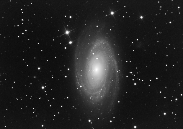

Voilà 4 mois que je me suis mis a la CCD, et j'ai du troqué ma 80ed pour un Newton 150/750 pour avoir un meilleur échantillonnage!
Je l'ai donc tester mardi, sur une cible bien classique :)
Je pense que ce 150 couplé a l'Atik 414ex vont formés un bon couple pour aller chercher quelques ptites galaxies:wub:
La 414 et tellement sensible qu'avec des poses de 180" j'ai presque le cœur cramé:confused: , j’étais parti pour faire du 300" en plus!
J’ai pas assez de bruts en couleur pour vous montrez l'image couleur, car trop bruité, j'en rajouterais la prochaine fois, et peut être même un peut de Ha...
En attendant voici la N&B pour ceux qui aime.
92x180" soit presque 6h
La full: https://www.astrobin.com/full/325729/0/?nc=user
Les infos:https://www.astrobin.com/325729/0/?nc=user
Bonne Astro. ;)
Guillaume
Modifié par guillau012
Joli ! Pas mal de détails dans les bras ! J'aime bien les rendus noir et blanc sur les galaxies, je trouve que ça fait ressortir plus de détails ! ;)

Tu utilises un filtre pour la luminance ? Si non, aux pros de confirmer, mais un filtre Ha pourrait te permettre de baisser l'intensité de la lumière des étoiles (et donc du centre de ta galaxies), sans trop altérer les détails de plus faible luminosité (gaz, nébuleuses etc.). Avec ça, tu devrais pouvoir augmenter ton temps de pose sans saturer. Evidemment, il faut faire plus de pose pour avoir autant de détail, mais au final ça fait mieux ressortir la structure et moins le coeur et les étoiles autours ! :)

Salut Guillaume ! Tu ne l'as pas loupée, elle est très belle !

Merci, le n&b lui va bien je trouve, tu as raison, concernant les filtre, oui j'utilise un filtre luminance pour faire ma luminance :be:
C'est sur que le Ha va diminuer la luminosité générale , mais surtout faire ressortir les zones Ha qui sont dans les bras (ce que j'ai prévu de faire) après faire une luminance seulement en Ha , je ne pense pas que ce soit une bonne idée sur les galaxies.

C'est sur que le Ha va diminuer la luminosité générale, mais surtout faire ressortir les zones Ha qui sont dans les bras (ce que j'ai prévu de faire)
Tu colorises en SHO ? :)
Le Ha pour la luminence, c'était une idée comme ça, a vrai dire j'image avec APN donc je n'utilise même pas de filtre... c'est vrai que ça se fait plutôt pour les nébuleuses... Mais bon, dans les bras de galaxies, il y en a des nébuleuse non ? :p

Lol, non pas de SHO.
Oui il y a des nébuleuses dans les bras des galaxies, on peut donc faire du Ha, mais il seras intégré a la couche L , On aura donc une image en LHaRVB mais le Ha représentera qu'une petite partie, en tous cas pour les galaxies.
La base d'une image c'est vraiment la couche L (du moins pour les galaxies) apres ajouter un peut de ha, oui je vais essayer :)

Très jolie !
Si le noyau n'est pas cramé sur les brutes, il y a moyen de le récupérer au traitement.
Merci, le noyau et cramée sur les bruts :(

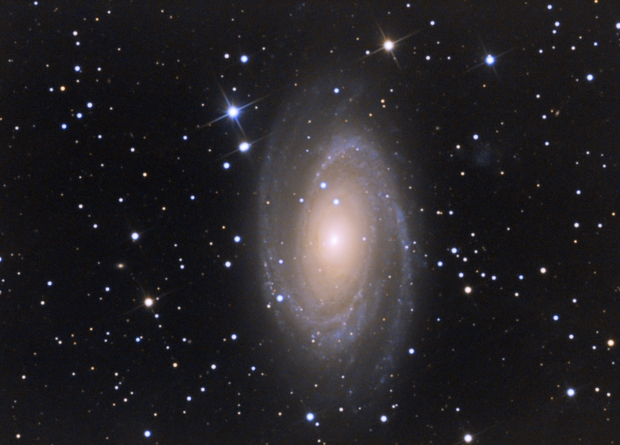

Bon vous la voulais la couleur :be: elle et pas top je préviens!

Merci Julien, oui je trouve la version couleur pas top, car il me manque des poses, le vert et un vert synthétique et j'ai 9x180" en rouge et 6x180" en bleu. J'ai donc du mal à obtenir les couleurs que je voulais, tant pis elle restera comme ça pour l'instant.
