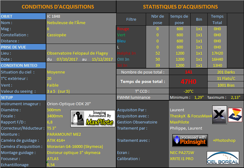

centre d' IC1848 en SHO
champ depuis Flagey avec notre 20" et une Moravian G4-16000 sur notre Paramount ME2
Jean-Claude (pépé) / Philippe (ccd1024) / Didier (skymeca) / Laurent (felopaul)

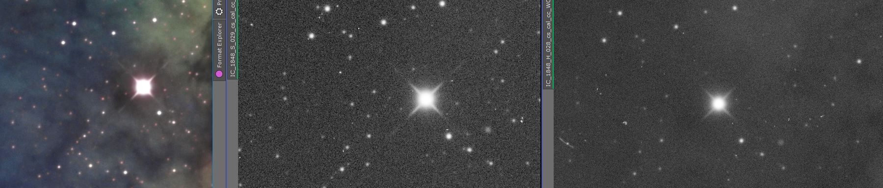

Vraiment superbe , juste une question : les aigrettes des étoiles sont volontairement atténuées au traitement ou c'est juste l'effet des filtres narrow band ?
alain,
Merci les amis.
On a pas touché aux étoiles, aucune correction, pas touché aux aigrettes, il y a une technique pour les supprimer ? perso j'aime bien. Avant je les amplifiais même...
La L est une combinaison HA + S2 (c'est ce qui doit faire cette effet) , les étoiles sont moins piquées mais les détails sont vraiment mieux !
On n'a pas du tout les mêmes aigrettes en Ha qu'en S2 (plus forte en S2 voir ce dessous)
On a monté les histo avec MaskedStretch, avec ce process je trouve les étoiles belles et piquées, On y touche plus. je viens de verifier, les aigrettes sont les même que sur une brute S2 (pris au hasard) avec une simple STF. Donc le MaskedStretch n’atténue pas les aigrettes.
Il y a un gros travail sur les détails (allé & retour entre photoshop et pix) et pour limiter les halos sur la finale.
