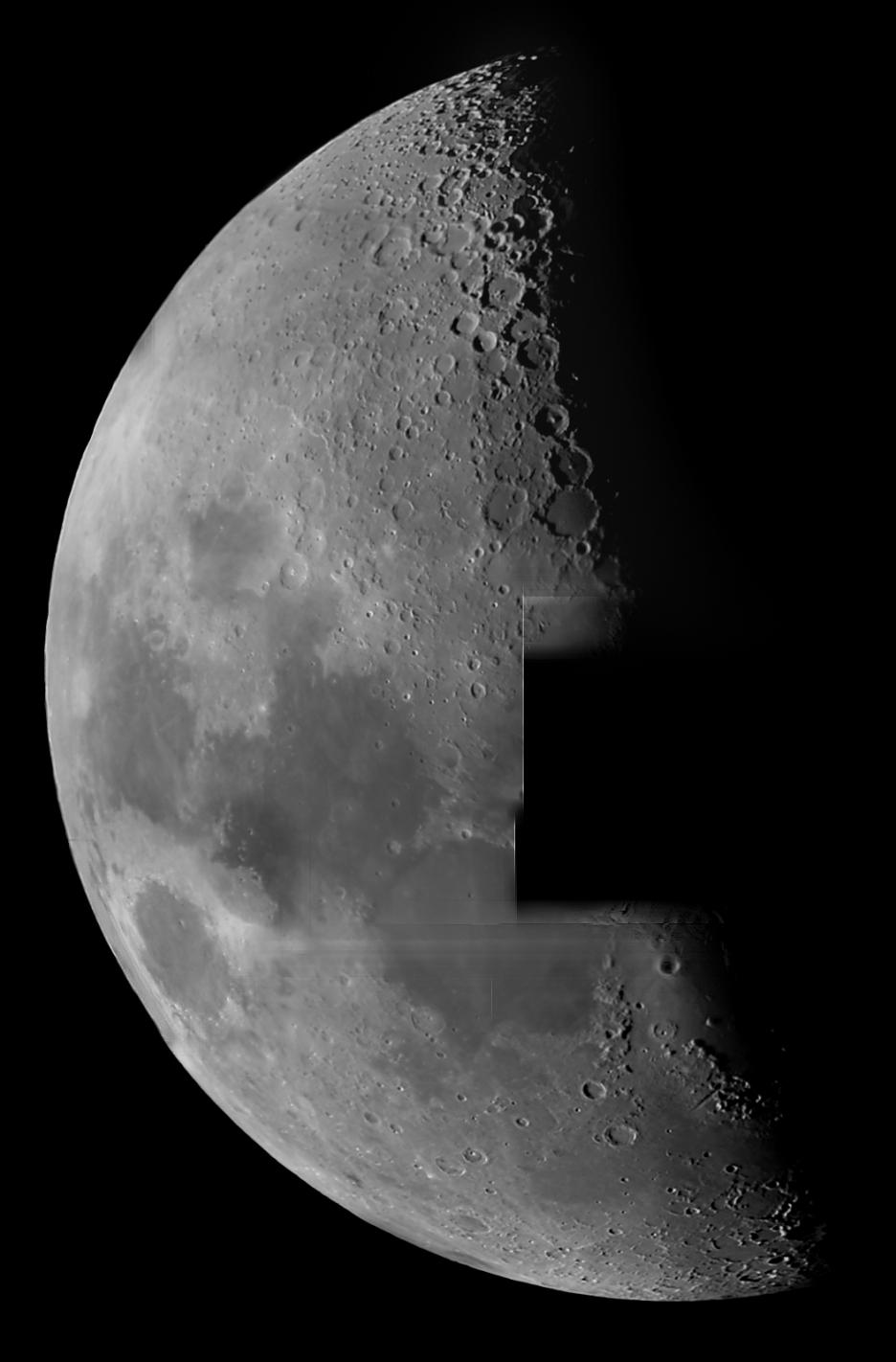

Voilà ma première photo au 130/900 sur Eq2, suivi manuel, acquisition avec iris, alignement avec PIPP, compositage avec autostakkert 3, ondelettes sous registax 6, assemblage de la mosaique sous photoshop et derniers réglages esthétiques sous lightroom.
Il me manque maleureusement quelques images, j'ai une zone noire... mais je suis quand même assez fier du résultat avec ma webcam Créative qui n'est plus toute jeune. Si vous avez des conseils, je suis preneur ;)

C'est très bien compte tenu du fait que tu as fait la motorisation toi même sur.
Je faisais comme avant aussi, sauf qu'en planétaires c'était trop sportif avec barlow x2 sur EQ2.
Tu peux acquérir un moteur en ascension droite pour t'aider à suivre Sélène.
Tu as toutes les cartes en main maintenant.
Avec une motorisation ce sera un peu plus simple.
Pour les trous c'est normal, pas évident de tout couvrir.

En réalité j'espérais pouvoir faire jupiter, en premier, seulement brouillard tous les matins depuis une semaine... Alors je me suis "contenté" de ce qui était disponible ;)
Après j'ai eu des conditions assez difficiles aussi, la plupart des films est faite à travers les nuages, il y avait pas mal de vent et mon suivi se faisait "à l'aveugle ", j'ai eu des problèmes de visualisation avec iris (après que j'ai lancé la vidéo le logiciel ne répondait plus jusqu'à la fin de la vidéo ). Connaissez vous un bon logiciel (compatible vista) pour l'acquisition ? Ou le problème vient de mon ordi/webcam pas assez rapide ? Après combien d'images conseillez vous pour chaque zone ? Je suis en moyenne entre 30 et 50 gardées par zone, à part pour le bas (900 :)) parce que j'ai commencé avec des films de 90 sec à 20 fps, puis je suis passé à 10 sec à 15 fps

Bon, comme tous le monde t'a dit que c'était bien, je vais dire que ça ne l'est pas, juste par esprit de contradiction. ;)
Plus sérieusement, si on tiens compte des conditions dans lesquelles tu as fait cette photo, c'est même très bien.
Le trou, c'est dommage; la bande juste en dessous ça l'est davantage.
Pour l'acquisition, tu peux essayer Astro-Snap qui est spécialisé dans les Webcam.
Il me semble qu'il est limité à 640x400 (ou 480) en résolution.
Ton image est très belle surtout pour la première, je suis curieux pour quoi y a t'il ses points blanc iici et là est ce une question de saturation?
Par exemple juste a côté de "Vallis Alpes" en bas de ton image.
Le trou noir n'est pas gênant mais il y a énormément de détails.
