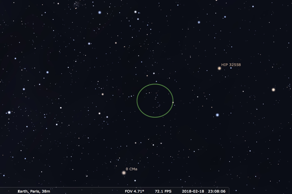

Capture d'écran Stellarium:
Repérage: depuis Sirius du Grand Chien, on remonte vers le Nord jusqu'à la brillante et colorée Theta CMa -visible en bas sur la carte de champ- l'astérisme se trouve à environ 2° au Nord de cette dernière.
Description: dans des jumelles 10x50 stabilisées sous un bon ciel, l'astérisme se détache parfaitement d'un fond de ciel riche, bien que les étoiles le composant restent faibles et pour certaines à la limite de la visibilité dans cet instrument. C'est d'ailleurs tout ce qui fait le charme de cette vision, on est plus habitué à voir des étoiles de cette magnitude parsemant timidement le fond du ciel tandis qu'ici elles sont regroupées admirablement et soulignent bien la forme de "3" caractéristique. On peut ainsi en dénombrer une petite douzaine dans le tracé.

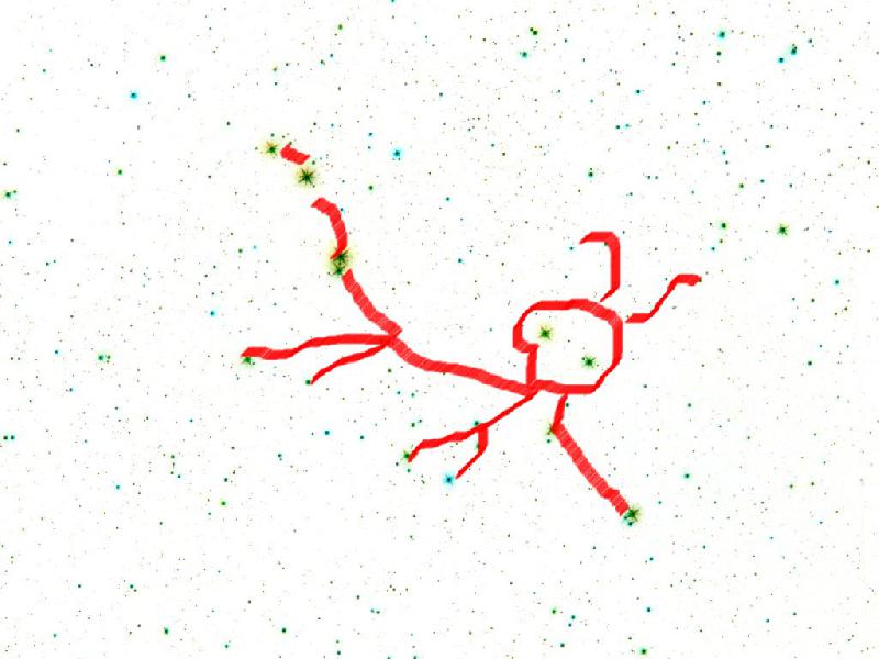

Figure toi que j'ai observé un petit astérisme qui contient une belle carbonée, bien entendue présente dans ton catalogue en bonne place dans mes favoris, je vais remettre une fiche ici sur le "Diplo" de l'Hydre parce qu'il le vaut bien et que je l'adore.

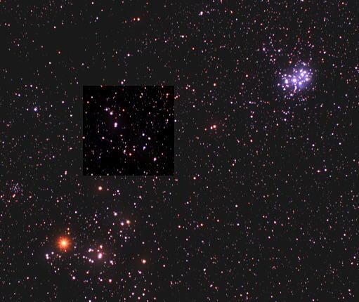

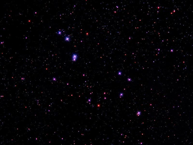

Chien de Davis ou Davis' Dog, dans la constellation du Taureau, entre les Hyades et le pléiades ! TRES gros, quasi à l’œil nu !
Photos David Ratledge
Merci Chatbleu, je l'ai bien observé, c'est vrai qu'il est immense et presque visible à l'oeil nu avec sa belle double Kappa 1 et Kappa 2 TAU bien brillante.
Ce que je voulais dire c'est que je ne vois pas du tout la forme de chien!
Alors, il où le chien? Il est où le cucul elle est où la tétête? :D
Mr Davis n'a pas dû avoir beaucoup de chiens, et chatbleu, pseudo oblige, ne doit pas les aimer beaucoup non plus :be:

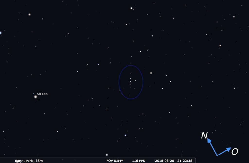

Repérage: Vous le trouverez dans le coin Nord-Est de la discrète constellation du Sextant, soit juste en-dessous des deux "pattes" du Lion, depuis lequel le cheminement est d'ailleurs le plus facile. L'étoile Rho Leonis peut constituer un bon jalon, avec 48 Leonis en dessous: en prolongeant ce segment deux fois on a une chance de tomber dessus.
L'étoile remarquable la plus proche de l'astérisme est 58 Leonis de mag 4,8,  3° à l'Est. Autre cheminement possible donc depuis Chertan (vous connaissez la route pour le Trio du Lion?) puis Iota Leo--->Sigma Leo--->Chi Leo--->59 Leo--->58 Leo.
Si vous êtes équipé d'un pointage automatique ou assisté, sachez que l'astérisme se trouve à environ 45' d'arc de la galaxie NGC 3365.
Description: Aux jumelles 10x50 stabilisées dans un ciel correct sans Lune, il est assez évident pour attirer l'oeil immédiatement, je l'ai d'ailleurs trouvé par hasard en errant dans les parages. Les 5 étoiles qui constituent sa partie basse la plus dense sont remarquables de par leur alignement presque parfait et leurs magnitudes visuelles très proches d'un faible 8. Elle donnent la direction d'une "flèche" qu'on peut étirer d'encore 2,5° vers le Nord selon votre imagination. Arrangement assez remarquable et esthétique, mais n'hésitez pas à employer un instrument plus conséquent si le ciel n'est pas génial où s'il est bas depuis chez vous.

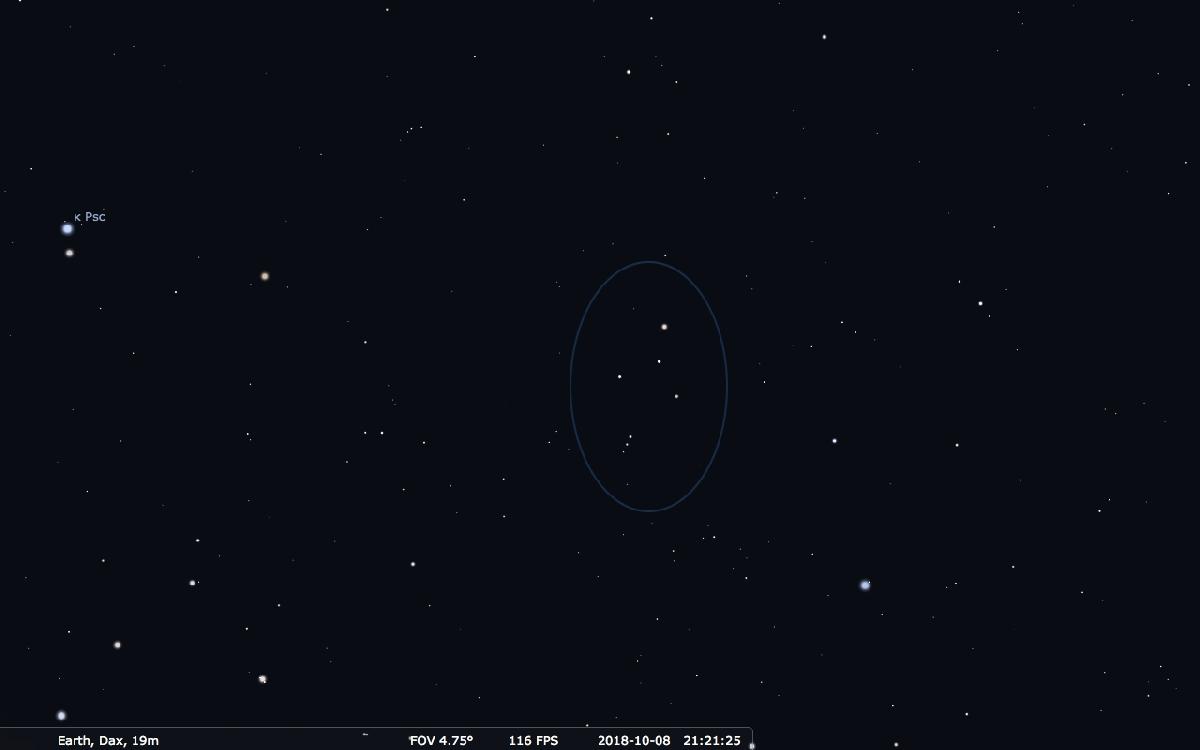

Capture d'écran Stellarium, Nord en haut.

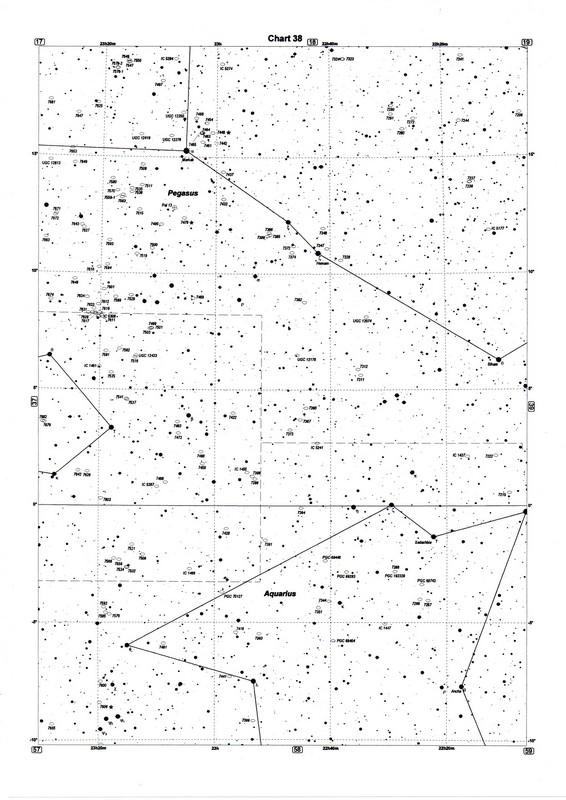

Repérage: il se trouve dans la constellation des Poissons, à environ un petit champ de jumelles au sud-ouest de la "tête" des Poissons. L'étoile brillante la plus proche, Kappa PSC est le meilleur point de départ tant qu'elle reste visible à l'oeil nu. Elle est facilement identifiable aux jumelles et chercheurs, étant une jolie double optique large et contrastée. Sur le PSA seules les deux plus brillantes étoiles de l'astérisme sont représentées (le nez de la fusée et la petite double au centre).
Description: Observé aux jumelles 10x50, il est apparu facilement. Les étoiles figurant la fusée sont plus brillantes que les trois petites représentant la traînée, qui sont serrées. La vision en grand champ laisse imaginer un vaisseau filant dans l'espace, et la vision redressée des jumelles suggère qu'il vient de décoller, ce qui le met très bien en valeur. Un plus gros instrument révèlera peut-être que l'étoile au centre est une double serrée (5" de séparation). Remarquable astérisme à ne pas rater, vraiment esthétique, original et évocateur.

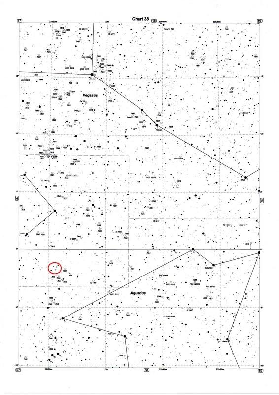

Merci Hibou, voilà un astérisme que je n'ai jamais observer et qui mérite sans doute le détour, j'essayerai de l'observer avec le 38mm monté sur mon Dodson :)
Je suppose que sur le PSA,  c'est les deux étoiles qui sont au Nord de la galaxie NGC7556 ?
Il y a 3 heures, Dédé de St Fé a dit :
Bonjour Dédé, oui c'est exactement ça!
