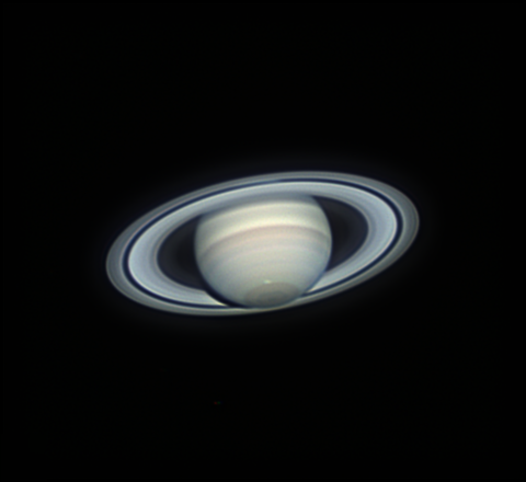

Maciel Bassani Sparrenberger, observateur du Brésil, a observé un spot brillant inhabituel dans les latitudes nord de Saturne:
Vu la forte brillance de ce spot, de la foudre doit y avoir lieu. Sa position est 320° SIII en longitude, à une latitude planétographique de ~67° (donc pas situé dans l'allée des tempêtes nord, où avait eu lieu le "Great White Spot" en 2010/2011). Il fait 8° de long, soit ....  3700km ! Cela le rend très intéressant scientifiquement.
Ci-dessous ma premiere tentative d'éphéméride de son transit au méridien (basé sur la vitesse des vents connue pour cette latitude). Je vous encourage vivement à observer ce phénomène, pour suivre son évolution  en position, taille et brillance.
Merci donc de partager vos observations (si vous l'observer merci de me prévenir ici ou directement à delcroix point marc at free point fr svp)

Marc,
Savez vous si la tempête est toujours active?
Je crois voir une zone claire sur mes photos du 19 et 20 juin, mais difficile d'être catégorique pour moi...je suis novice et mes photos n'atteignent pas celles de Marciel (j'ai imagé chez moi à Toulouse , avec une turbulence correct mais présente, pas sur d'avoir tiré le maximum de mon C11).
Le 19 juin, on dirait que la tache est au niveau du limbe en bas a gauche. Le 20 juin, la tache est en bas au milieu. Sur une autre photo prise 30 min avant la tache est toujours présente mais plus a gauche. Ca semble coller.
2018-06-19 00h06 Saturne-3.tiff
2018-06-20 00h02 Saturne-3.tiff
J'ai également accentué le traitement pour faire ressortir la tache blanche sur les deux dernières photos.
2018-06-19 00h06 Saturne accentué 2.tiff
2018-06-20 00h02 Saturne accentué-2.tiff
Pouvez vous me dire ce que vous en pensez?
Sébastien
