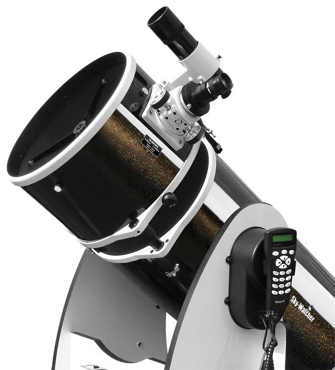

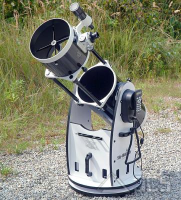

Voila je voulais evoquer un probleme insoluble qui dure depuis 1ans/12  sur un Dobson Skywatcher Flextube 250 Goto année 2014 racheté en 2016 certain se rappeleront des nombreux essais que j'ai pu faire pendant les nuits d'observation aux estivales (cuvée 2016)
Pour commencer je tiens a preciser que j'ai possedé avant un Dobson Orion 350 Goto (non debrayable) pendant deux ans et que j'ai en possession depuis 4 ans un Orion 400 Goto modele debrayable avec lequel je n'ai aucun probleme
Depuis l'acquisition de ce Dobson Goto 10" je parviens sans probleme a faire la mise en station sur deux etoiles puis lorsque je pointe le premier objet ca pointe plus ou moins bien en fonction de mes etoiles d'etalonnage jusque la rien d'anormal car la deuxieme etoiles pour la calbration est souvent un peu decalé (moins avec mon orion)
Le probleme debute sur les objets suivant avec de gros decalages(plus de 60°) les premiers temps en azimut mais cependant recuperable avec les fleches gauche-droite (la droite il me semble) ce qui me permettais de pointer n'importe quel objet en le recentrant mais voila depuis peu j'ai eu un message un  fois la calibration terminée avec succes : "Prev NPE applied" en effectuant des recherches il sagit apparement d('un probleme d'orthogonalité dans les deux axes , j'ai trouvé egalement dans mes recherches que si la justesse de pointage faiblit mais que l'ont peut ramener l'objet en utilisant les directions gauche droite cela signifait que l'erreur de cone du systeme etait tres large , cela ressemble a mon probleme sauf que les erreurs de cone semble plutot correspondre aux montures equatoriales, a souligner que ma version 3.39 possedent les options Cone et NPE mais de toute facon les valeurs sont tout le temps a zero(j'ai regardé sur d'autres raquettes)
Depuis ce message j'ai un decalage non seulement en azimut mais egalement un decalage en latitude ce qui ne me permet plus de recuperer les objets que je pointe meme apres un recentrage sur une etoile avec le PAE
J'ai tente de reinitialiser la raquette puis de re-synchroniser les encodeurs , utilisation du PAE sur les etoiles sans succes, desactivation du PAE avant chaque arret de la raquette(clear PAE juste par precaution car normalement a chaque arret le PAE et effacé systematiquement)  ,
Avant la mise en station base bien a niveau au sol,
mise en station sur differentes etoiles et sur differentes partie du ciel
j'ai enlevé les gros oculaires pendant le deplacement du tube au cas ou et je possede des petits contre poid aimantés sur le bas du tube
j'ai essayé plusieurs batteries de 12Aa 45a et verifié le voltage pendant l'utilisation (tres gourmand le scope avec des variations entre 10V et 11,6) c'est bien evidement sur le secteur que la tension est au top , pas de soucis non plus pour le parametrage de la raquette que j'utilise depuis plusieurs années identique a celle de mes Orion
J'ai mis mes batteries 12a/h ou 17a/h sur la base puis a coté pour eviter trop de poid sur la base lors du fonctionnement mais dixit l'importateur des skywatchers aucune prescription de poid faut bien evidement ne pas mettre une grosse batterie genre 45a/h
J'ai essayé plusieurs raquettes dont deux raquettes version 3 et ma raquette Synscan Orion puis j'ai mis mis la derniere version 3.35 dans un premier temps sur la Synscan Skywatcher  et dernierement la 3.39 (la version 3 ne supportant pas au dela)
J'ai ensuite voulu desactiver les encodeurs avec la raquette Skywatcher pour faire un essais LA VERSION 3.39 POSSEDE BIEN CETTE FONCTION  "AUX ENCODEUR" mais lorsque je valide il me met "NOT AVAILABLE" ( probleme resolu ce mardi matin voir premiere  reponse au sujet)
Les seules choses que je n'ai pas encore fait c'est d'essayer une raquette version 4  et effectuer la mise a jour du firmware des moteurs ce que m'a conseillé un revendeur cette manip n'apparait pas du tout dans les notices seul la mise a jour de la raquette est expliqué que se soit chez Skywatcher ou chez Orion

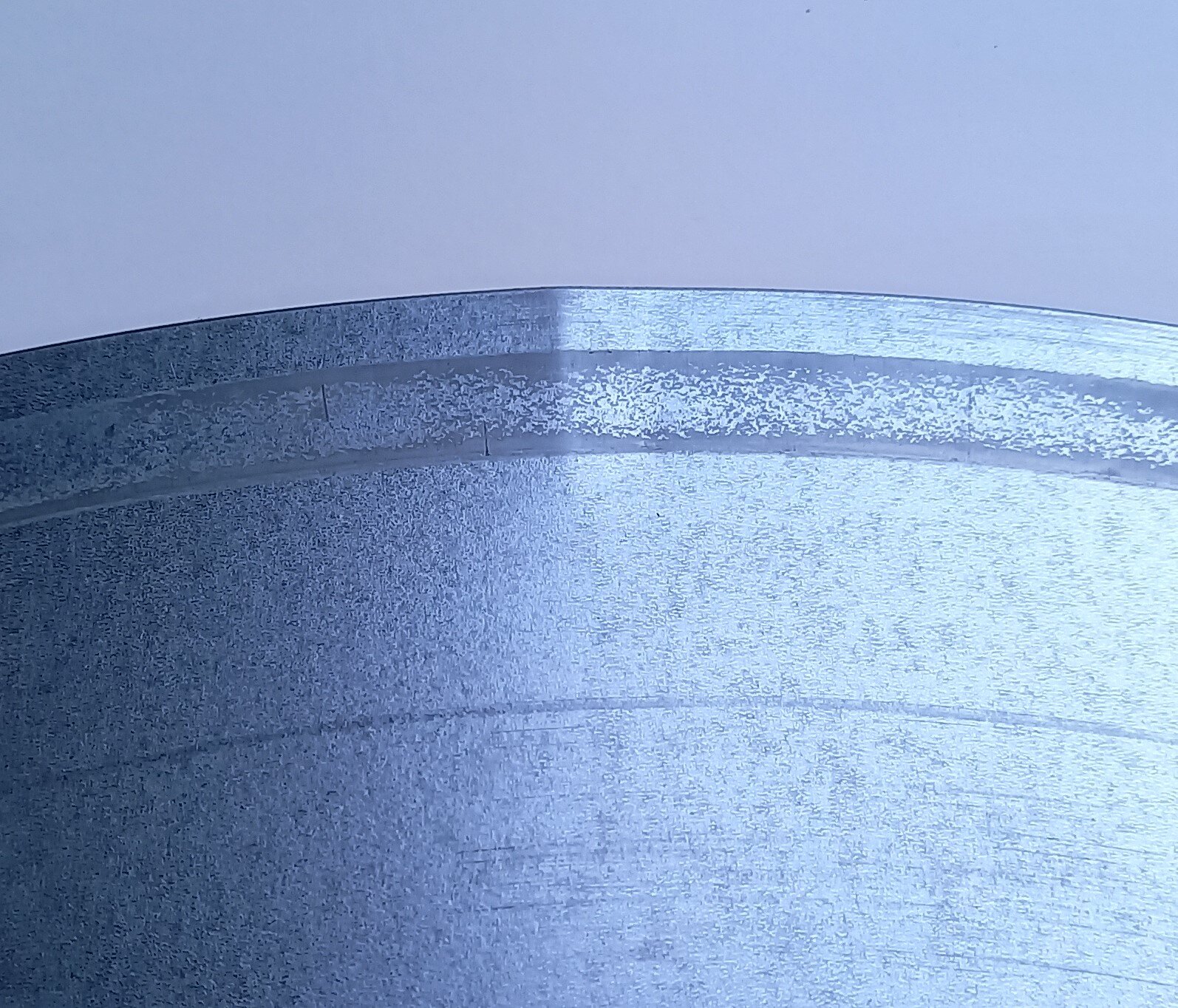

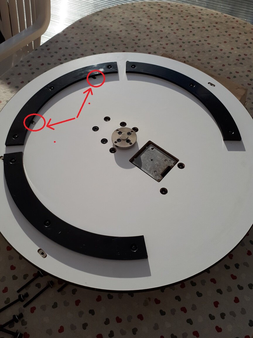

Il semblerait egalementt que dans le cas de presence de poussieres entuelles sur les encodeurs cela pourrait mettre la pagaille sur le fonctionnement du scope donc a verifier et mettre peut etre un coup de bombe a air
Si quelqu'un a eu le probleme ou des liens a ce sujet je suis preneur
Merci

C'etait les encodeurs auxiliaires qui deconnait et que j'ai desactive , j'ai pu faire des essais ce jeudi soir et il marche perfect , les objets irectement dans l'oculaire de 10mm(ethos a 100°) et il suit tres bien
Lutilisation des encodeurs auxiliaires sur les 200 et 250 flextube goto est pour moi une grosse erreur de chez skywatcher , c'est tres utile a bpartir d'un 300 goto mais completement inutile sur les diametres inferieurs qui ne possede pas les molettes debrayable
Ils sont trop leger et les deplacer en marche font qu'ils ont presques tendance a decoller du sol tellement les mouvements sont dures
De plus desactiver les encodeurs auxiliaires a mon avis assure un meilleur pointage , j'ai pu observer 4 heures sans refaire la mise en station et il suit tres bien ainsi
