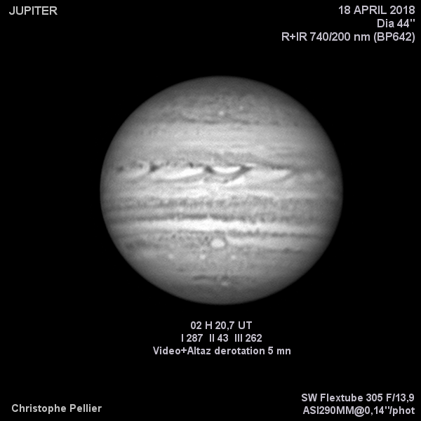

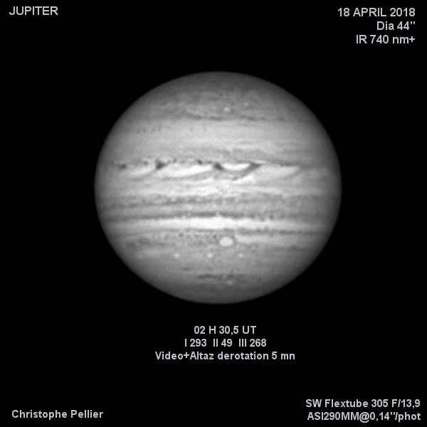

L'occasion de tester le dernier né de la gamme Astronomik, le Pro Planet 642 BP. Il s'agit d'un R+IR avec 200 nm de large (à comparer aux 400 et + du RG610 Baader). Pour cette première session, le filtre IR 742 semble faire mieux, même si les images sont très très proches.

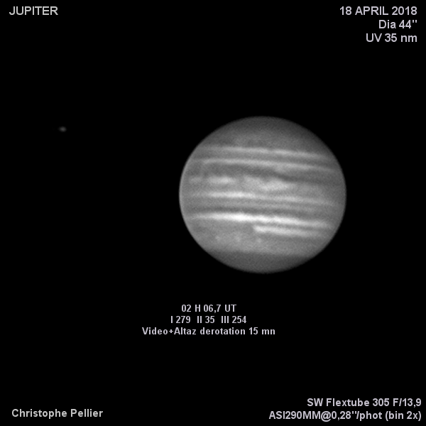

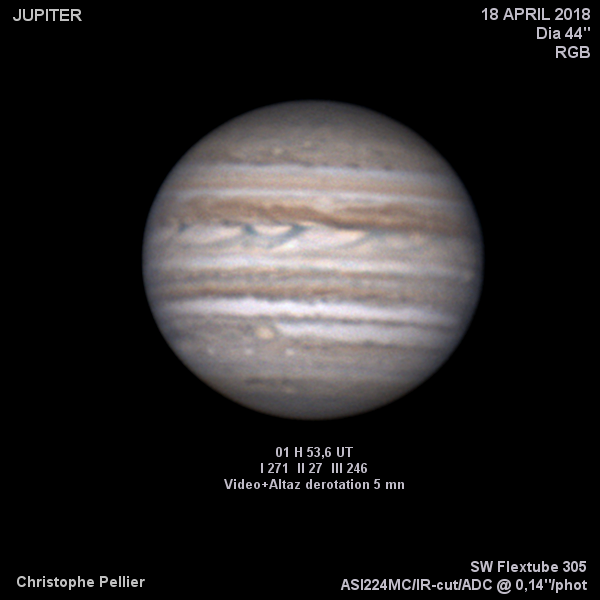

Agréablement surpris par la netteté de l'ultraviolet (notez BA très sombre comme il se doit pour une tache rouge cf dernier numéro Astrosurf magazine !). Une RVB qui tient la route...

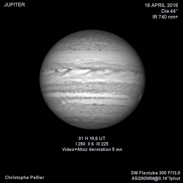

La STrD qui tente toujours de passer la Grande tache rouge est visible sur les premières images IR.

La STrD  est presque invisible en UV.
Merci David, je pense qu'elle n'est tout simplement plus visible du tout à l'heure où la photo a été prise ;)
