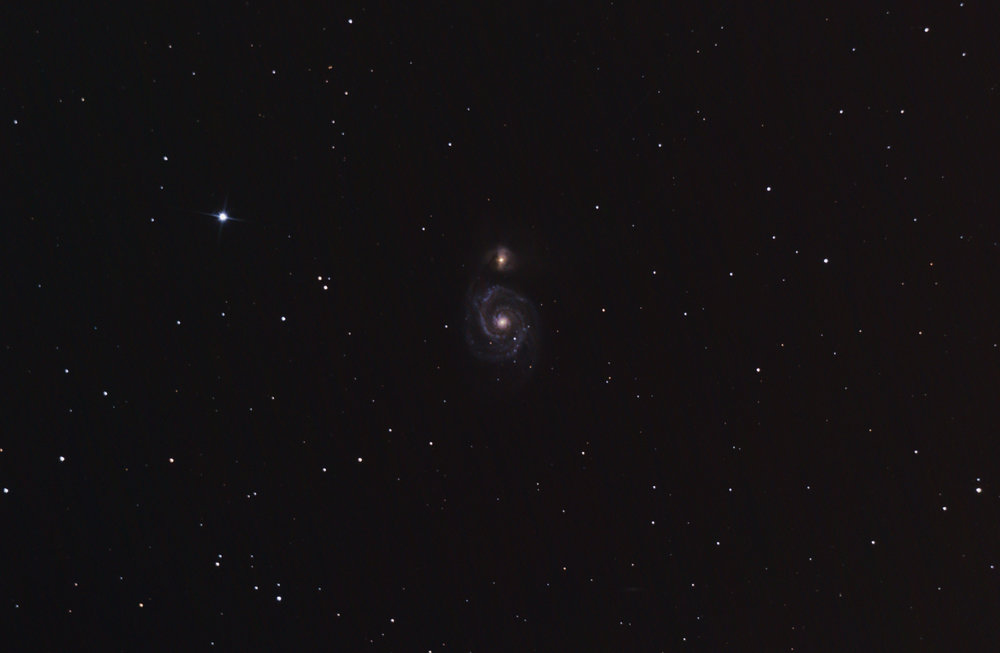

par le super temps que j'ai eu la 2eme semaine de mes vacances je ne pouvais pas ne pas sortir le télescope pour observer et photographier le ciel
je me suis donc décidé a prendre M51 en photo
et voila se que sa donne :D
en tout 80 pose de 60 seconde chacune avec un lumix G7 sur mon 150/750 sur heq5
le tout en écoutant une petite playlist des musique d'interstellar   si sa c'est pas beau ! :be:
je suis très satisfait de cette photo même si ce n'est pas la plus belle mais bon pour une deuxième
qu'en pensez vous ?
j'aurais certainement pu faire mieux si je mettais aperçu que mes brutes était si bruiter et si j'avais pu dépasser 60 sec de pose (limite du boitier)
Modifié par skylex
j'ai utiliser DeepSkyStacker pour l'empilage et puis photoshop pour  assombrir le fond et faire 2 3 petits truc au niveau des couleurs
D'accord, je suis une bille au traitement mais je suis sur que tu peux faire ressortir des détails sur M51 car j'ai l'impression de bien les voir, après je dit peut être une grosse con..rie :refl::be:
je suis pareil
j'ai essayer plusieurs truc (pour ceux qui connaisse la vidéo de Arnaud Thiry  sur l'astrophoto) mais je trouver le rendu final bof
du coup j'ai tout repris et fait au plus simple
Si ça t'intéresse pas plus tard qu'hier j'ai essayé de traiter mon image avec un tuto YouTube en 3 video, et dans ce tuto c'est M51 qui est traité?
Elle est même très bien !
Un peu de trame en FDC, mais M51 est très jolie.
Avec 80 poses de 60 secondes, je ne pense pas que tu puisses faire ressortir beaucoup plus de choses au traitement.

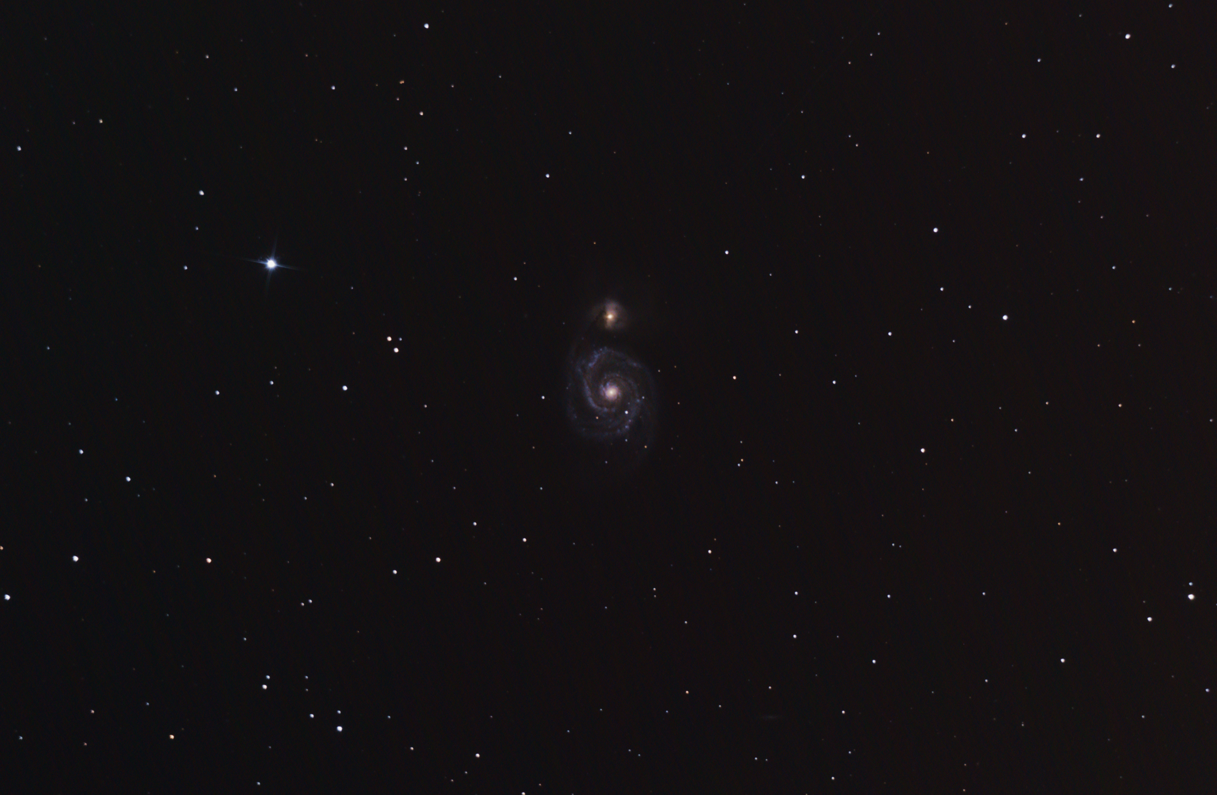

Le 24 avril 2018 à 20:20, skylex a dit :
Salut les amis!!!!!!!!!!
hier soir j'ai pus observer m51!!!!!!
Waoh!!!!!!!!!!!!!!!!!!!!!!!
c la première fois et ça c'est bien
Révélation
cette image est tirée de l'interner car je n'ai pas pus mettre ma photo sur mon ordi et donc j'ai essayée chercher l photo la plus similaire possible.
qu'en pensez vous ?
Le 24/04/2018 à 20:28, skylex a dit :
Essaie de passer à SiriL, tu obtiendras de bien meilleurs résultats qu'avec DSS.
Tuto dans ma signature.
De même, ton fond de ciel est trop sombre, tu perds de l'information.
Sinon ça reste une belle image, bravo.
