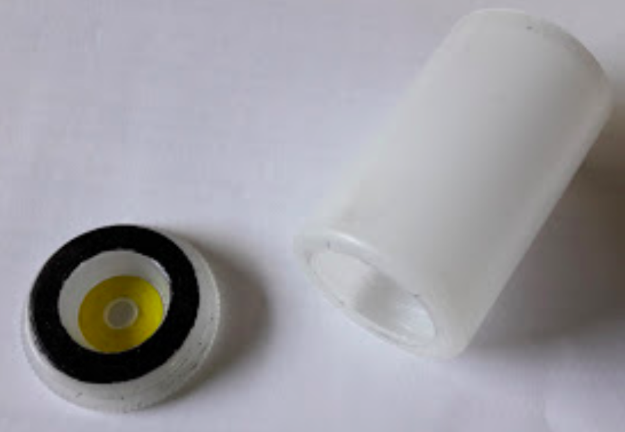

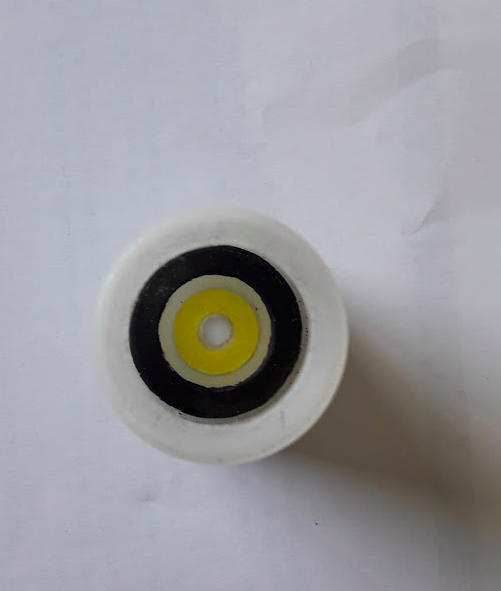

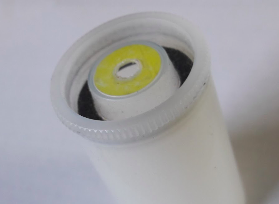

Réalisé traditionnellement dans une boite de pellicule 35 mm, celui que je viens de réaliser est très efficace, car réalisé dans un boîtier translucide ;) (Fuji, de mémoire) qui donne, de jour,  un éclairage naturel à la pastille (œillet de classeur) que j'ai collée au fond. De nuit, il suffit d'éclairer le pourtour du boîtier ;) au niveau de l'œil avec une simple lampe de poche, ou autre.
J'ai coloré en jaune la pastille du fond et en noir la couronne en relief qui l'entoure.
En mode "collimation", cette distinction colorée est très efficace, l'œillet du miroir primaire étant blanc. Les centrages et superpositions sont grandement facilités et parlent d'eux-mêmes ;)

Le 8 mai 2018 à 17:11, Astro_007 a dit :
Idée intéressante mais le trou central me semble trop grand, sur mon Oeilleton et/ou Cheshire il fait 1mm...
Pas de problème, l'œil s'y centre très facilement comme si le trou était de plus faible diamètre. Mais, pour te faire plaisir :p, je peux le réduire un peu si cela t'empêche (melba) de dormir...:be:
Il y a 2 heures, Astro_007 a dit :
Cela ne m'empêche pas de dormir Toutiet, c'était juste une remarque qui se voulait constructive après c'est toi qui voit...:be:
C'est fait. J'ai quand même réduit un peu le diamètre du trou : ça ne peut pas faire de mal...! :p
il y a une heure, Toutiet a dit :
Tu y gagnes vraiment en précision pour positionner ton œil ;)
Il y a 3 heures, Toutiet a dit :
Ça dépend :be:

Mieux qu'une boîte de peloche translucide, il y a la fenêtre:
Et pas besoin d'imprimante 3D, du moins si on a un oculaire bas de gamme qui prend de la poussière malgré le fait qu'il soit au fond d'un tiroir.
(faut virer les lentilles évidemment)
Patte.
il y a une heure, syncopatte a dit :
Patte.
Oculaire bas de gamme mais multi-coated quand même :confused:
:be:
Alors là, c'est vraiment sacrifier un oculaire pour rien... :mad:. De plus, avec la boite de pellicule, l'éclairage est naturellement circulaire, sans besoin de tailler quoi que ce soit...:confused:

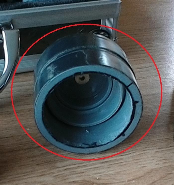

si je puis me permettre, il y a aussi l'oeilleton de plomberie en 50mm que l'on peut éclairer avec un led intégré.
je dis ça je dis rien...
Ou le capuchon du PO
Il a le bon diamètre et il est de toute façon dessus.
Pour l'éclairage on met ce qu'il faut à l'ouverture du tube.
