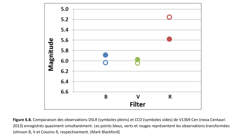

j'ai lu le contraire sur le tutoriel de l'aAVSO.
a priori il est plus intéressant d'exploiter la couche verte de la matrice de bayer qui se trouve être très proche du résultat d'un CCD avec un filtre Vcousin.
et on peut en plus exploiter la couche bleu pour déterminer  la formule de transformation des résultats.(meme si le resultat de la couche verte est deja exploitable en l'annoncnt en Tri G a l'aavso)

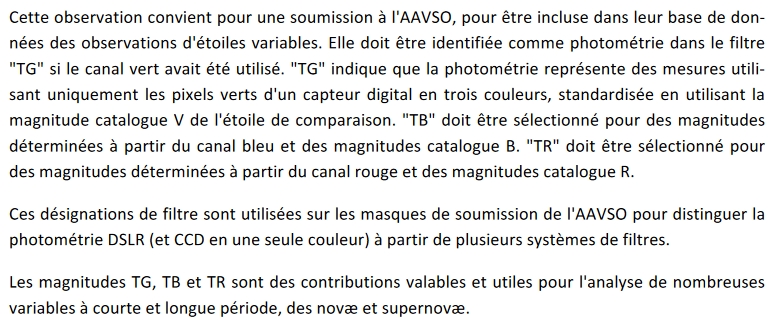

https://www.aavso.org/sites/default/files/publications_files/dslr_manual/AAVSO_DSLR_Observing_Manual_V1.4_French.pdf
page 66 notamment mais on en parle a plusieurs endroits dans le tutoral.
l’idéal bien entendu est d'effectuer les correction dont ils parlent au chapitre "Transformation"
