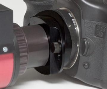

Je crois que le problème de ce modèle est qu’en le tiltant de la lumière va passer...
il existe d’autres modèles mieux fait
sur ir le principe il semble que ce soit redoutable

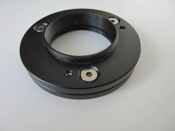

merci pour ta réponse,en fait ce n'est qu'un { dé-tilteur} ,je pensais qu'il y avait des lentilles ou des prismes à l'intérieur ,vu qu'ils donnent une distance précise (55mm)  pour le backfocus.
Paul
donc pas de grosse différence avec ça,si ce n'est le prix 4X- cher
https://laclefdesetoiles.com/bagues-d-adaptation/4643-bague-de-tilt-t2-zwo.html
Modifié par banjo
maintenant que je regarde depuis mon ordi, c'est en fait l'inverse:
le zwo une fois le tilt réglé laissera passer de la lumière contrairement au daystar qui fonctionne par coulissement. Bien que mieux le prix n'en reste pas moins exagéré!!!!
Une alternative serait peut être celui-ci  : https://www.astromarket.org/solar-astronomy213747-7/daystar-quark-h-alpha-filter-7/quark-to-male-t-thread-adaptor073608-7 ou http://www.rowanastronomy.com/productsa4.htm#adaptors
Bien vu l'entrée de la lumière par le côté (ZWO),une fois réglé on peu toujours mettre un tour de scotch noir. ;)
Paul
Ps : corrigé le + en -
Modifié par banjo
De mon côté j'utilise une bague de tilt T2 TS que j'avais en stock. ça marche très bien. Mais comme beaucoup, ça oblige à déminter pour régler les vis.
Le top est la bague de tilt de Skyméca : les vis sont latérales et accessibles sans démontage.
merci Olivier pour ton message,
j'ai une bague de tilt ZWO mais ce sont des vis "allen" pour le réglage (ils auraient dû les mettre plutôt de l'autre coté que coté caméra).
Reste plus qu'a mettre un tour de scotch noir en périphérie  une fois le réglage fait (merci Vincent pour l'astuce ,ça évite aussi que de la poussière entre).
C'est quand même un peu C.n ,  j'ai mis tout les éléments avec des raccords vissés pour ne pas avoir de problèmes et au bout du compte il faut que je "tilte" :cry::bang:
Paul
oui, mais que le capteur.
Le reste doit rester parfaitement dans l'axe. (on ne peut pas se contenter de la flexion du porte oculaire? ça aurait fait des économies...)
Merci Bandido pour ce complément d'information,je vais essayer la bague que j'ai et si il y a trop d'entrée de lumière parasite avec le scotch ou de la mousse noire ,je me tournerai vers cette solution.
Paul

Bonjour Frédéric,
M'en mettant beaucoups de tilt on ne risque pas d'avoir du "flou " sur un côté du capteur ?
Paul
d'après la page focalisation de Thierry Legault, la tolérance de mise au point à F/D 40 est de +/- 0,54mm (à  lambda/8)
Donc 1,1mm sur la diagonale d'un capteur de 13,5mm de diagonale (imx174), ça fait 4,6 degrés.
C'est un peu.le cas extrème je pense : on utilise rarement toute la diagonale.
