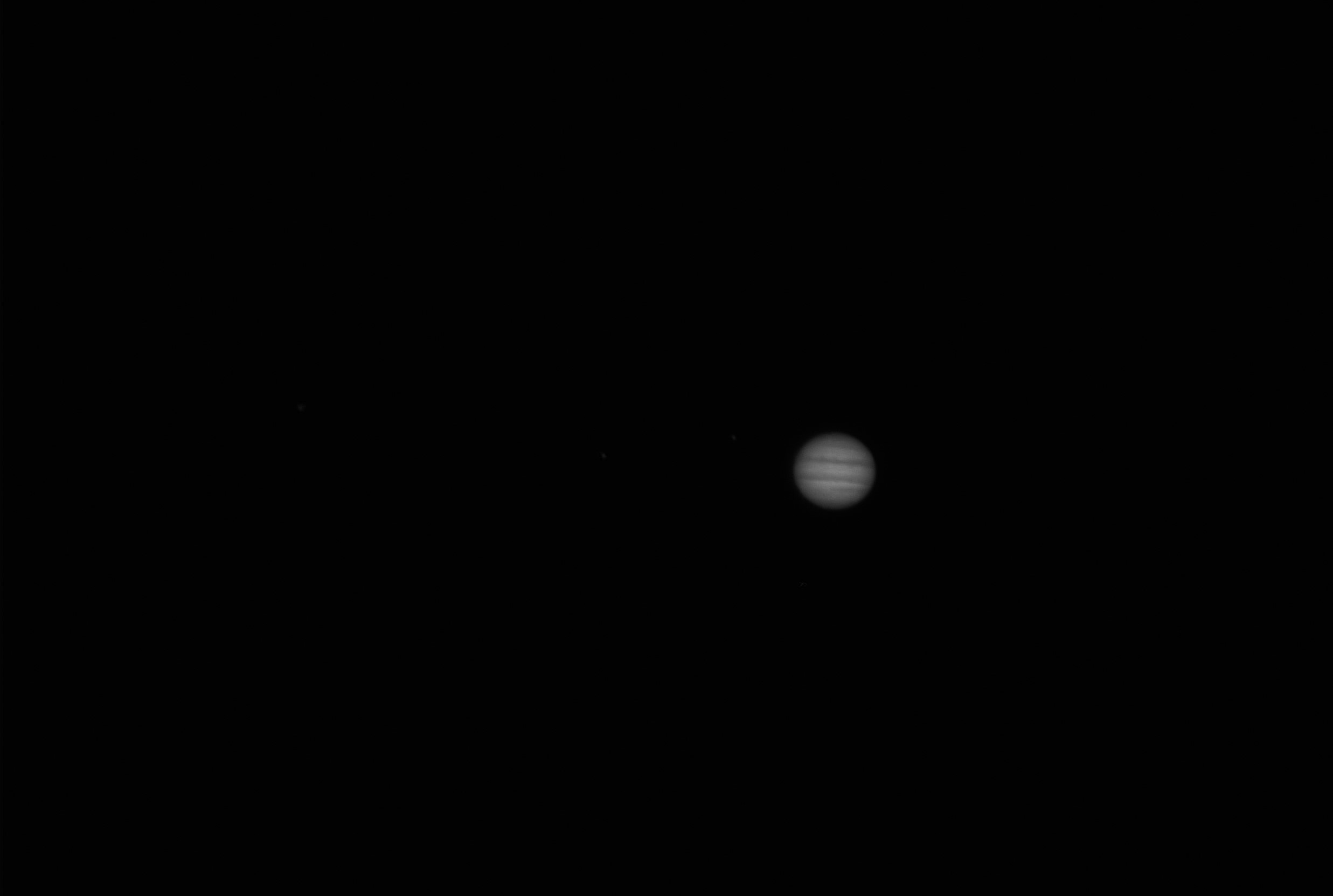

Une petite jupiter avec le matos cité ci dessus + Barlow Télévue 3X

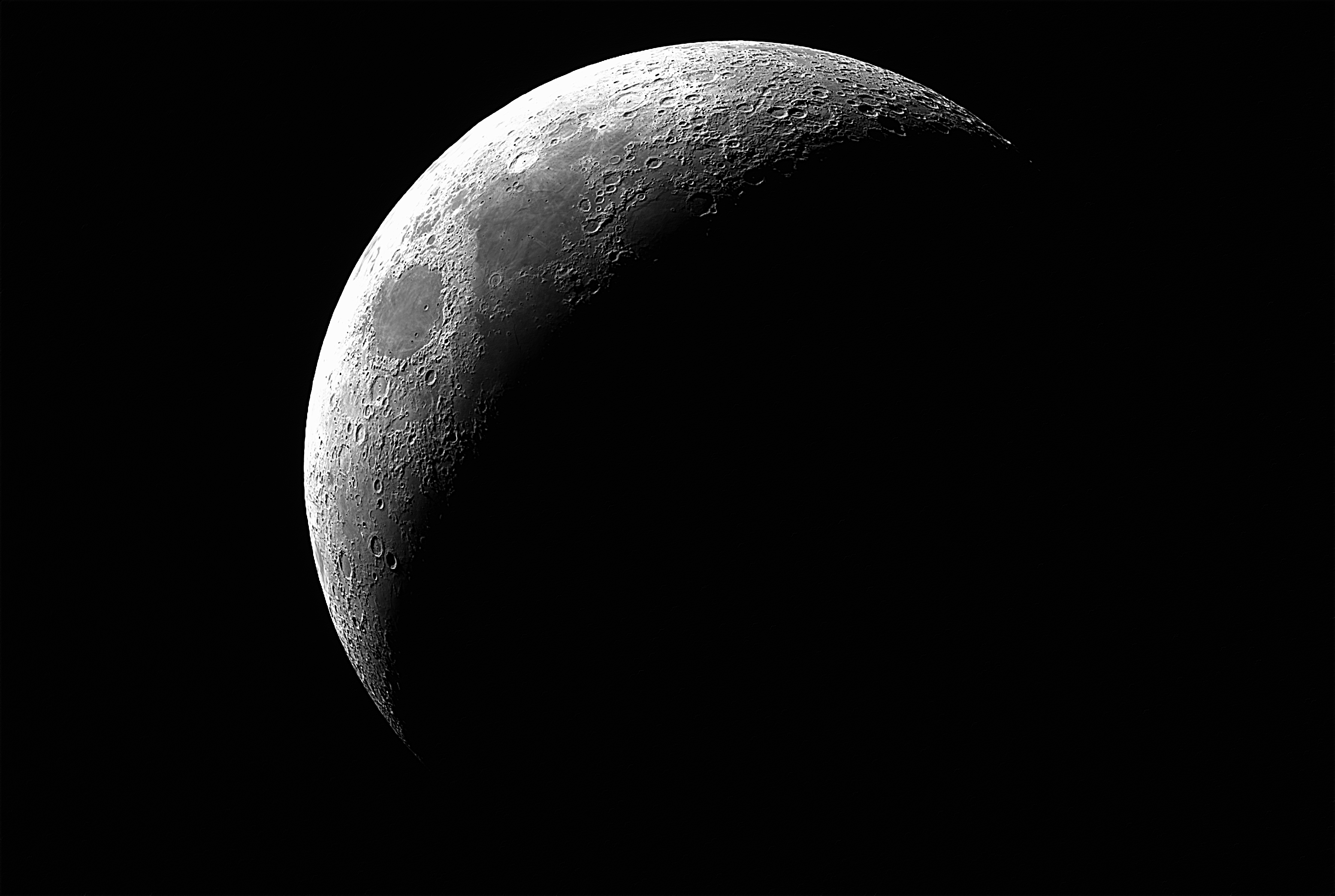

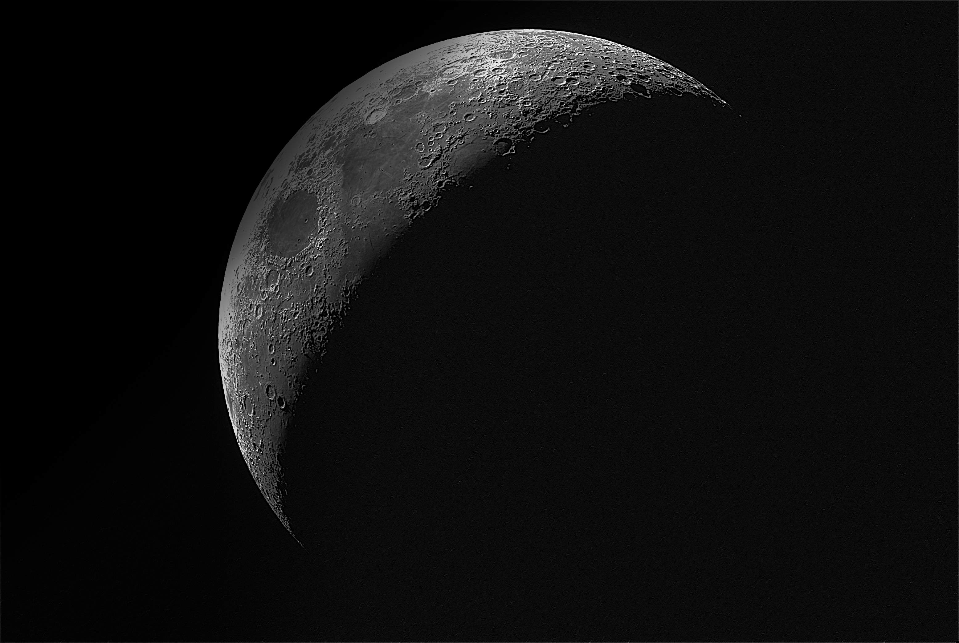

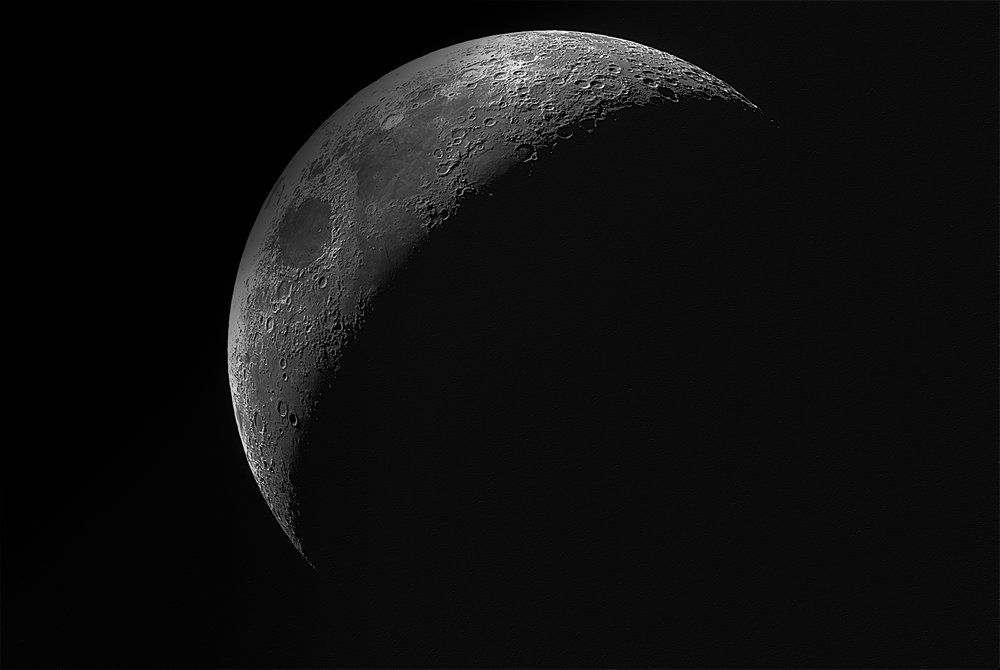

Un petit croissant de lune au foyer ou j'ai pas mal galéré pour le limbe surexposélune.thumb.png.8c33a9744dafe4695fc0916ba145157a.png
Beau travail on peut faire de belles images avec ces petites lunettes!
Pour la lune le limbe est cramé dès l'acquisition ou c'est rattrapable au traitement?
cramé a l'acquisition malheureusement, la j'ai fait au mieux pour récupérer sans trop bruiter (avec mes maigres connaissances gimpesques).
Je viens de refaire un traitement de jupiter que je trouve un chouia mieux.
et un crop  100%
jupiter5-2.png.ef79b45f5cd56ed964e4cf91f2abbb8e.png.34b854e3af145adc95127517c33eb24d.png
Modifié par zippopotamme
Jolie !
La nouvelle version, bien qu'un poil trop dure, est plus détaillée.
Tu as même une étoile qui ne devrait pas être là (sous Jupiter) :b: ou alors tu n'es pas du tout en France !
Non, cela ne ressemble pas à un pixel chaud.
J'ai juste vérifier avec Stelarium, et il y a bien une étoile dans le coin, mais ça position ne correspond avec celles des satellites.
Je suppose que tu as fait cette photo vers minuit de la nuit de samedi à dimanche ?
a 2h09 ce matin si j'en crois le nom du fichier de capture.
J'en ai une de 2h02, je regarde si je la vois aussi

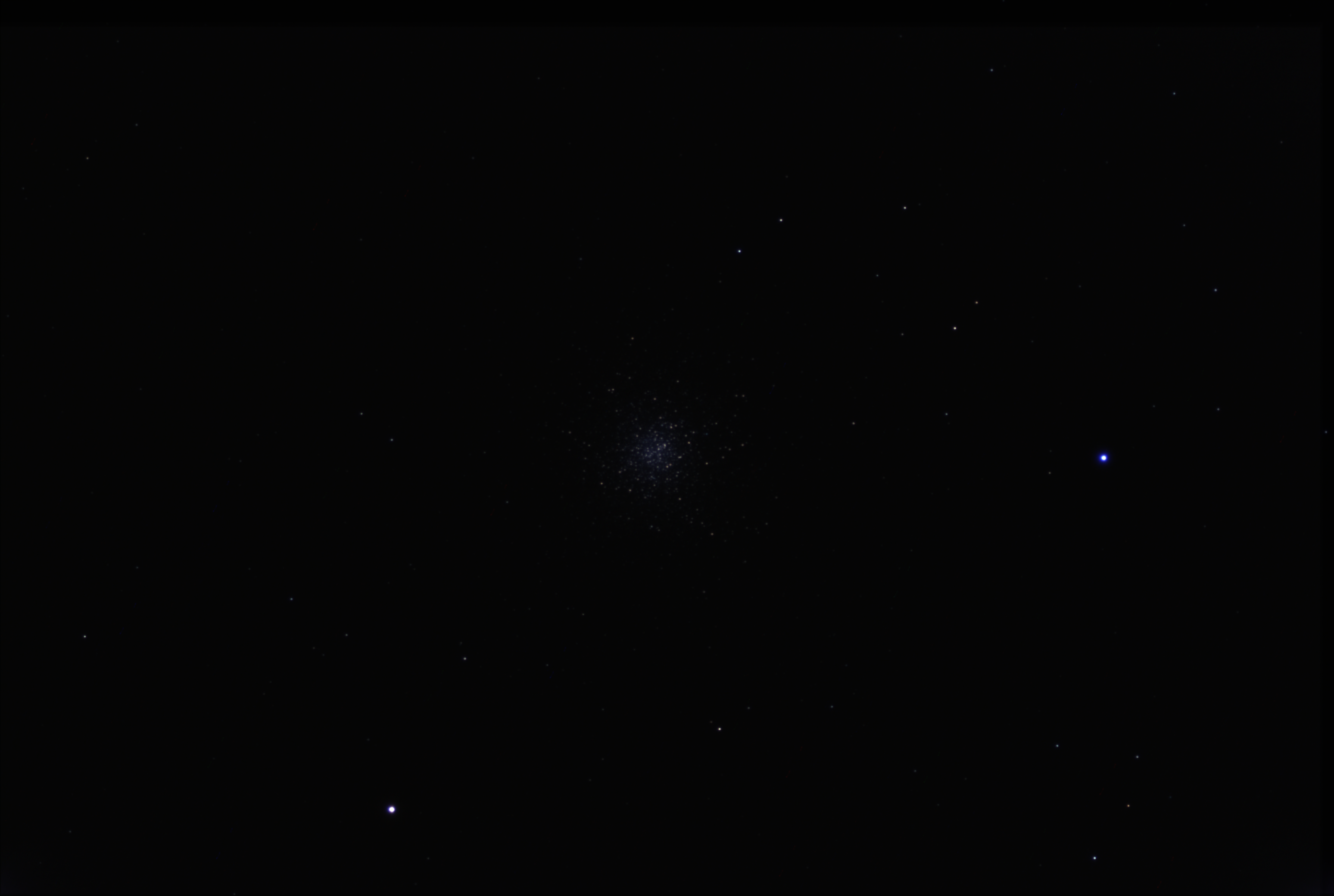

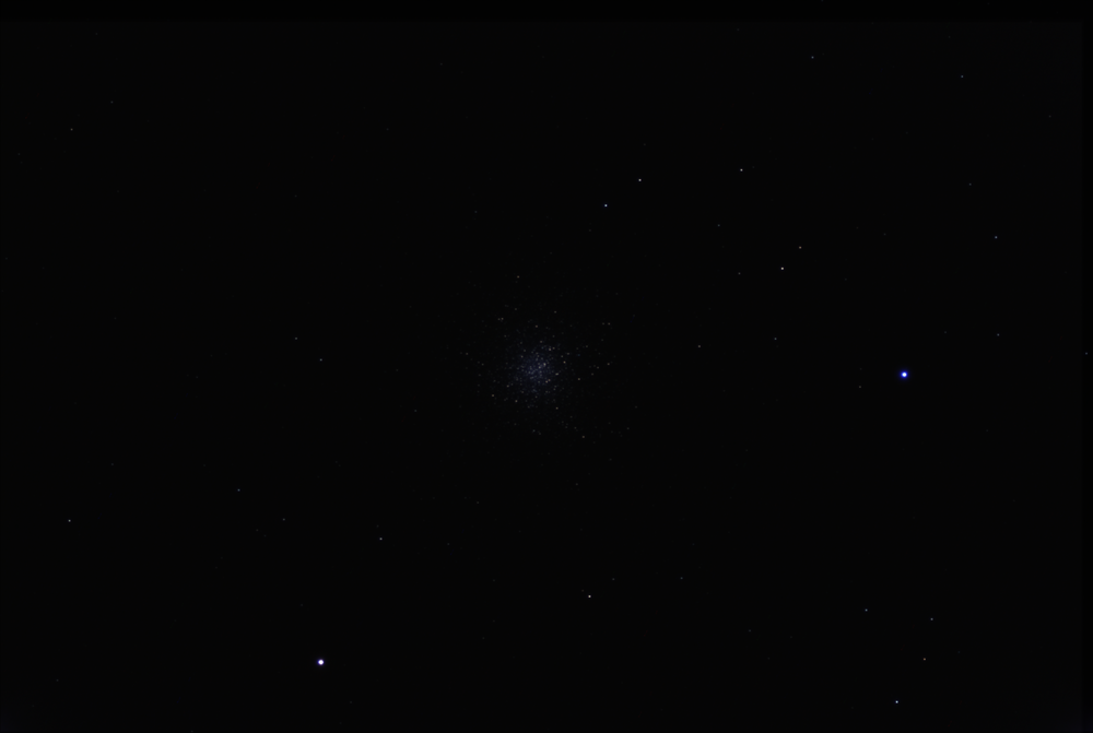

ma première photo cp.
un petit m13 pris en live stacking avec sharpcap a peine traite.
5 minutes de pose au foyer
PAR contre en agrandissant je me rends compte que j'ai des petites trainées rouges ou bleues.
j'imagine que ce sont des pixels chauds et qu'i lfaut les éliminer avec un dark durant le live stacking ?
Les pixels rouges et bleus sont typiques des pixels chauds, les darks contribuent à les éliminer.
Tu as fait des poses de quelles durées ?
Même que pour 5 minutes je trouves que ça manque un peu de signal à FD 6, mais si tes poses sont très courtes, c'est normal.
ce sont  des poses de 5 secondes.
 a la fin de la seance j'ai fait un dark (meme durée, gain et temps de pose) avec le fonction idoine de sharpcap mais je n'arrive a rien avec iris, siril ou dds.
Oui, 5 secondes c'est très court !
Un seul dark ce n'est pas assez, il en faut au moins une dizaine (de préférence un chiffre impair).
Je ne peux pas te dire pour Iris et Siril, mais avec DSS, tes darks doivent être à la même température que tes lights, mais surtout avoir la même résolution et la même profondeur.
Tu dois bien préciser en les important, que c'est des Darks.
c'était un premier essai en fait. j'ai l'impression que les dark fait avec sharpcap sont fait pour etre utilisés avec lui meme lors de capture live stacking
j'ai créé le dark avec le meme nombre de frames que l'image "live stackée" mais au final je me retrouve avec un seul fichier censsé etre une moyenne (un master dark ?)
tout cela est un peu obscur pour moi pour le moment mais je cherche, je regarde

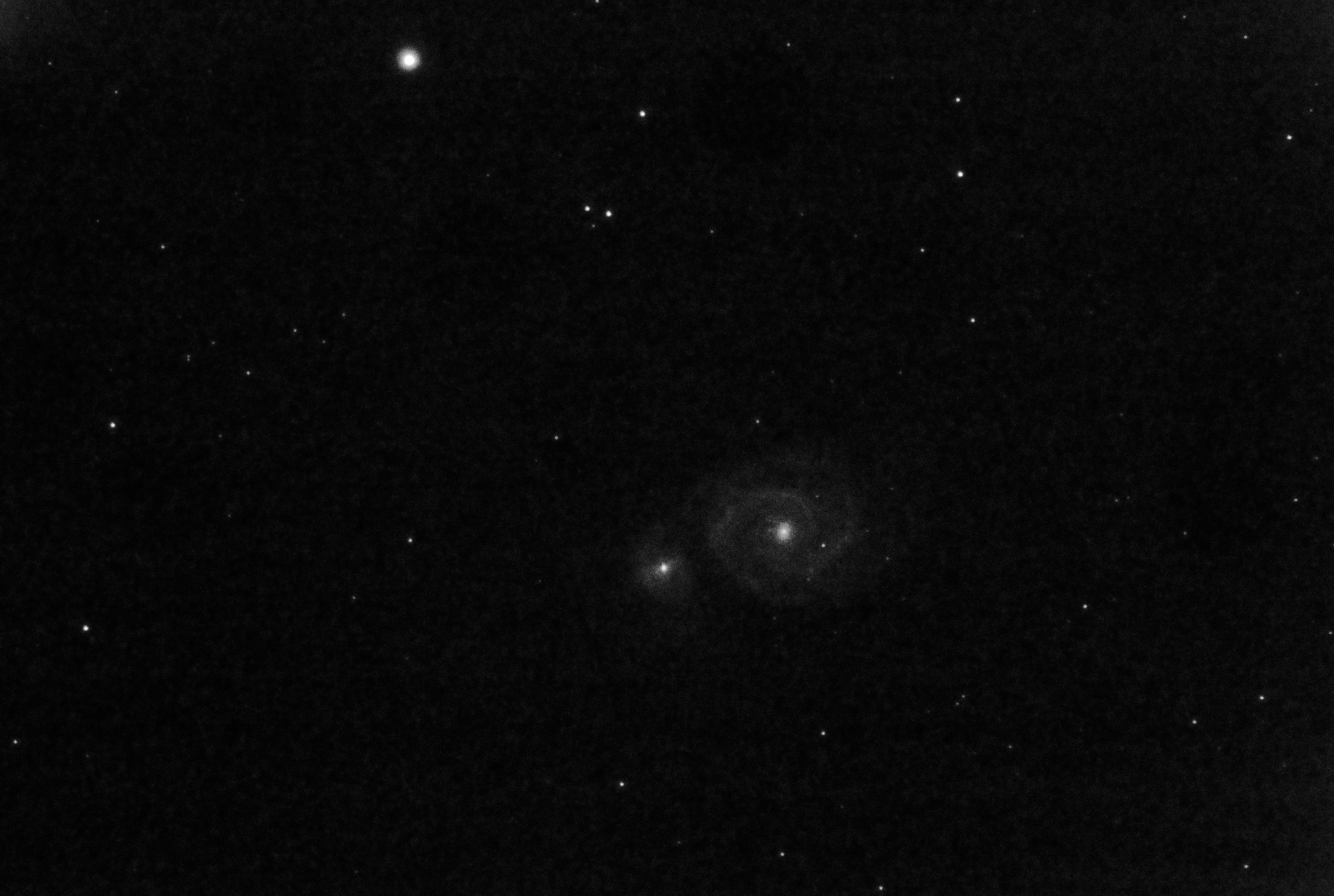

bonjour, une petite m51 sans prétention.
C'est plutôt un test de traitement.
20 poses de 20 secondes, quelques darks pourris, pas de flat, pas de bias...
toujours a la 80 avec la asi178MC
