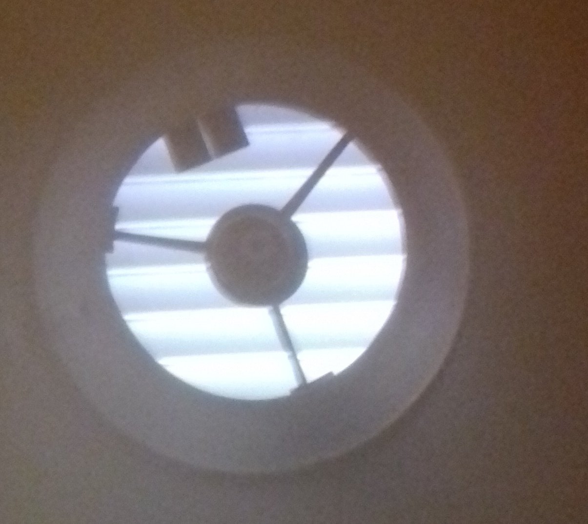

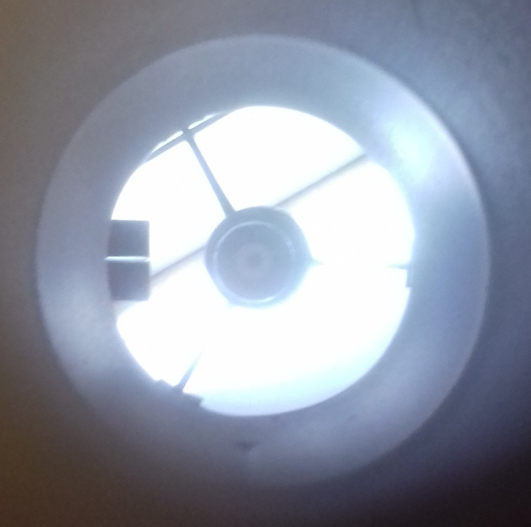

J'ai remarqué qu'en fonction de l'inclinaison du tube l’œillet du primaire était plus ou moins centré.
De plus, en souhaitant le recentrer, l'une des fixations est sortie.
Selon moi, c'est un soucis de stabilité du primaire, non ?
Que faire ?
Tube horizontal :
Tube incliné vers l'avant :

Quand tu bascules tête en avant ton télescope, ton miroir primaire bascule vers l'avant donc il est normal que tu perdes la collimation. Car le miroir primaire doit être libre de toutes contraintes.
Comme tu n'observes par vers le sol en faisant de l'astronomie, cela n'a aucune importance.
Confirmes tu que ta collimation est identique quand tu pointes au zénith comme à 10° au dessus de l'horizon ?
il y a 47 minutes, Jocastronomix a dit :
C'est grave docteur ?
Absolument pas.
Quand tu observes c'est au moins à 20° parce qu'à l'horizontale c'est tout pourri et que vers les taupes y'a rien à voir.
Quand tu fais ta colim mets le tube vers 45°.
Plutôt au dessus de 60° pour collimater et faire des tests. Car en dessous de 60°, le barillet fait moins de la moitié du travail.
ensuite vérifier au laser en fonction de l'orientation du tube.
Surtout pas à l'horizontal, car le primaire est en équilibre sur les butées latérales et se mettra donc de travers une fois sur deux.
Donc pas en dessous de 20° ou 10° grand mini pour les tests.
Là avec ce test à l'horizontale, c'est peut être bien ce qui est arrivé.
Le primaire est posé sur son barillet en position verticale. Il ne doit pas être contrait par les 3 pattes anti retournement qui ne doivent pas toucher sa surface. Il doit subsister un léger jeu. Donc le primaire peu bouger légèrement si on le pousse par le dessous, et ensuite il doit revenir en place de lui même sur le barillet.
En position inclinée, le primaire repose en partie sur les butées latérales. Ces butées sont en principe sur le centre de gravité pour éviter que le primaire ne se torde quand on incline le télescope. Plus on incline le télescope, plus le poids du primaire est supporté par les butées la latérales et moins par le barillet. Quand on arrive à l'horizontale, le primaire est donc pile en équilibre instable sur les butées latérales. Donc il va basculer dans un sens ou dans l'autre, mais ne sera plus positionné correctement sur le barillet.
Bref un teste à l'horizontale d'un Newton bien fait (i.e. primaire non contraint) n'a pas de sens. Il faut toujours garder une légère inclinaison vers le haut afin que le primaire repose en partie au moins sur le barillet et soit positionné correctement.
-> oui un primaire doit "flotter" sur un Newton bien fait. en Anglais, le barillet s'appelle d'ailleurs "flotation miror cell"
Si ça bouge trop entre 20° et 90° (vertical), alors il faut tout vérifier, c'est pas forcément le primaire (c'est même très rarement lui).
- vérifier l'araignée et la tenue du secondaire
- vérifier le porte oculaire
- vérifier le primaire.
Le laser est pratique, car il permet de savoir si ça fléchit à l'aller du spot (porte oculaire / secondaire et araignée) ou au retour (primaire). Mais il reste plus léger que la plus part des oculaires quand même.
