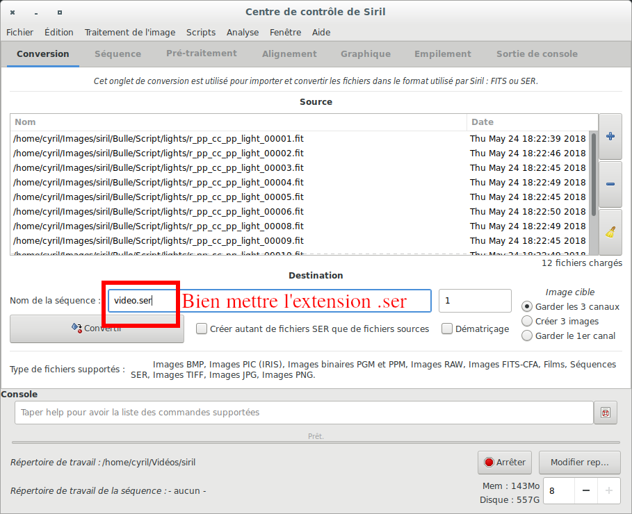

Tu peux transformer tes images prêtes à être empiler en SER comme je te l'ai dis sur le forum d'en face comme sur la pièce jointe.
Sinon dans Windows il est normalement possible d'augmenter la limite du nombre de fichiers ouvert en meme temps. Mais ca je ne sais pas faire.

Ok, c'est parfait ! Juste une précision, faut il créer un seul fichier de l'ensemble des images ou autant de fichiers SER que de fichiers source. Sur ton imprime écran, tu n'as pas coché cette case ! Est-ce exprès ?
Merci.
Patrick

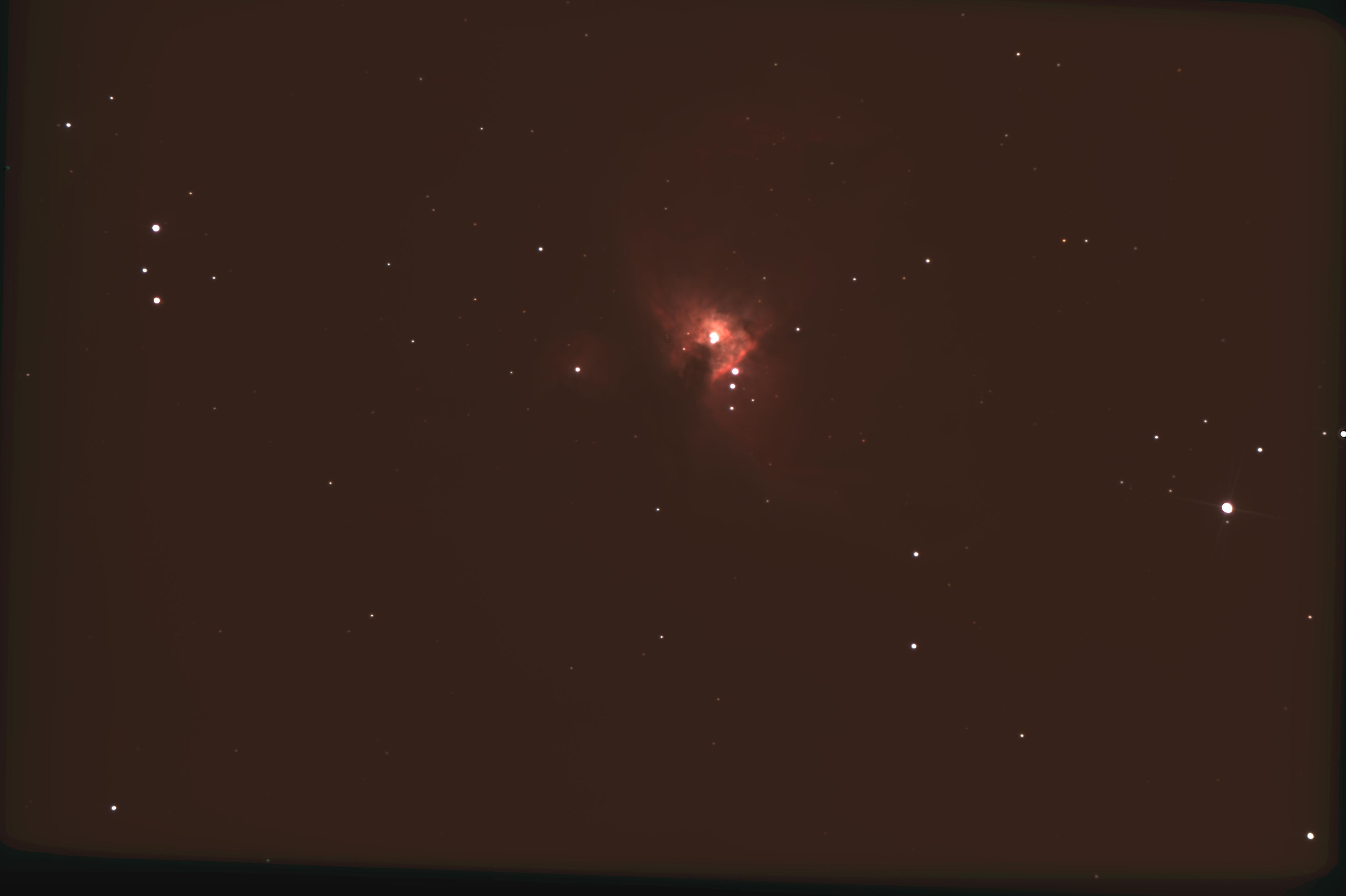

Merci encore pour votre aide jusqu'à présent.
J'ai tenté de convertir en fichier SER mes images après le dématriçage et réalisé un empilement.
Il semble qu'un empilement ait été réalisé mais le résultat obtenu est décevant. C'est comme ci le logiciel n'avait empilé qu'une seule image. J'avais pourtant à l'origine 592 images de 10 secondes ce qui devrait représenter 1 h 38 minutes environ.
Est-ce l'empilement qui n'a pas fonctionné ou ai-je fais une erreur ?
Voici le fichier que j'ai obtenu en pièce jointe en fichier JPEG car sinon le fichier est trop lourd.
Merci d'avance pour votre réponse.
Bonne journée.
Patrick
Salut Patrick,
Ton manque de signal vient surement des 10s de pose unitaire.
Ce serait mieux à mon sens des poses de 30s.
Avec la même durée totale, ça devrait être bien mieux.
Attention aussi à ne pas confondre poses courtes (à l'APN) et poses courtes (avec une cam planétaire genre ASI 224).
On peut difficilement comparer la sensibilité du capteur du Canon et d'une ASI224.
Je ne suis en aucun cas un "expert" en CP classique ou CP poses courtes.
D'autres réponses vont venir solutionner tout ça ;)
Salut :)
Tu peux faire des poses relativement courtes à l'apn comme tu fais, tu vas manquer un peu de signal mais sur des objets lumineux comme m42 c'est une bonne idée pour gagner en piqué si ta monture ne suit pas parfaitement.
Pour moi ton image finale est correctement prétraitée, il faut juste tirer un peu sur les curseurs pour faire ressortir la nébuleuse du fond ! Il me semble également que tu images dans un milieu pollué, ça n'arrange pas les choses au niveau du signal.
Romain
Modifié par Roch
Salut, d'accord avec tout ici. Passer en SER avant d'attaquer SIRIL (PIPP fait ça bien). Ensuite si tu poses court il faut tirer sur le gain (ie sensibilité pour les apn, ce n'est pas indiqué ici) pour sortir un signal exploitable. Au final jouer des curseurs non linéaires comme le suggère ROCH.
