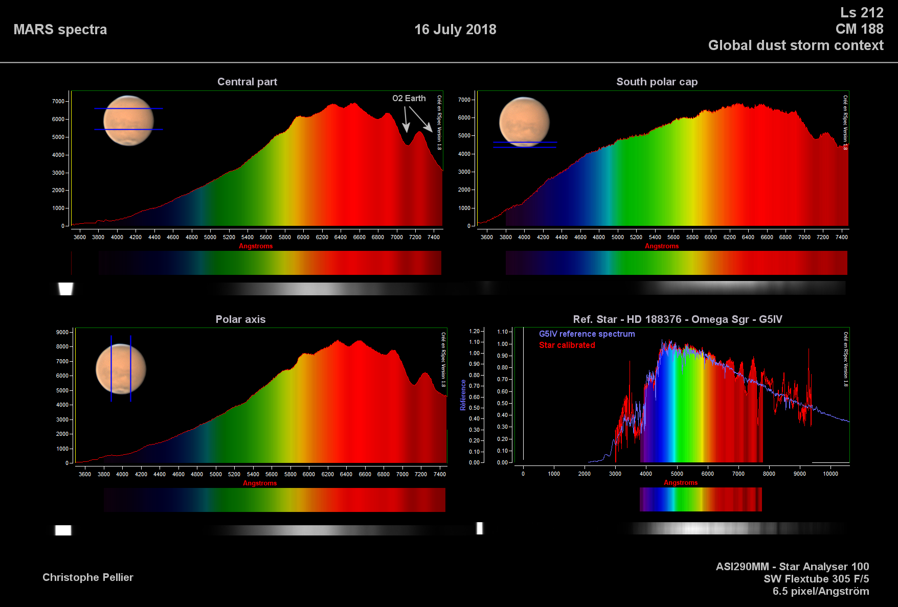

Et sinon, j'en profite pour partager ici des résultats de spectrométrie obtenue avec un Star Analyser dont l'objectif est ici uniquement de détecter des changements de couleur dans le temps, quand l'atmosphère sera complètement claire. En attendant, on détecte bien une différence de teinte de la calotte polaire, qui est nettement moins rouge que le reste du disque, en accord avec les images qui la montrent assez jaune. Là aussi, je suis curieux de voir à quoi ressemblera son spectre quand elle sera débarrassée de sa poussière !

A suivre pour l'évolution de la spectro dans le temps : si tu as aussi un profil avant tempête, ce serait intéressant de voir si la couleur a changé entre avant et après, une fois la poussière retombée.
Merci Julien, c'est effectivement mon projet...
