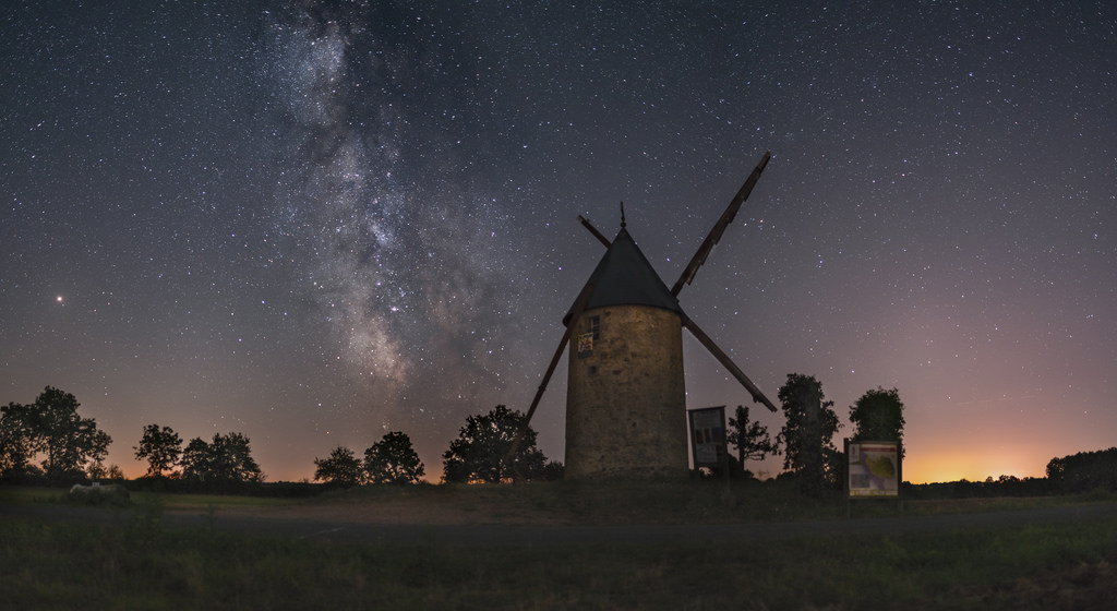

Voici le résultat de ma sortie d'hier soir, je voulais tester la technique du nightscape avec une plus grande focale que les grand angles. C'est l'occasion de parler technique, réglages et logiciels pour optimiser le résultat  (attention à la compression sur le forum, cliquez sur l'image).
Moulin Baron
Technique : A7rIII avec sigma art 35 ouvert à fond 1.4 --> J'ai vu au traitement que c'est assez vilain dans les coins, c'était la première fois que je l'utilisais en astro. Il semble que le fermer à 2 est excellent. Néanmoins avec l'assemblage des tuiles ça limite l'effet "coin en mouettes".
                      1600 ISO --> alors est-ce utile de monter un peu ISO, le boitier est iso less à partir de 640-800 environ ?
Mise au point : sur le ciel évidemment mais à 35 mm il se pose la question de faire une photo avec MAP sur le premier plan. Le moulin manque un poil de netteté. Facile à faire lorsqu'on ne fait pas un panorama mais pour un pano ça me semble galère. On se retrouve avec deux panos à superposer , jamais essayé.
 Nombre de photos : J'ai fait 2x5 tuiles. Chaque tuile étant le résultat d'un empilement de 4 images. Je prétraite ces images sur Lightroom (vignettage) puis j'aligne les 4 photos de la tuile avec Sequator (High Dynamic Range activé).
Assemblage Pano : Petite surprise, j'ai acheté Autopano car il s'en sort très bien en général mais là il n'y arrivait pas au niveau du moulin. Finalement le plugin de Lightroom a réussi sans broncher !
Traitement final : Lightroom, balance des blancs, niveaux, retouches locales sur la Voie Lactée etc...
Trépied fixe : poses de 8 s, l'application Photopills calcule un temps de pose optimisé en fonction de son boitier et de la focale. Il me donne un peu plus que 5 s mais 8s me semble acceptable étant donné que je réduis la taille finale de la photo.
Alors pour des panos avec une série de tuiles horizontales, j'ai renoncé à motoriser car ça me semble un peu galère aussi car il faudrait faire des photos pour les étoiles avec suivi  et une  moins sans suivi. Faire tourner la rotule puis recommencer.
Voilà ou j'en suis de mes réflexions....

Merci , les panneaux ne sont pas du meilleur effet mais difficile de faire autrement.
Ce soir je prends le moulin de l'autre côté pour photographier les Perséides. Au moins les panneaux ne sont pas visibles et surtout j'aurai les ailes du moulin du bon côté !
Une belle composition ! Et en plus tu as utilisé PhotoPills (et la règle NPF), donc chapeau !
Pour le premier plan net, il n'y a pas de miracle, il faut faire du focus stacking...
il y a une heure, Fred_76 a dit :
Merci, il est certain que la fameuse "règle" des 500 est bien trop généreuse avec les pixels des appareils actuels/

Tiens Stéph une question en passant, quels sont tes paramètres dans sequator? Comment procède tu?
Parce que souvent il merde avec le premier plan!
Merci
il y a 21 minutes, guillau012 a dit :
Merci
Globalement je suis très satisfait des résultats, tu coches bien "Freeze Ground" dans Composition "Align stars" ?
Ensuite dans Sky Region --> Irregular Mask pour ne garder que les étoiles (premier plan reste hachuré).
Je trouve que toutes les autres options ne fonctionnent pas terrible : light pollution, auto brightness...
Bref, rien de particulier de plus. Je préfère pré-traiter avant les photos dans Lightroom (correction du vignettage).
J'ai la même impression avec Sequator. Je n'utilise pas les options Reduce distor effects, Reduce light pollution et High dynamic range. Enhace star light fonctionne pas trop mal. Color Space, je mets Adobe RGB, mais toute ma chaine graphique est comme ça (APN, écran).
