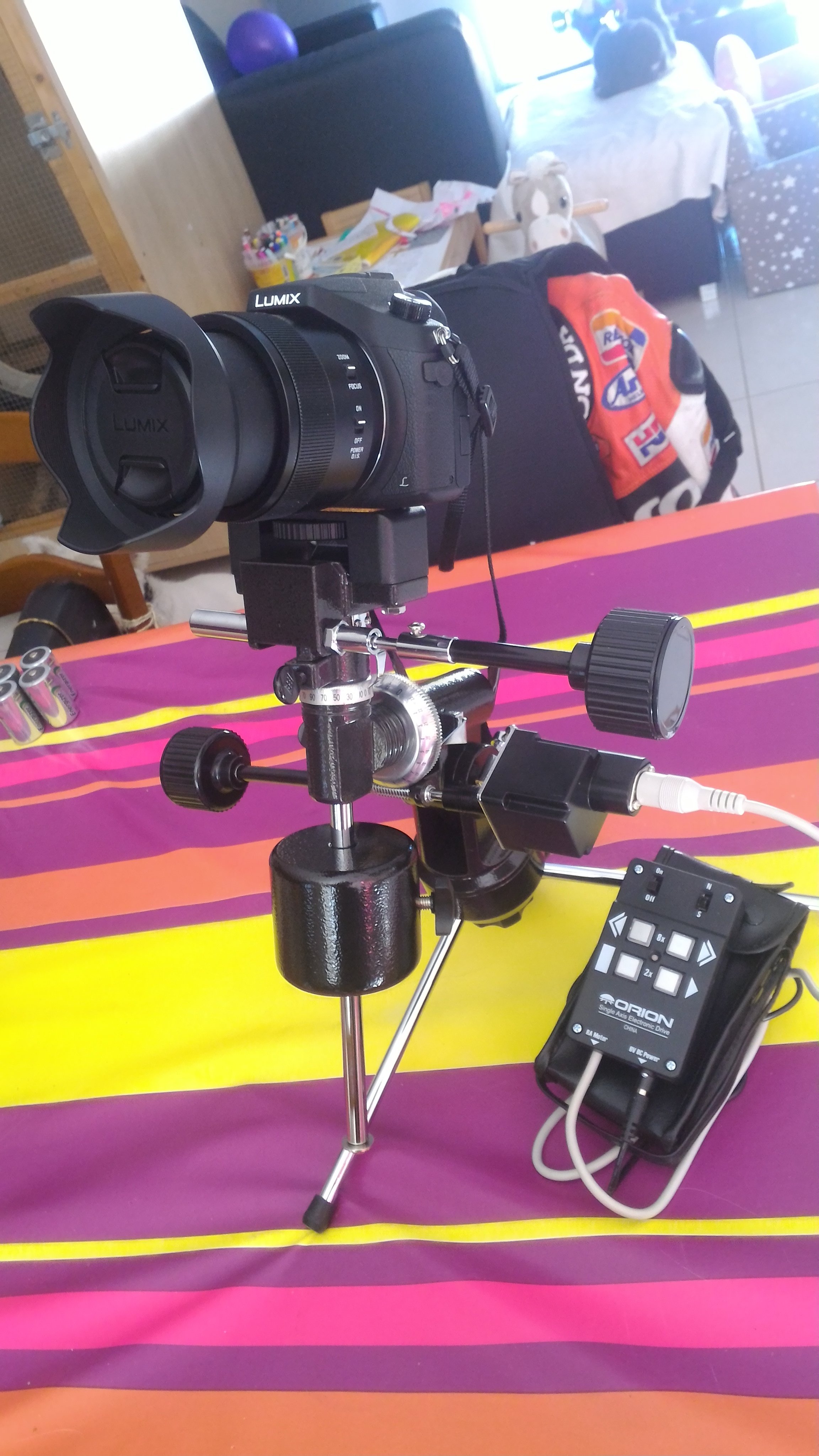

J'ai récemment acheté une monture EQ1 de voyage motorisé en AD uniquement pour mon bridge FZ1000 en attendant de me prendre un Reflex, c'est très facilement transportable, voilà à quoi ça ressemble (voir la photo)
