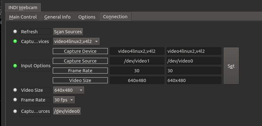

gehelem Posté 20 août 2018 Posté 20 août 2018 Je crois que j'ai pigé : Dans le device manager sur l'onglet webcam, tu dois pouvoir choisir la camera. Ce n'est pas forcément très clair et doit se trouver sous la forme /dev/video0 ou /dev/video1 Dis moi si tu trouves qqch comme ça, ça permet de choisir quelle webcam tu veux utiliser dans le driver
Lensed Star Posté 20 août 2018 Auteur Posté 20 août 2018 (modifié) oui en effet il ya bien /dev/video0 en faisant lsusb dans un terminal j'ai repéré que la neximage est ici : Bus003 Device005 Modifié 20 août 2018 par Lensed Star
gehelem Posté 20 août 2018 Posté 20 août 2018 appuie sur "scan source" sur la partie basse ("captu...urces") du dois avoir le choix entre plusieurs. Si tu n'en a qu'un c'est que seule ta webcam est reconnue (comme sur mon screenshot) tu n'en as qu'un, ou plusieurs ???
Lensed Star Posté 20 août 2018 Auteur Posté 20 août 2018 (modifié) effectivement il n'y en qu'un, donc on dirait que la neximage n'a pas été reconnue je comprends mieux maintenant reste à savoir comment la faire reconnaitre et si c'est bien possible. Pourtant j'ai vu sur quelque part que certains réussissaient à lancer les Neximages Modifié 20 août 2018 par Lensed Star

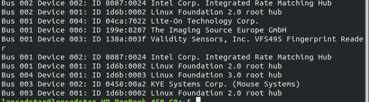

gehelem Posté 21 août 2018 Posté 21 août 2018 Le 21/08/2018 à 07:43, Lensed Star a dit : Ce soir je vais retenter l’installation des drivers. Sinon j’ai plus qu’a revenir à Windows Voir davantage Tu peux copier/coller ce que donne lsusb, caméra branchée ?
Lensed Star Posté 21 août 2018 Auteur Posté 21 août 2018 (modifié) c'est la ligne Bus 001 Device 006 : The imaging source Europe GmbH car elle disparait quand je débranche la caméra Modifié 21 août 2018 par Lensed Star
