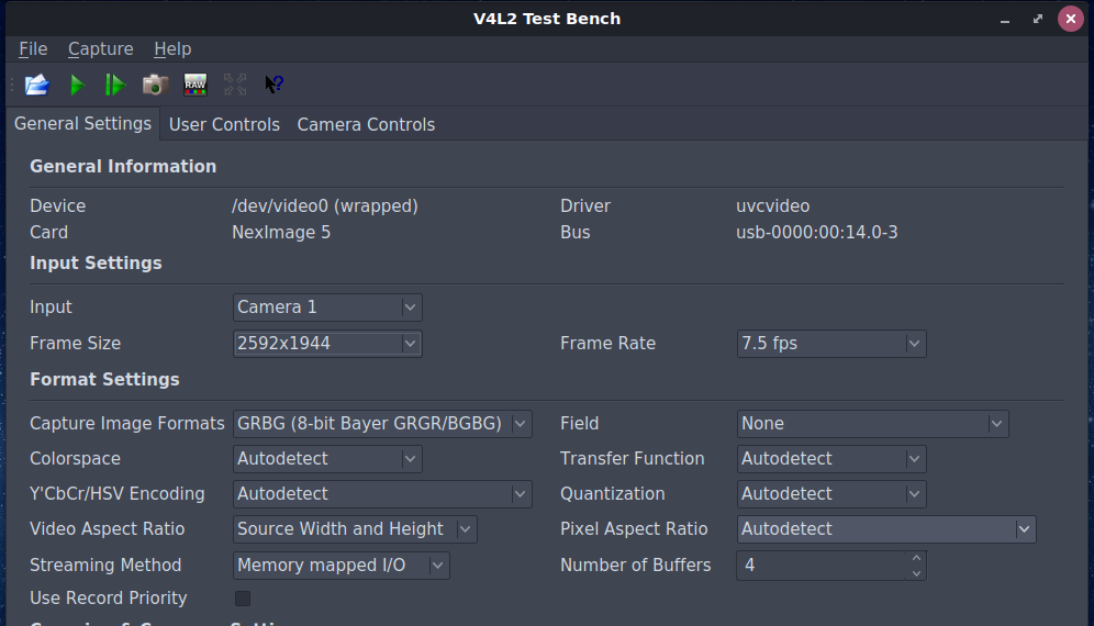

Lensed Star Posté 26 août 2018 Auteur Posté 26 août 2018 (modifié) j’avance, j'avance j'en suis à sudo ./firmware-update -l Found 1 device(s). Name - ID - Serialnumber NexImage 5 - 199e:8207 - 19314002 La Neximage est bien là ! Modifié 26 août 2018 par Lensed Star

Lensed Star Posté 26 août 2018 Auteur Posté 26 août 2018 et encore mieux, merci beaucoup à vous pour toute l'aide apportée. La Neximage est reconnue et se lance. Bon sous EKOS il y a eu un crash du driver Indi mais elle fonctionne tout de même. Me reste à tester ça en condition réelle maintenant 1
