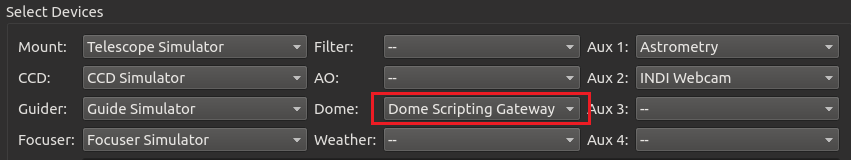

voilà le principe du "Dome Scripting Gateway"
le fichier https://github.com/indilib/indi/blob/master/libindi/drivers/dome/dome_script.txt
se contente de décrire des exemples python dles scripts à créer :

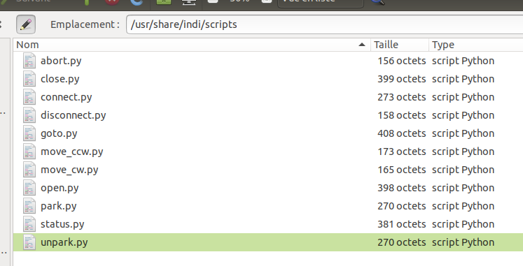

Il faut créer tous les fichiers dans le répertoire de ton choix
Puis il faut les rendre exécutables (sinon ça plante)
La note indique qu'on peut mettre n'importe quel type de script, donc pas forcement du python, ouf...

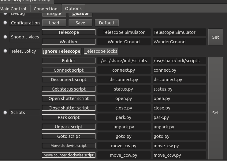

ici, j'ai mis dans celui par défaut du driver /usr/share/indi/scripts
mais tu peux les mettre ailleurs, il faut alors le spécifier dans les options du driver ci-dessus.
Le tout c'est d'avoir un script par commande.
Après c'est à toi de coder ce qu'il faut dedans :)
Edit : en pj, un fichier zip avec les scripts, à décompresser où tu veux et rendre exécutables
