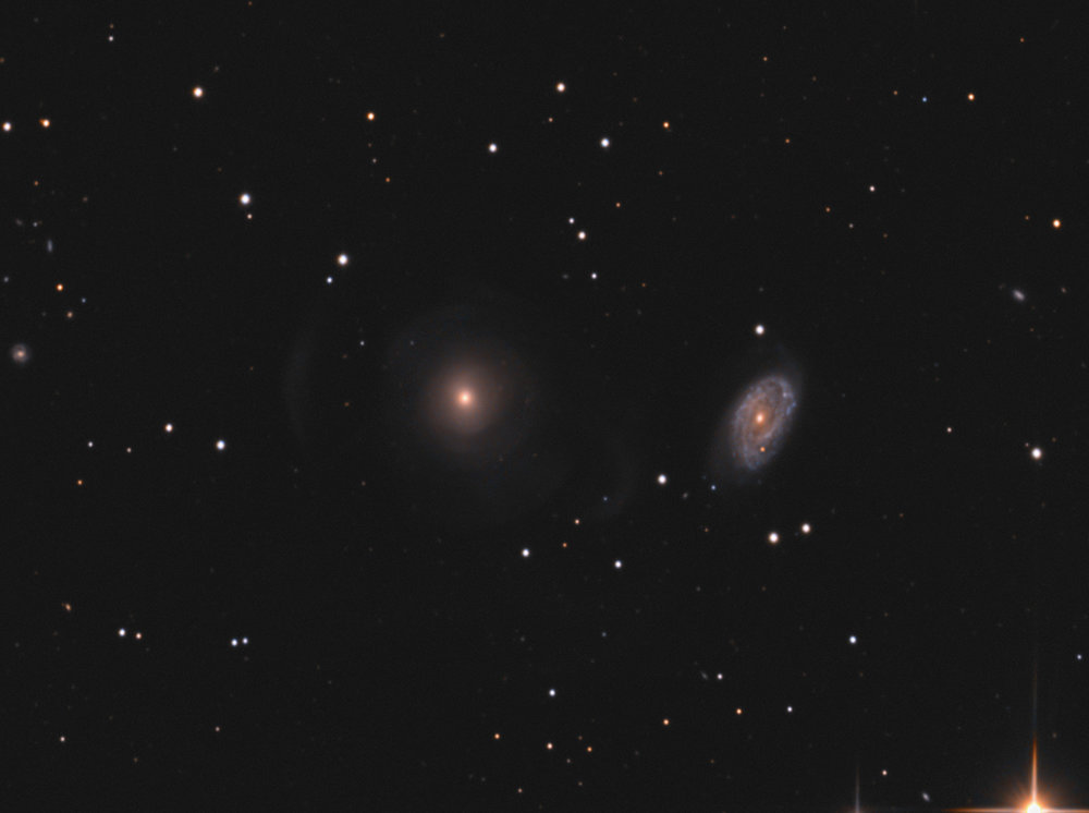

J'ai commencé cette série en Septembre, le WE dernier j'ai ajouté des poses, le but étant de sortir les coquilles de NGC474.
Le ciel n'était pas très clair et le FWHM assez moyen.
Dans ces circonstances je suis très content du résultat. Dans l'idéal il faut ajouter des poses sous un ciel clair, l'humidité du mois de Novembre est en principe un vecteur qui n'aide pas, à voir.
L 35*5min
RVB en bin2
R 11*5min
V semi synthéthique , intégration 11*5min R + 2*5min V +9*5min B référence sur le vert
B 9*5min
Prétraitement PI
Réduction des niveaux et assemblage couleurs Iris.
Post-traitement toshop
Comme les conditions n'étaient pas favorables pour ce projet j'ai fait attention de ne pas tirer sur les curseurs sous peine de faire monter le bruit.
J'ai obtenu le meilleur résultat avec un traitement sous Iris.
Les coquilles restent discrètes mais elles sont bien la.
On revanche NGC470 sort pas mal du tout.

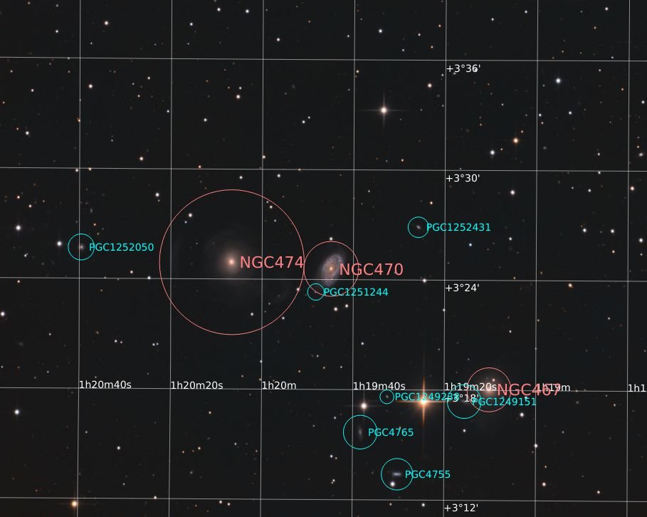

Ce coin grouille des galaxies, dans l'image annoté la plus faible, PGC1251244, est à mag 18,6. Avec le catalogue PGC j'arrive à l'identifier jusqu'à mag 21.
Crop à 70 % de la taille d'acquisition :
La version complète :
