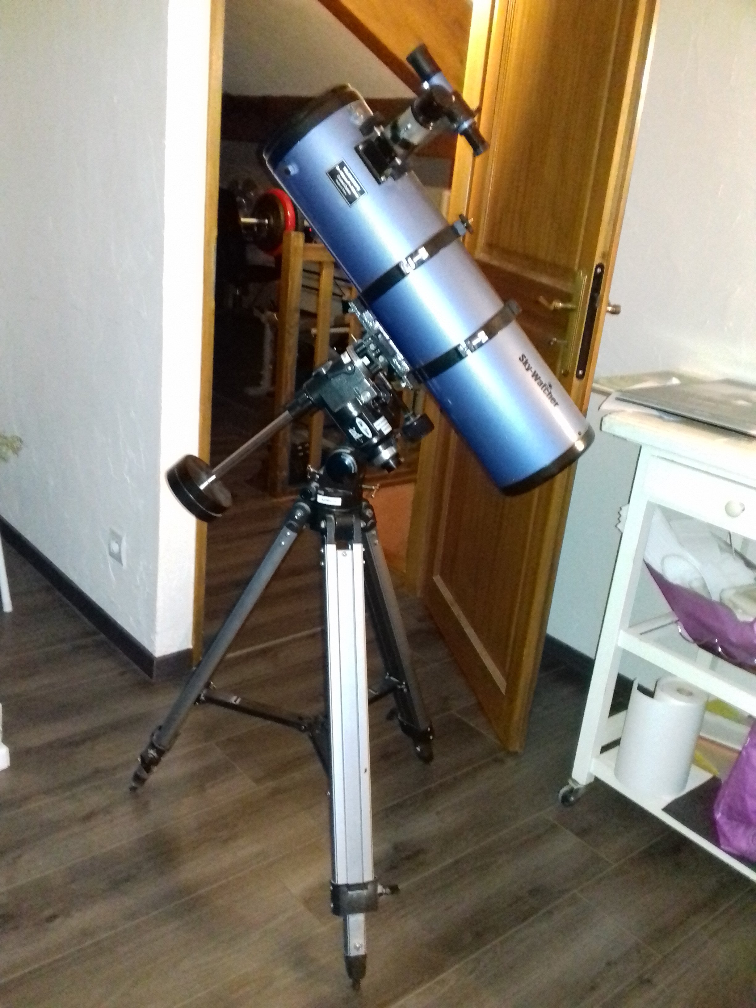

c'est un SW 150/750 version 2001 il me semble, il est bleu. Je posterai une photo demain si je peux.😀

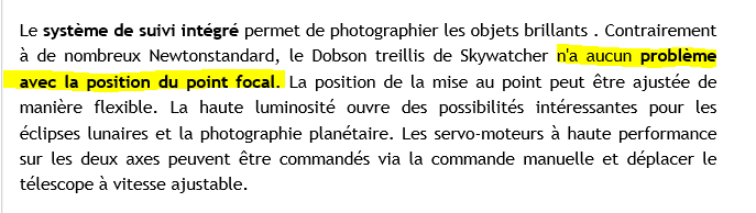

Bonsoir mickyman23.......j'ai un dobson skywatcher 254/1200 goto.....que j'ai acheté d'occaz comme neuf à 800 euros.....le visu assisté passe....la MAP
est possible mais c'est juste juste...il me reste 2mm avant l'arrêt du PO vers le bas....
Sinon faudrait regarder en serrurier chez skywatcher ou autre mais avec goto....et effectivement un jour tu pourras mettre sur une équato....
Si tu as 2000 euros de budget pourquoi pas un 355 skywatcher flextube......quitte à aller le chercher d'occaz........
T'aurais encore mieux qu'un 300 en pur visuel.....et pour faire du visuel assisté.....pour la map il suffira de descendre le secondaire....raccourcir
la distance en fait par la descente du flextube.......c'est très facile.....par ailleurs mais là je divague....une binoculaire sur ton dob et la porte des étoiles s'ouvre...
immersion totale avec les yeux.....
Bon sinon je ne sais pas si la map est possible sur un 300/1500 orion....mais je peux le savoir si ca peut attendre 10 jours max.....d'autant

Et si je prenais un flextube sw!!? On pourrait jouer sur la focale du tube non?😁 (sur un 305/1500 on peut varier de 920à 1500mm il me semble environ)
Et en te lisant j'ai l'impression que c'est jouable....
Mais aurais je + de course pour ma map avec ça?

Donc j'en deduis qu'en "théorie" sur un flextube en jouant avec la distance entre le miroir primaire et le secondaire on devrait ne pas avoir de problème avec la map pour du VA😕

Si je pars sur un flextube pour varier la distance entre mon primaire et mon miroir secondaire et que je peux aussi glisser une caméra bâton dans mon PO ça me laisse de la marge pour le backfocus non?
En théorie oui .
