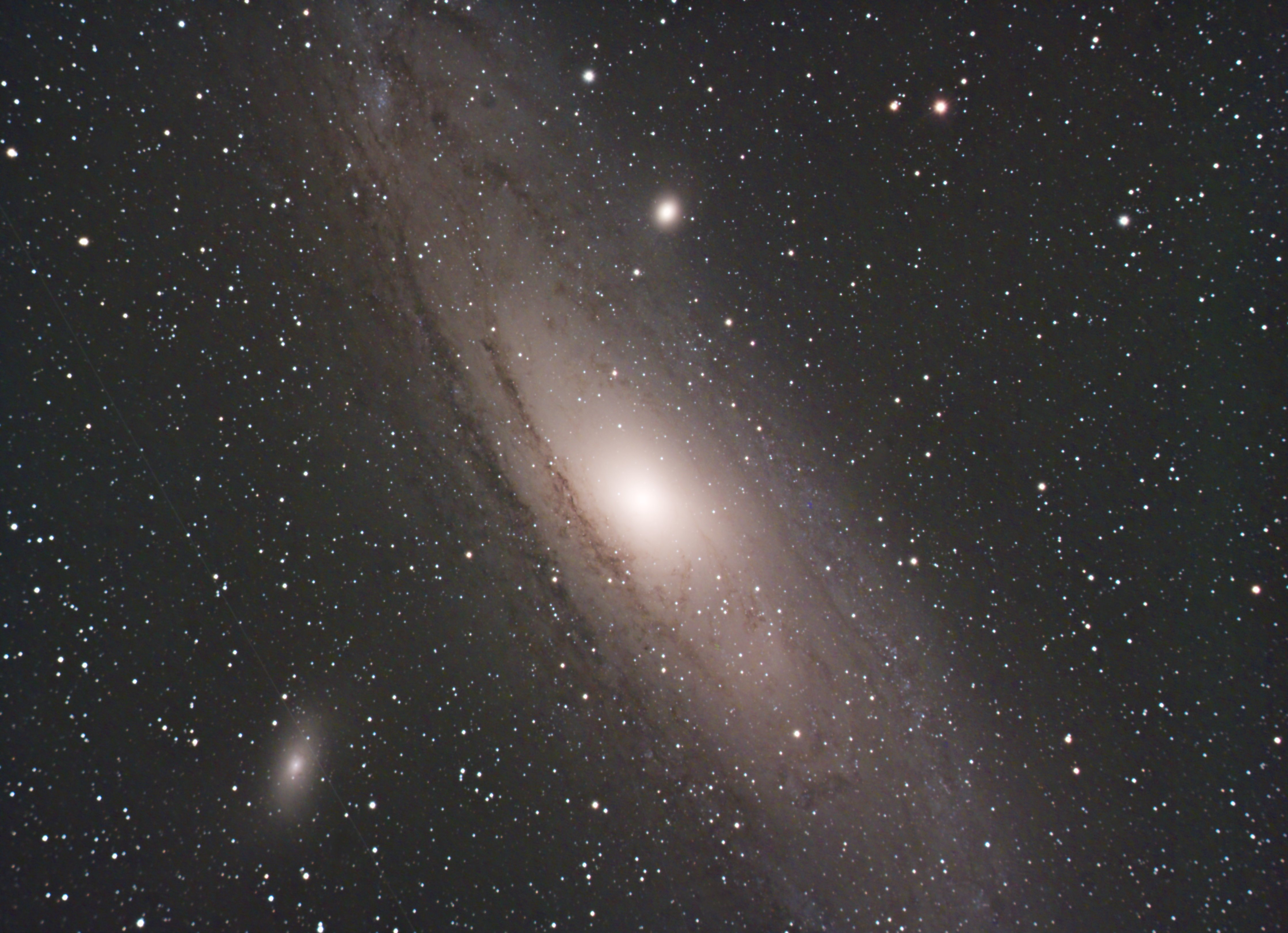

Belle Prise bravo je suis étonné des temps de pose avec la 1600  ;)
Modifié par Ryo
Bon c'est cramé ! Avec des poses de 15s cela me parait bizarre.
Quel est le FD de ta lunette ?
Tu avais deja parlé de ton problème de saturation des etoiles avec la 1600, je t'avais répondu de baisser le gain.
Surtout pour ce genre d' objet , ça te fera gagné en dynamique en plus.
J'ai une 1600mm et a f5 je fait des poses de 300s sans que les etoiles soit cramées...
Tu te mets en unity gain , c'est a dire a 139 de gain.
je confirme guillau, met le gain à 139, ça devrait être bon la prochaine fois.

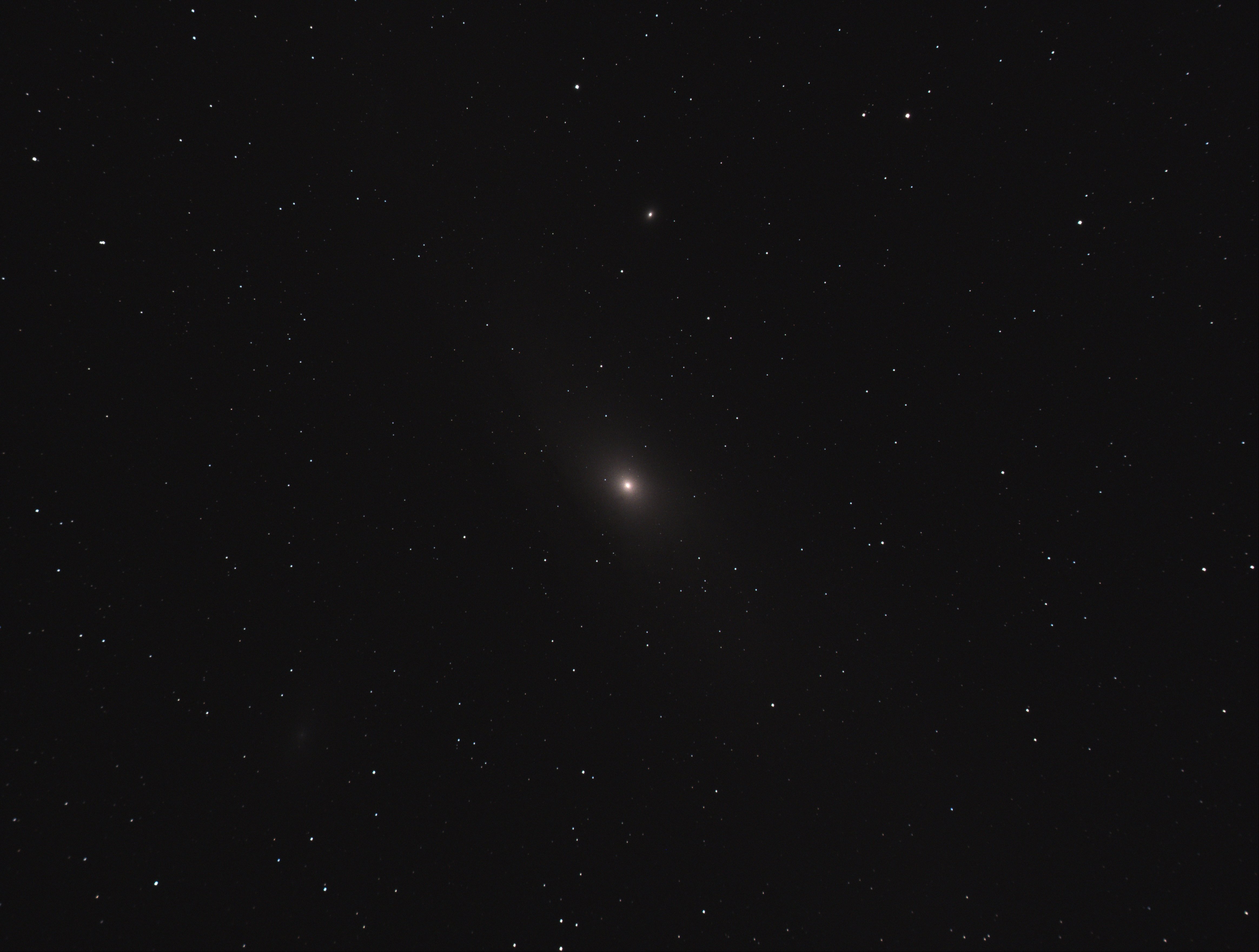

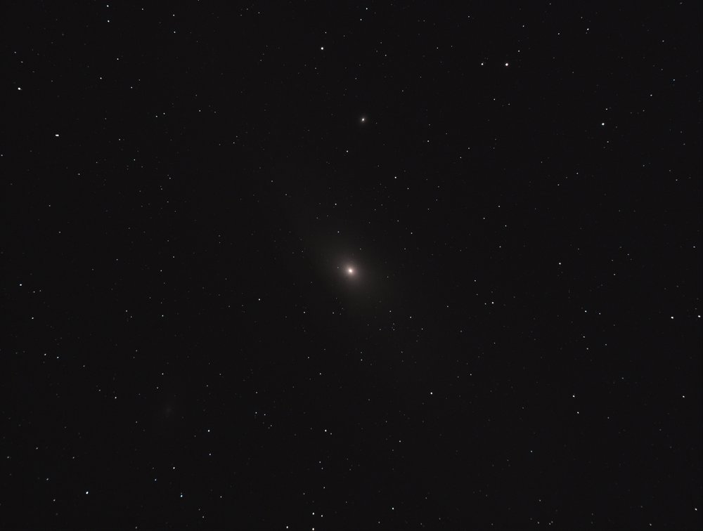

la lunette est 102mm a f550mm avec une asi 1600 couleur,effectivement le temps est de 15s a 170 de gain,je vous joins une brute. capture avec firecapture et stack avec as3
Cramée au traitement, surtout quand on voit les brutes.

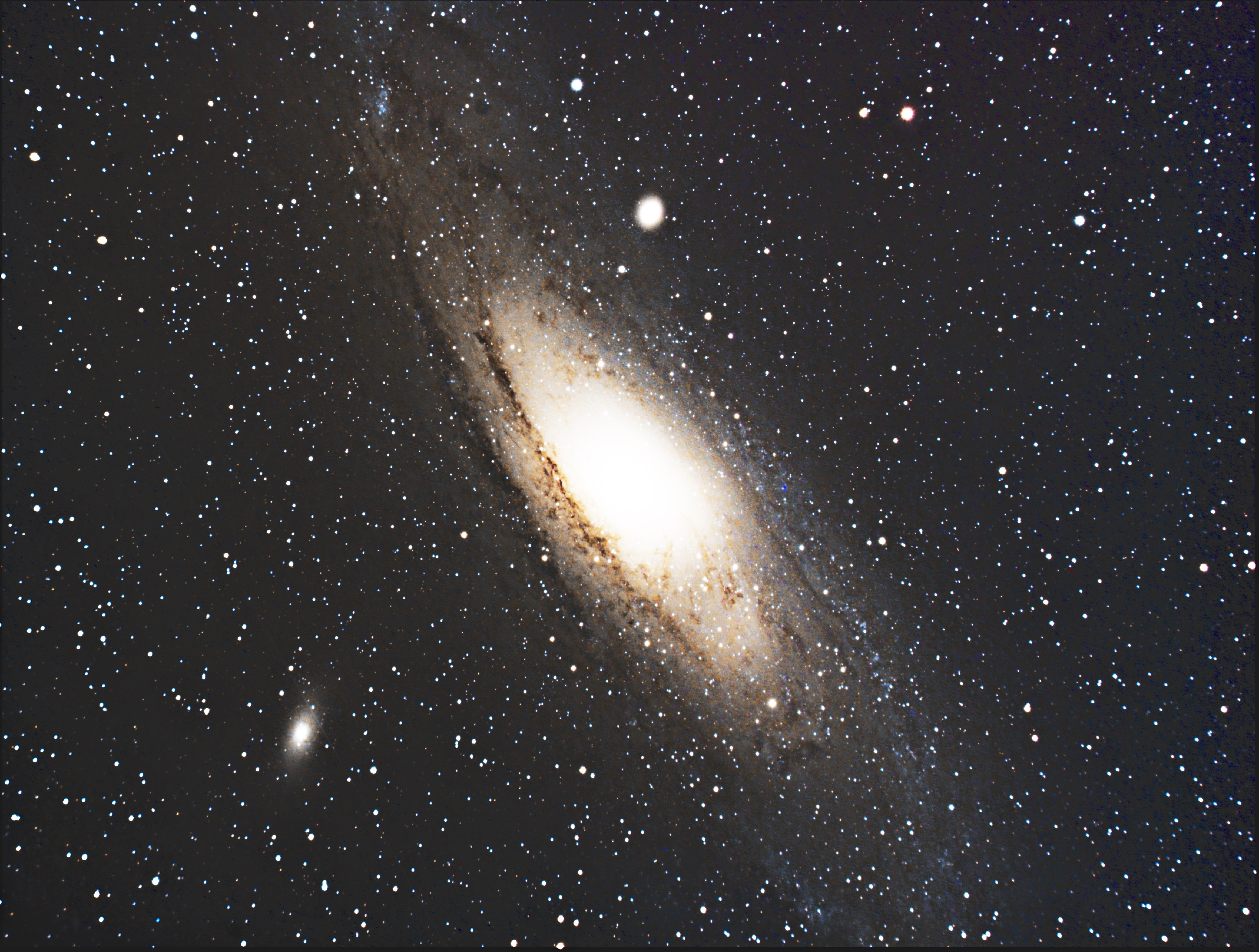

je rebosse sur mes brutes avec siril, et  pour le moment  ça a l'air de mieux fonctionné,mais plus de 800 brutes ça tien de la place ,mais vu le temps en ce moment je peut prendre mon temps
il y a 28 minutes, transitmk1 a dit :
apres de multiples essais avec siril j'ai pu quand meme en tirer un peut quelques choses
Bravo Cette version est mieux traité  :1010:
