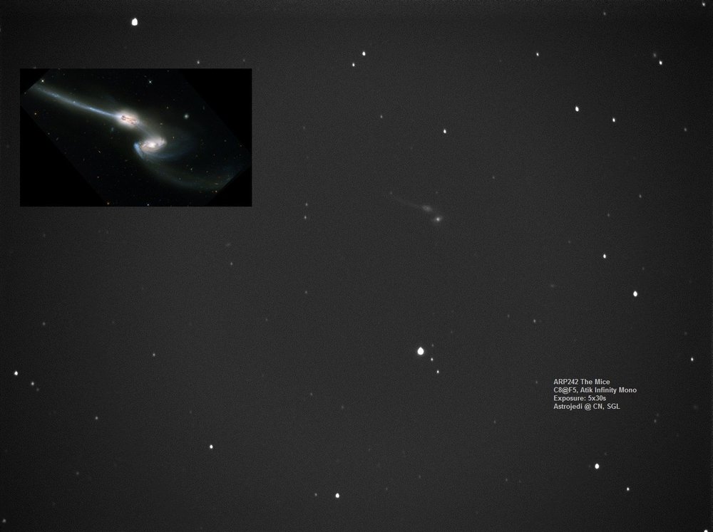

J'avais même tenter de la RVB et Ha avec le logiciel Infinity :
ça marchai pas mal :) sans les emmerdes de flat par filtres de dark etc...

Et je ne suis pas certain que tu puisses attraper de la galaxie Arp lointaine avec le C8.....
A essayer d'abord avec le 200/1000 je pense pour se donner une idée.

Un exemple parmis tant d'autre de Cloudynight. ...qui m'ont fait pencher sur cette config
