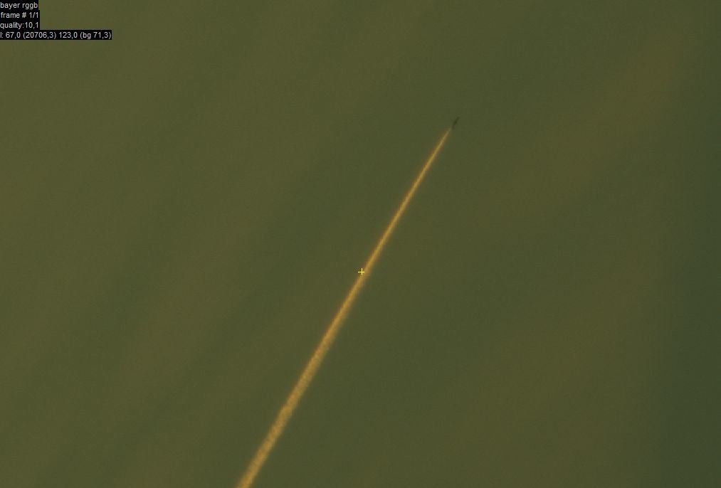

Exercice fait à la va vite ce matin avec un 135/2,8 et gpcam224 capture  avec Sharpcap (mauvaise idée):
Problème: j'ai enregistré des fichiers png mais avec les couleurs en raw (rggb)?
Du coup je ne peux pas les ouvrir correctement sauf avec Autostakkert et je dois faire une capture d'écran comme ci-dessus pour les enregistrer.
Tous les autres logiciels me donnent une image noir et blanc avec la matrice :confused:
A part paramétrer correctement Sharpcap y a t-il un moyen de récupérer les images  en couleurs ?

Tu as un logiciel de traitement d'image ? style GIMP ? ça peut peut-être aider ?

J'en ai essayé plusieurs:  PaintShop, XnView,  Astrosurface, dstation...je ne m'en sors pas :confused:
Seul Autostakkert sait les afficher mais pas les enregistrer.
La prochaine fois je prendrais le temps de régler la couleur...
Edit:  :cheer: j'ai trouvé une solution :)
Enregistrer le fichier au format *tif (je l'ai fait dans XnView) puis l'ouvrir dans AstroSurface
Faire "Configure mono<>color decoder" et sélectionner le Bayer qui convient (dans mon cas c'était GB)
et sauvegarder au format que l'on veut.
