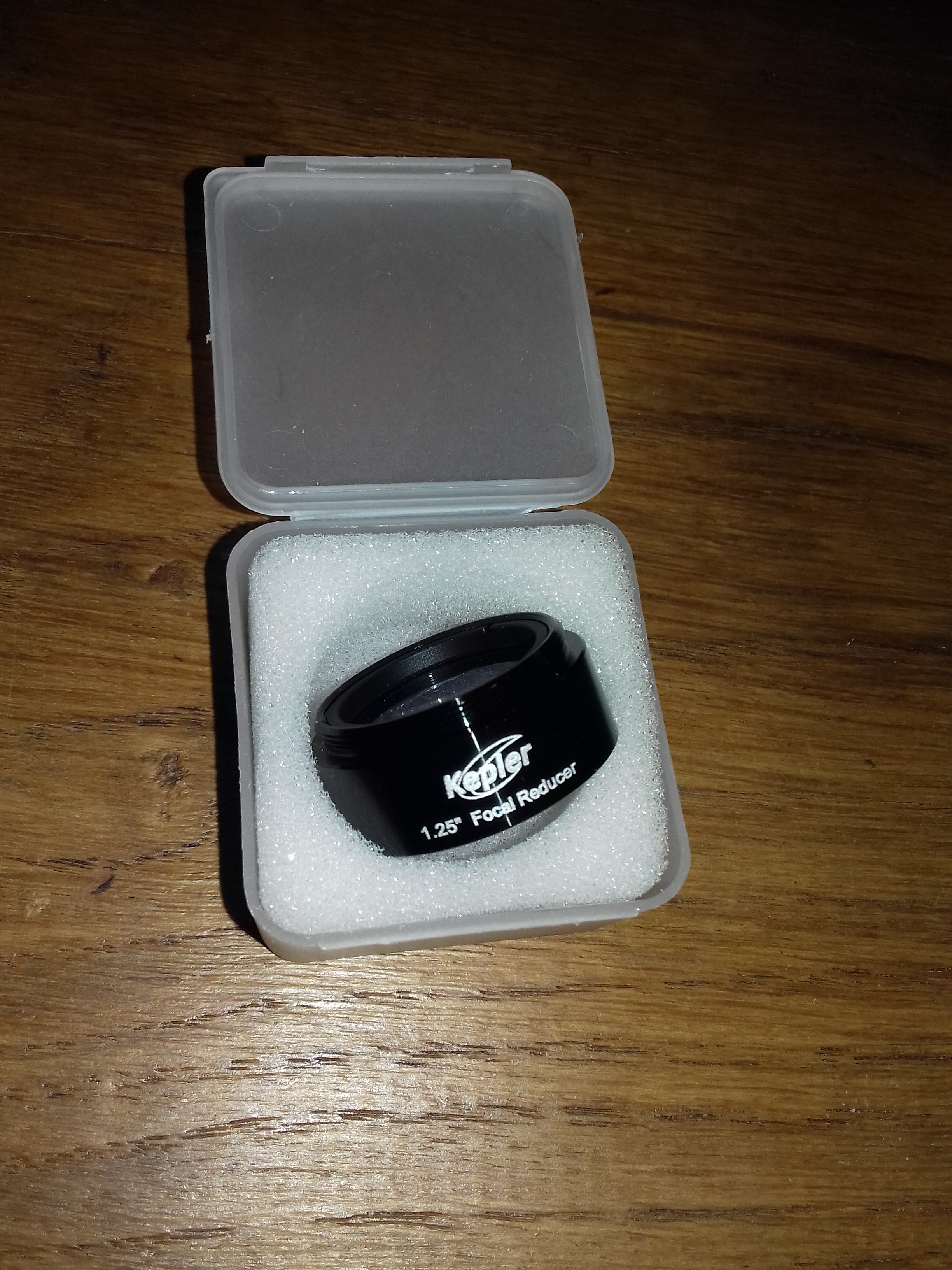

Je vois que tu as le Kepler donc tu dois avoir un facteur de réduction de 0,58 et donc une focale résultante de 435mm :D

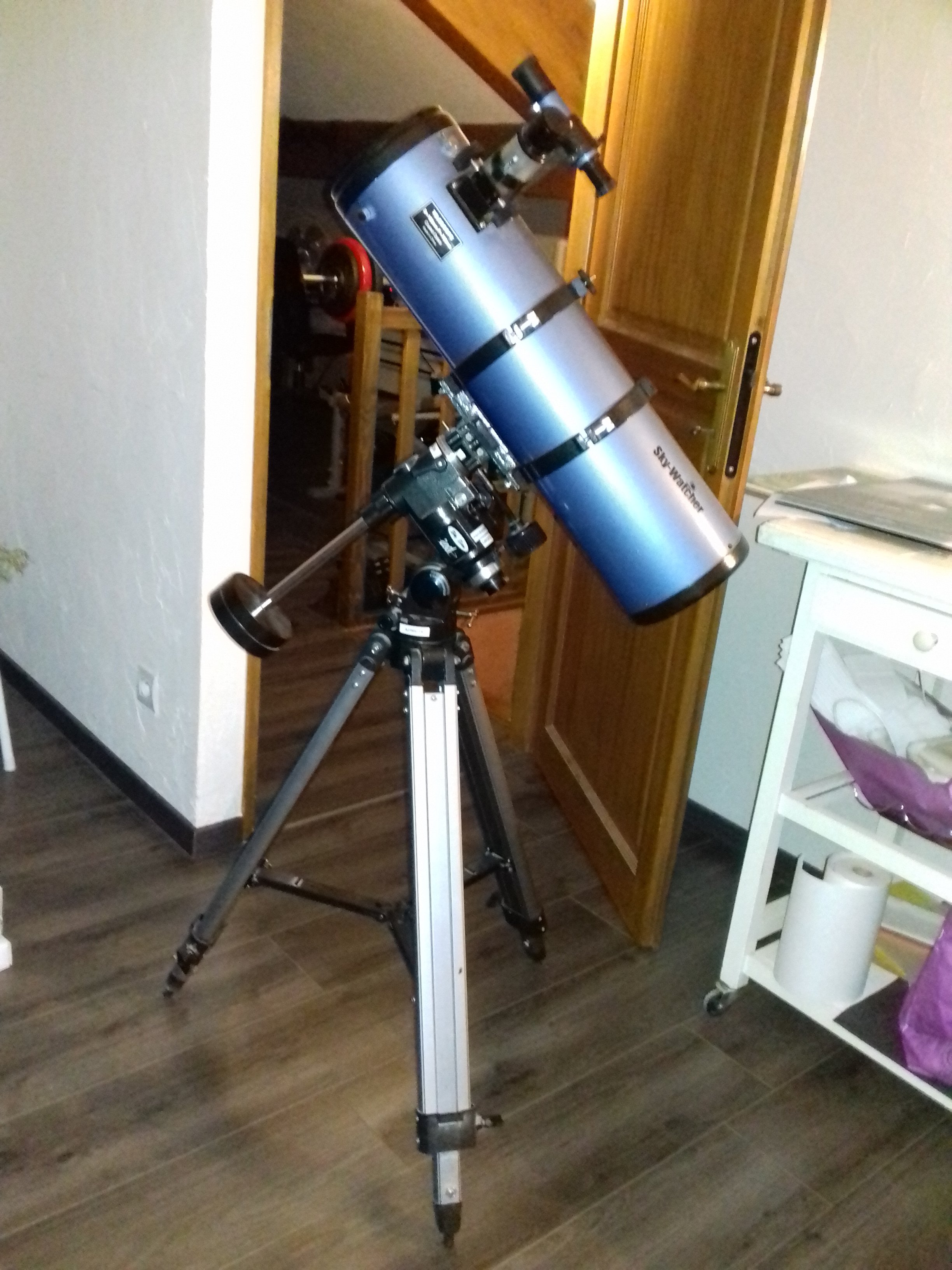

idéalement avec un rapport focale de 5 comme un 150/750 config ultra repandu (répandu) cependant de F4 à F6 aucun problème ce qui vas nous permettre d'aborder le visuel assisté avec une multitude de formule optique.

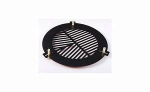

Le masque de Bathinov pratiquement obligatoire cet accessoire permettra de faire une mise au point
(focalisation ) precise (précise) prendre un modèle adapté à votre telescope (télescope).

Le petit plus un réducteur de focale qui fera l'objet d'un dossier spécifique. "
