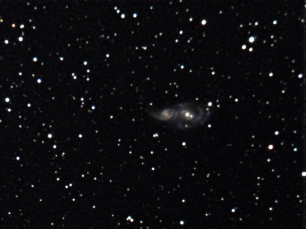

salut mon @mickyman23  cadeau  une belle observation de cn de Elpajare ironie> rencontré sur cn (usa) il est espagnol et réside a quelques kilomètres de chez moi.......
200/800 Rt 224 pas de reducteur
Ca donne envie heinn:wub:
